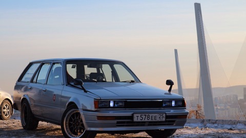

Ставим мотор, но возникла проблема с подрамником, т.к. У нас дизель и трапеция стоит, решили поставить всё от альтезы, но подрамник и рейка очень низко получаются. И подушки не стреляют, сильно впереди, а мотор уже не подвинешь назад. Кто делал такое, интересует информация!
У кого есть подрамник с рейкой на нашу корчу?

Интересно, как себя чувствует подушка МКПП, попала в отверстия?
Как коробку закрепил к кузову?
подушка вроде как попадает по дыркам в родную крепёжку к кузову
Рычаг переключения можно перенести, перекрутив его в другие отверстия, но не факт что этого будет достаточно.
да рычаг это хер с ним ) дырки выпилим на крайняк ) главное мотор на подушки посадить
Тут писал человек, что на родную балку от карины с 1S он прикрутил алтэзовский мотор, только ему ещё понадобились лапы и подушки от мотора 1S
о как ) надо почитать ) но у нас то дизель был )

Jz сильно длинный
ну да это не бабку лепить а дело строить
Ну ) два подрамника попилили, не нравится как получается, надо чтоб все ок было!
