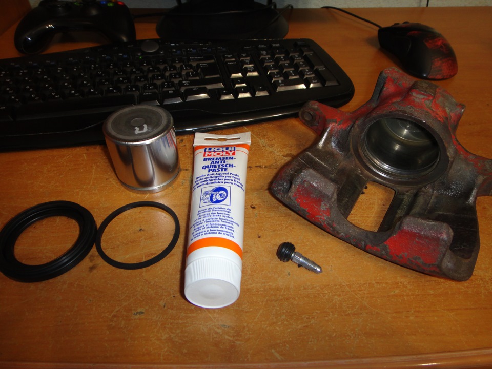

В общем пока ждал запчасти все приводил в порядок особенное внимание уделил скобам состояние было очень плачевное
по убиранию коррозии внутри отверстий где ходят направляющие я рассказывал в прошлой записи www.drive2.ru/cars/audi/8…sanyanur/journal/2917108/

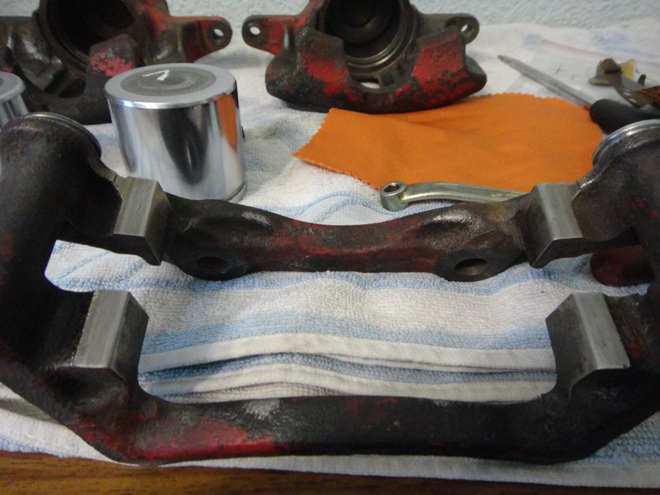

Далее решил обработать как следует места где работают колодки, имелась очень большая выработка в виде нехилых ступенек которые явно не улучшат работу.
После обработки, довел почти до зеркала с завода хуже было)
Позднее прибыли запчасти их артикулы я писал в прошлой записи www.drive2.ru/cars/audi/8…sanyanur/journal/2917108/

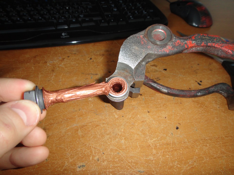

Взялся за направляющие, они как меня предупреждали идут под вентилируемые тормоза а у меня простые не беда.
Верстака с тисками у меня нету дома и в гараже тоже пришлось импровизировать, вставил в дрель отметил сколько резать и отрезал ножовкой по металлу)
затем как отпилили обрабатываем края спила и направляйки готовы к работе
Смазывал медной высоко температурной смазкой для суппортов.

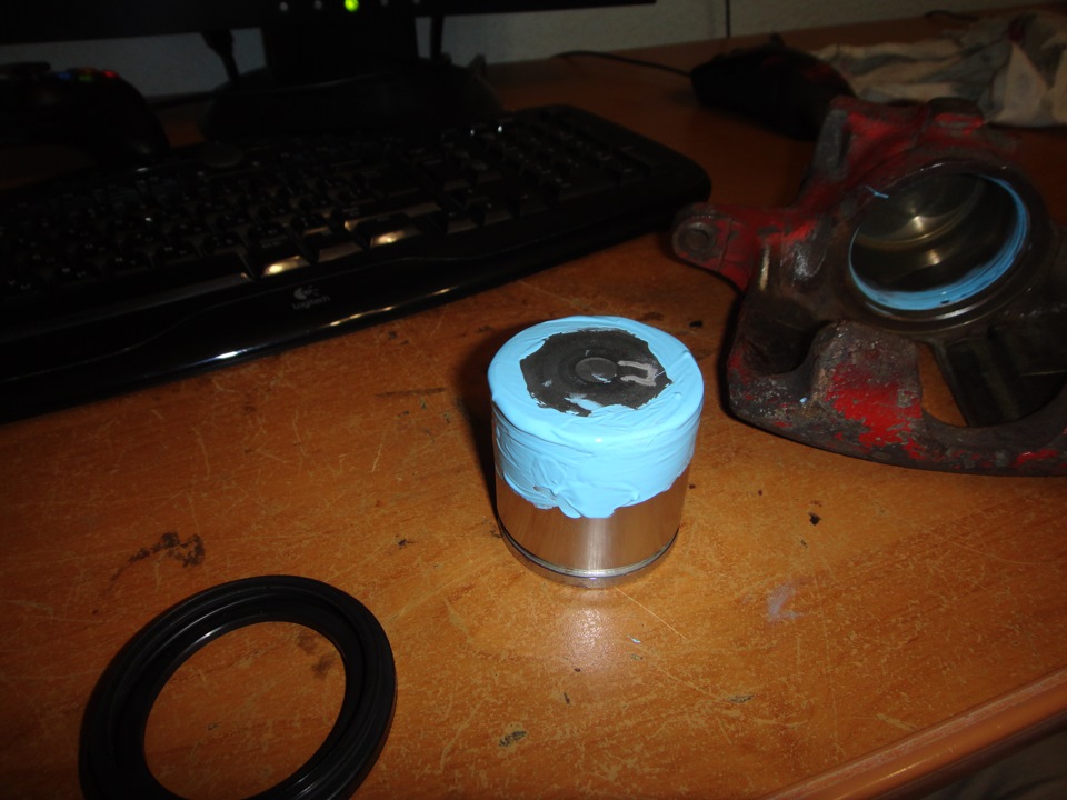

Переходим к сборки самих суппортов

я вот только не пойму, а поршень зачем смазкой смазал? там же тормозуха должна быть.
Поршень смазал что бы пыльник скользил и проще устанавливать было, когда все поставишь пыльник соберет смазку у основания как и надо, на поршне почти ничего не останется.
там вроди в ремкомплекте направляющих смазка в комплекте была для направляющих ? маленький пакетик на фото b-a.d-cd.net/37ba4e4s-960.jpg. А почему ей не пользовался ? просто этот манол откровенное Г
манол подтверждаю шляпа еще та
вот и я за тоже
Автолекарь
показалось мало будет решил купить манол так как рекомендуют вроде, а что с ним не так?
www.drive2.ru/cars/audi/8…k7778812/journal/2698429/
так ну до лета пусть эта походит а перед поездкой в отпуск поменяю, а какую посоветуешь?
Смазка МС-1600 -тем более в росии купить можно без проблемм это у нас ее достать проблемно
понял спасибо буду иметь ввиду)
