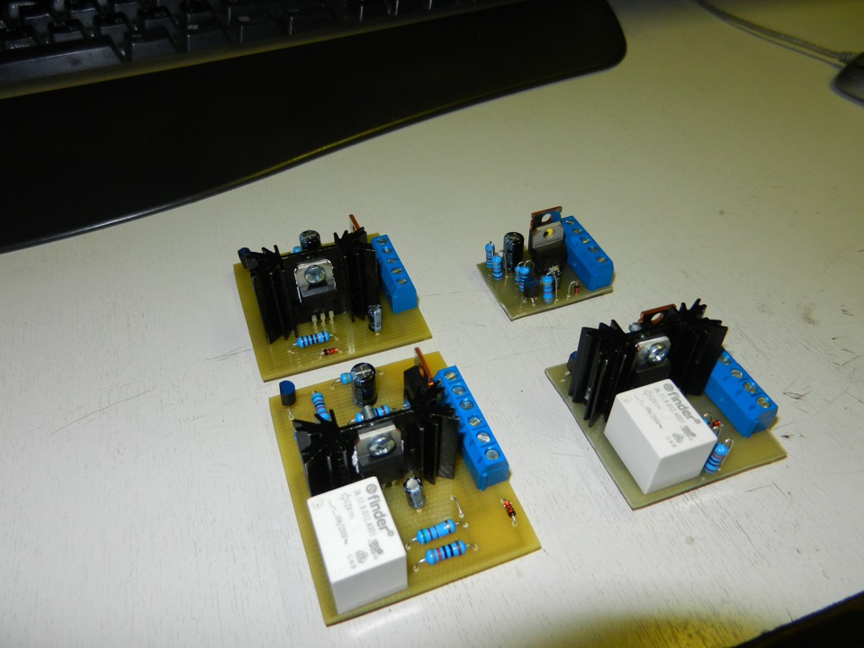

Для подсветки решил сделать маленькие платы чтобы они могли одеваться на корпус движков стрелок
Подключил, работают и отлично подсвечивают стрелки.

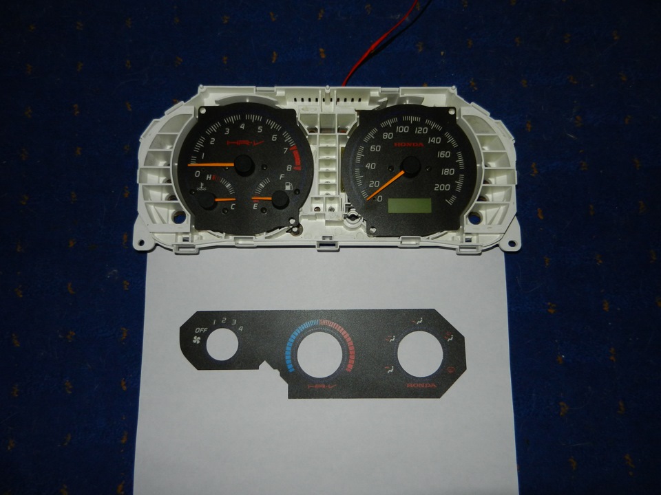

Пока суть да дело, забрал с печати шкалы приборной панели и печки
Могу сказать что качеством печати очень доволен, включив подсветку шкал результат меня поразил, а когда светятся стрелки это для ХРВ вообще шикарно.
Дальше у меня в голове чтото замкнуло и я решил "упороться" за минимализм в платах для плавного розжига. На старых платах было куча свободного места и можно было компоненты значительно приблизить друг к другу.
Знающие наверно заметят что в платах присутствует стабилизатор напряжения, а более наблюдательные уже заметили что на верхней правой плате нет радиатора. Его нет потому что стабилизатор для стрелок почти не греется из за небольшого потребляемого тока.

Шкалы делали на заказ. До 200 это у всех европеек шкала. Эскиз придумал сам, но некоторые идеи конечно были заимствованы с других приборок.
Какие лампочки менять? какой цвет измениться? ничего не понял. У меня светодиодная подсветка с новыми шкалами. С обычными лампами она будет светить Пятнами.

на все четыре стрелки разные платы и они ТОЛЬКО на ХРВ подходят.
