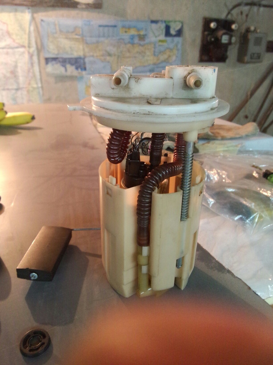

Пока я воевал с Даунпайпом, Артем sLoNyX впихкал Walbro GSS 343, который 255литровых за 60минут умеет "того" делать — в колбу.
Я смастерил самодельную сетку для насоса, но ее не запечатлел, к сожалению.
Сетка сделана из медной !внимание! сетки. Может и не медной конечно… но похоже на медь. Вы такую сетку встречали в лейках для бенза — она пропускает бенз, а воду и все остальное из чего мотор не может сделать энергию — не пропускает :)
За основу взят родной нейлоновый каркас — он обвернут медной сеткой и пропаян паяльником с оловом. А сделана это сетка для того, чтобы мой корчик не боялся "не свежего" бенза :)
…были случаи, когда нейлоновая сетки разрушалась или по попросту забивалась! Моя же сетка вечная — ее можно просто продуть компрессором и поставить на место!

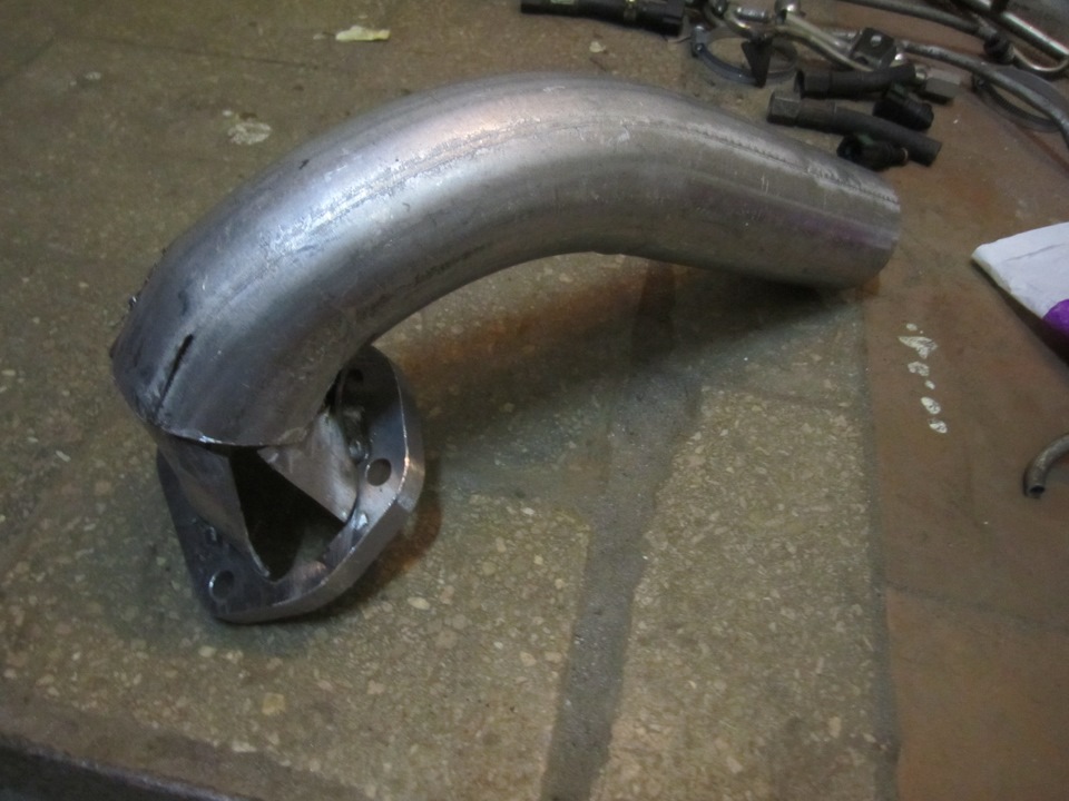

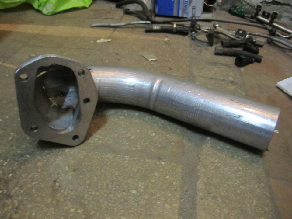

Даунпайп был бы готов, но сцукнх проволока в сварочнике закончилась! Не уследил! Будет мне уроком! (Русского языка… :)
Вот с чего я начал:
И вот на чем я остановился:

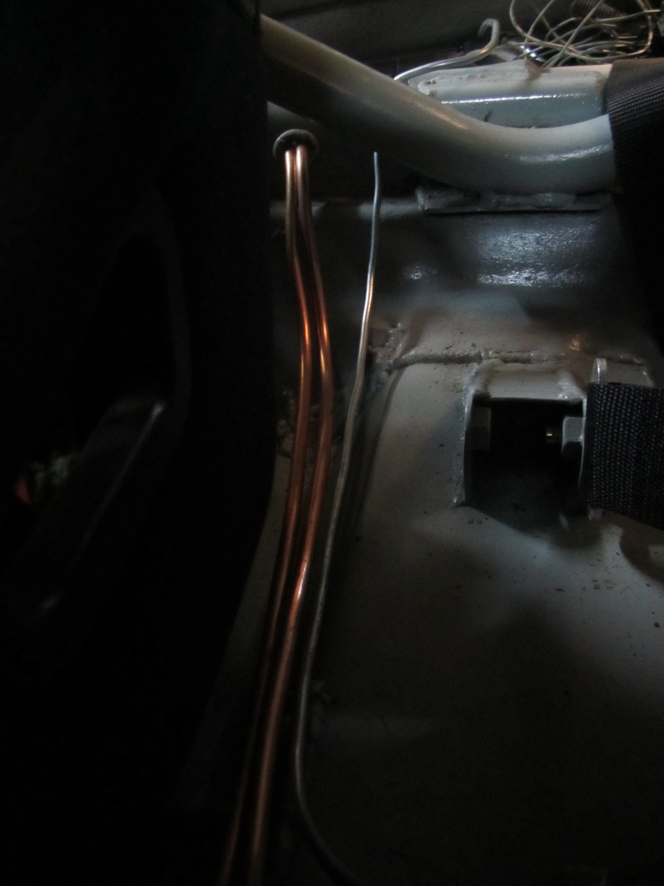

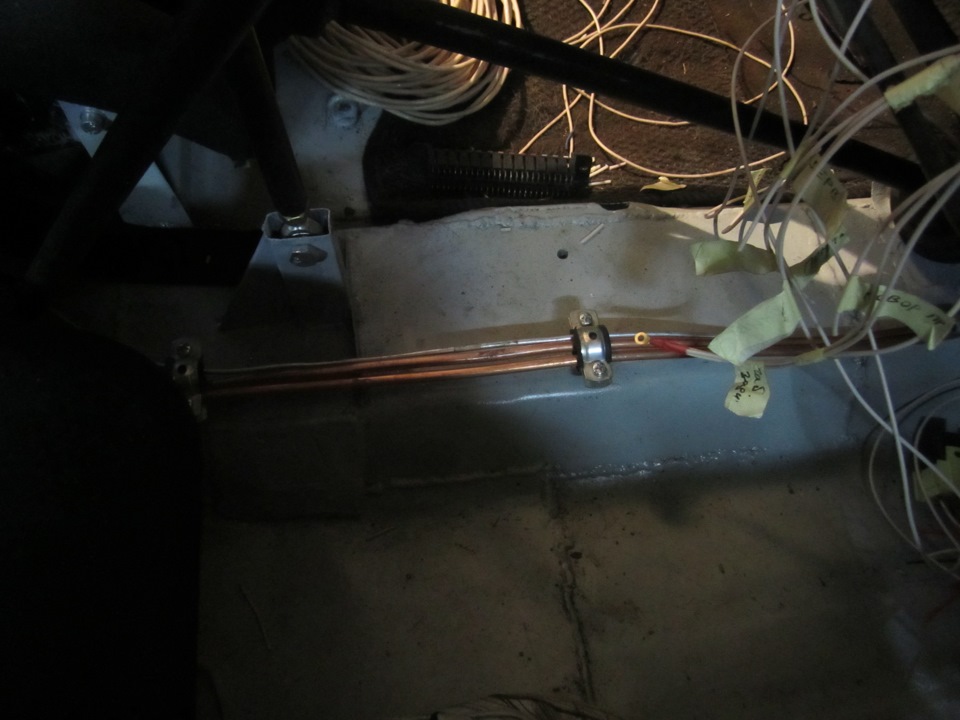

И вот тот самый момент с началом протаскивания через гущу закаркашеной восьмаки медной трубы… я сбиваю рукавом банку с креплениями в Яму :):):)
Дикий (околоистерический) хохот, но есть оправдание — я с насморком и без бороды… Насморк скорее всего это из-за всей этой фигни в стране… нервы…
И вот мы собираем то, что уцелело и лежит на Кпп — и со всем присущим мне, как человеку с выбритым подбородком, изяществом — я переворачиваю эту многострадальную баночку опять! Ээээээ…
В яму не полез. На сегодня я в ней насиделся…
В следующий раз… может быть…

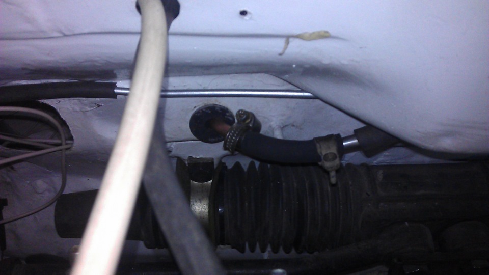

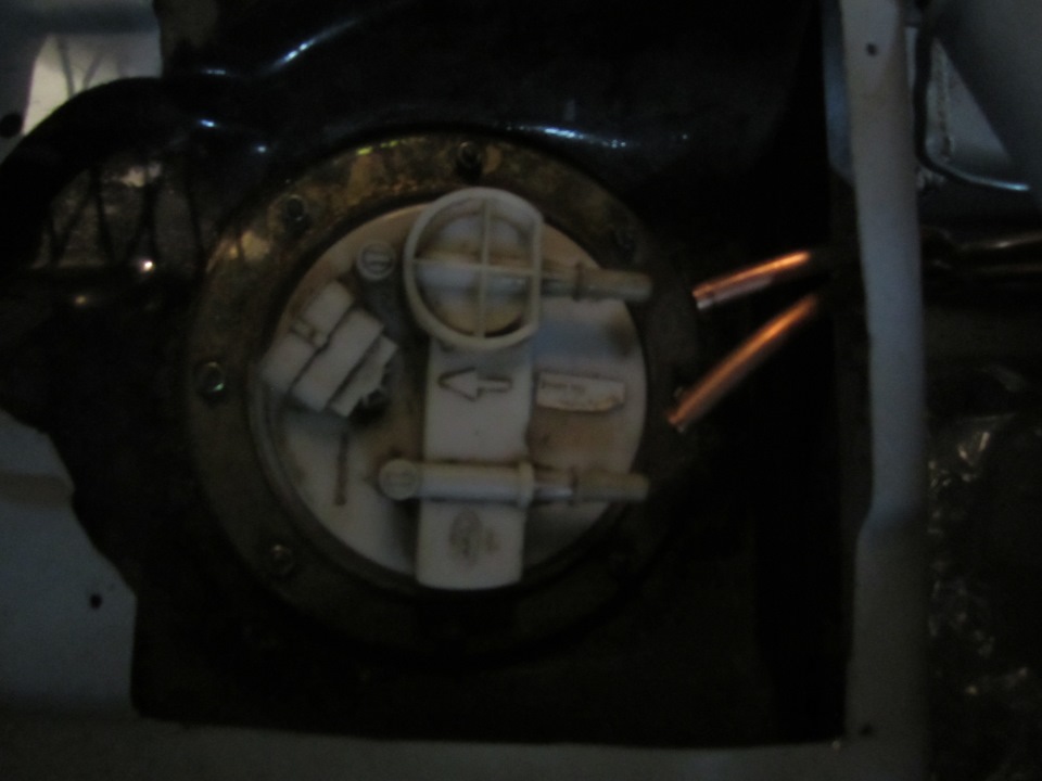

И Пихкаем! Пихкаем-пихкаем…

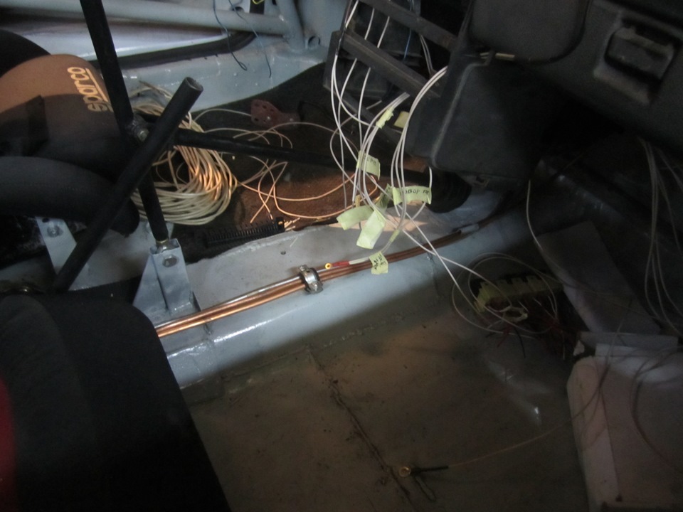

И оп! Не страшно было совсем — получилось! ВАУШКИ! Реально 15минут.

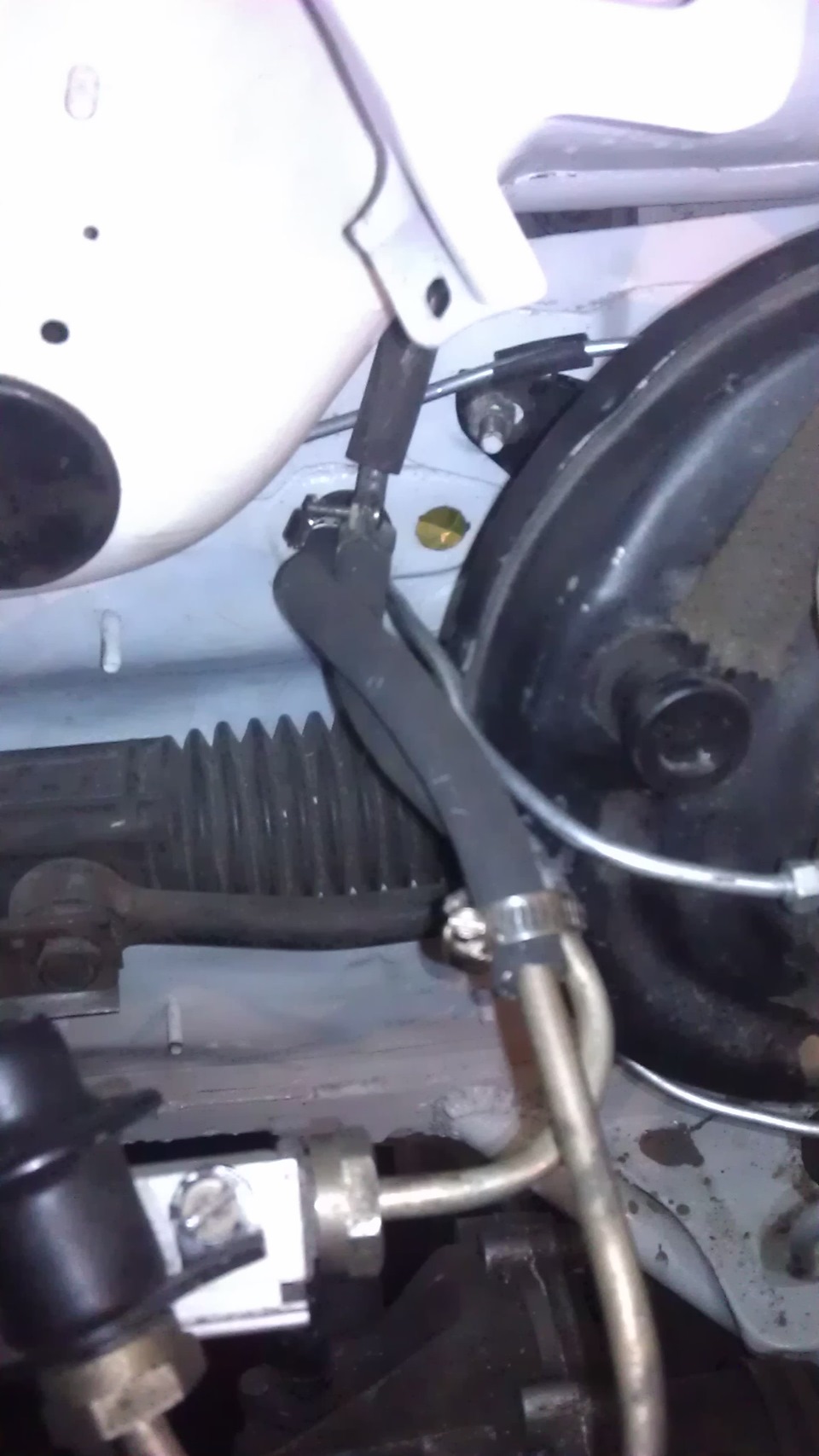

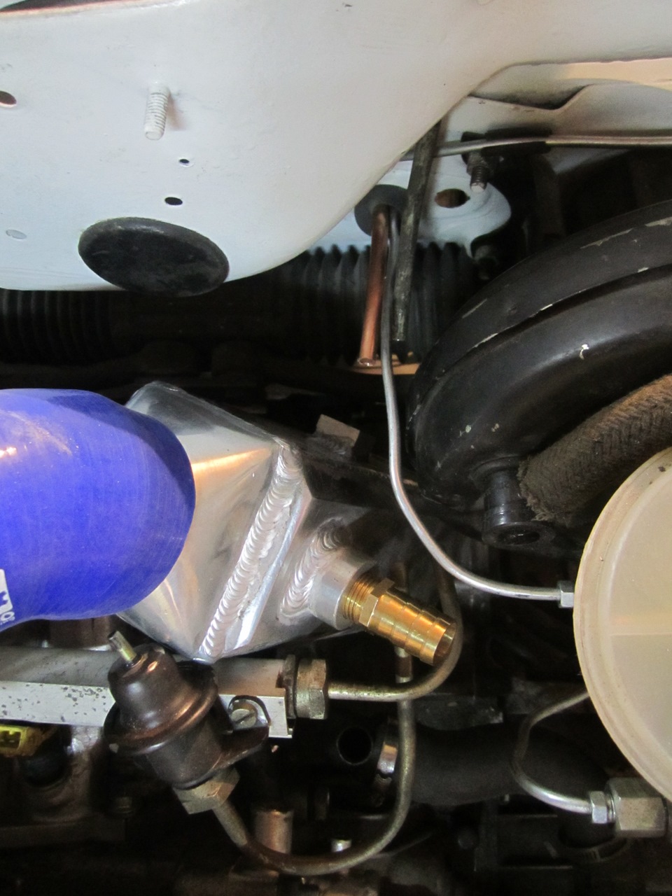

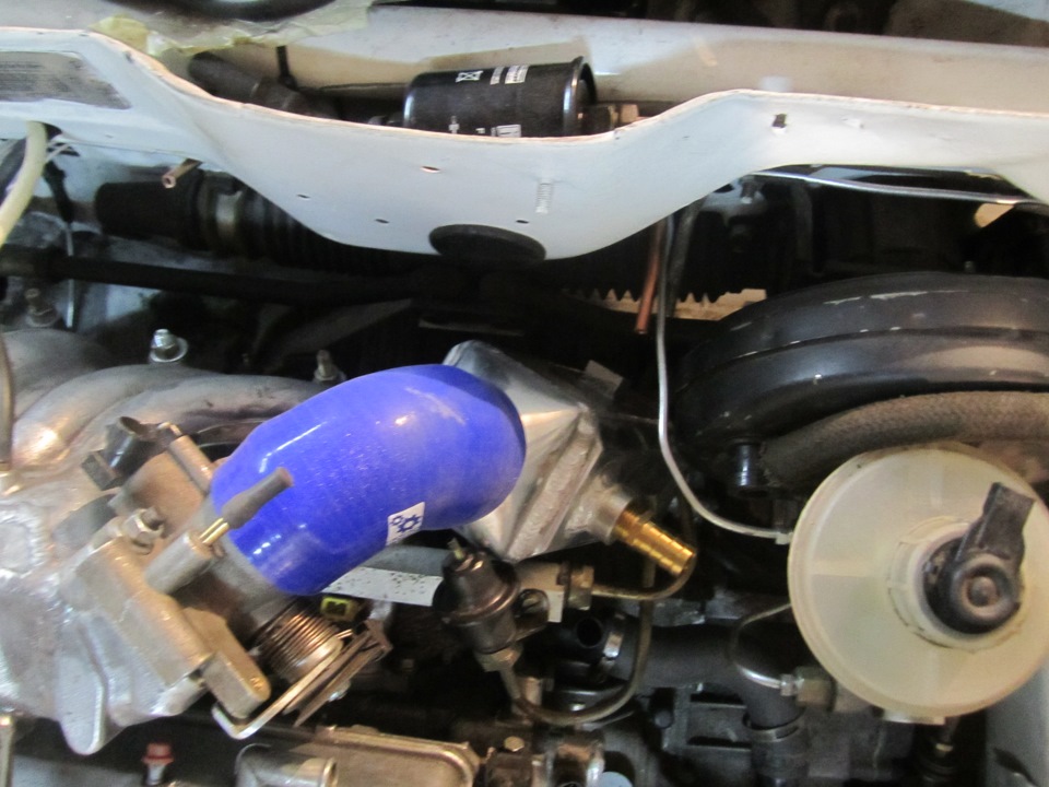

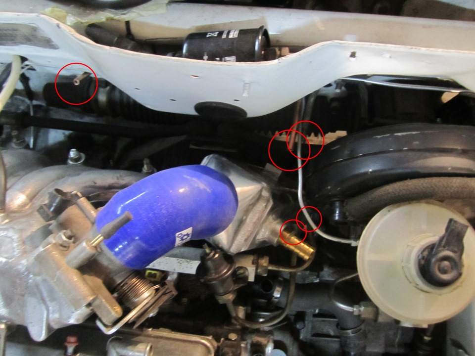

Под капотом так:
Пояснение. В кружочках концы, которые потом я соединю шлангочками. Еще есть фильтр — он выше.
В него пойдет шланг от трубки которая левее…
Обратка на прямую — 15ти см.вый кусочек шланга решит эту задачу.
Сегодня не успел развальцевать трубки — сделаю в следующий раз.

Таки развальцевал трубки и одел шланги:

а я стоковую трассу проложил через салон…
подскажи чем трубки развальцовываешь?

Хм, рампа старого образца с РДТ… Молодец, уважаю =)
С "турбо" шутить не стоит :)
да делов куча…а вот трубальки можно было в термоусадочную трубку одеть…ну эт дело хозяйское)
Никак — мы же эти трубки пропихивали варварски — поцарапалась бы красота…
медные трубочки красить будешь?
Не думал об этом… Думаешь стоит?
окислятся могут снаружи (медь окисляется куда веселее латуни), но с другой стороны они не на улице а в салоне, не знаю думай сам, аппарат твой (но я бы на всякий случай какой ни будь гадостью с баллона дунул, что бы на долго было)) )
Я думаю просто в гофру обернуть их…

осторожнее с насосом валбро, ненадежные они стали в последнее время! было несколько неприятных опытов.
Спасибо, но я не встречал не работающие Вальбро.
Они у меня продаются штук по 5ть в месяц… уже года 3…
Все четко.
НО! Это может случится, если не проложить толстый провод от реле к насосу.
Как говорят классики: "вы просто не умеете их готовить!"

А развальцовывать топливо магистрали чем будешь? Чем то специальным или подручными средствами?
Есть какая-то СССРовская штука…
