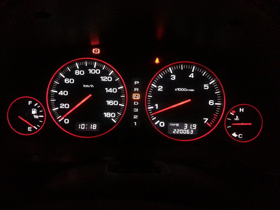

Кстати, заодно сменил подсветку колец в приборке. Поставил красные диоды;)

а где отчет по замене диодов на кольцах? интересует сей вопрос
Там вообще всё проще некуда. 6 диодов
всего 6? по 2 на спидометр/тахометр, и по 1 на температуру и топливо? размер светодиодов какой?
spectra-forum.ru/cfs-file…27/2134.IMG_5F00_1270.jpg
Та что посередине.
аааааа… спс.
