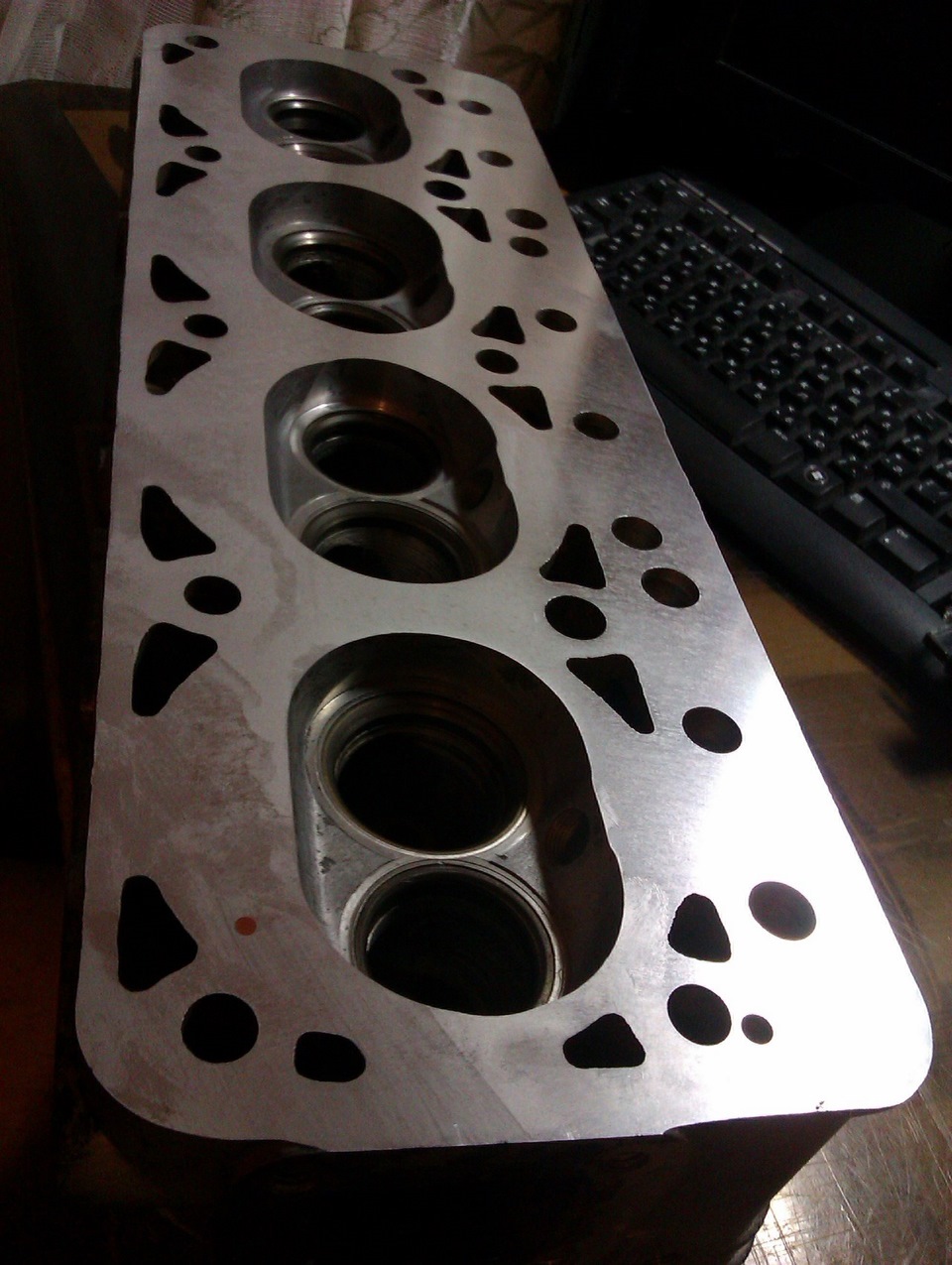

Ну все – можно везти на фрезеровку. Фрезеровали долго – 2 часа, сняли 3 мм, т.е. высоту ГБЦ уменьшил до 95 мм.

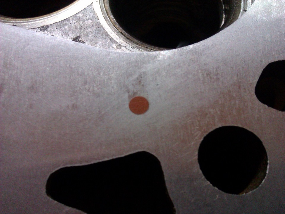

Но при фрезеровке вылезла такая штука.
Мастер мне путью объяснить не смог что это такое, но я склюняюсь что на заводе еще был допущен какой то дефект, его высверлили и ввернули или запрессовали что то медное. Смотрел смотрел я со всех сторон и так и эдак, в итоге решил ставить эту ГБЦ на время, до кап. ремонта мотора. При приложении прокладки эта хрень оказывается под железным кольцом прокладки, так что прижатие будет хорошим и + она не выходит в рубашку, а уходит в тело ГБЦ.

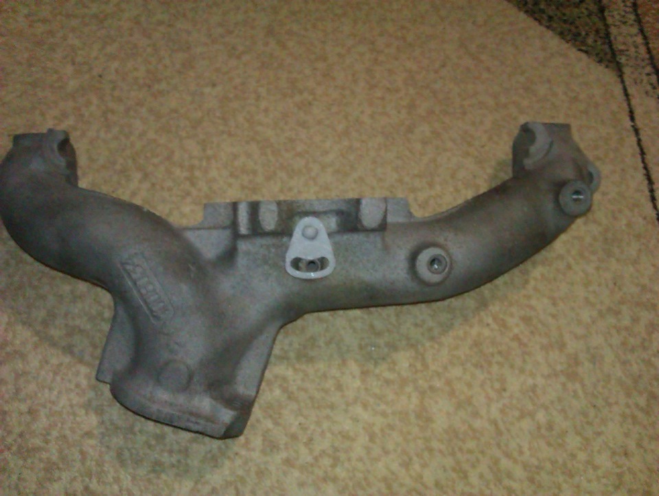

Сдал на пескоструйную обработку коллектор выхлопной – повезло что у меня на районе ребята работают, теперь буду их периодически навещать (на очереди подвеска + уточнил у них про обработку всего кузова, сказали в р-не 20000-25000 руб.). Результатом доволен!

Я думал… Есть абсолютно все запчасти в свободном доступе и достойного качества, через экзист по моему только черта лысого не купишь, мануал этот единый по ремонту бмв — только дурной наверно с ним не справится, но цена цена цена… А у наших запчастей качество г…, хрен найдешь, а если найдешь так сразу 2 брать — меньше вероятность брака, зато стоит все по сравнению с иномарками копейки — то что на первой фотке — пол двигателя, я взял за 2000 руб., на бмв я бы наверно только гайки купил, зато качественные. Мне бы в Калининграде жить, вот там бы я уж разгулялся… + я законченный патриот отечественного автопрома и хочу УАЗ Патриот…
