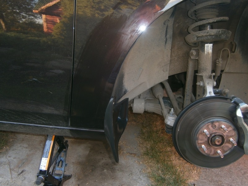

Передние:
npl-br-63-10F

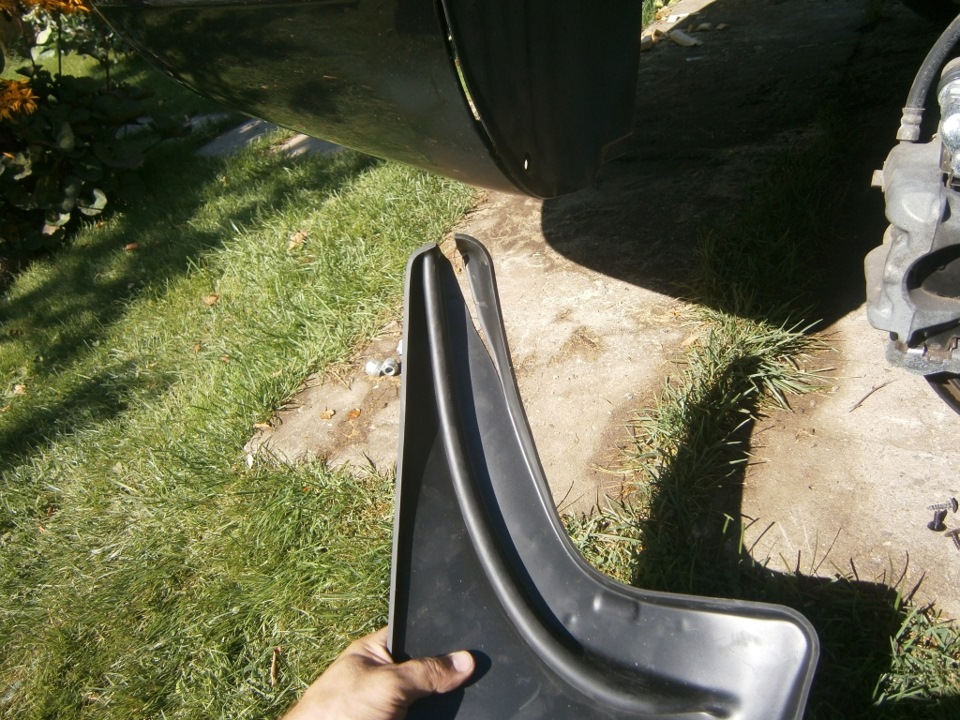

Подрезать не стал. Вывернутые колеса об них не шаркают и запас пространства 7 см. Крепил саморезами в штатные отверстия клипс, предварительно вдавив внутрь её сердечник. Ну и добавил саморезов идущих с брызговиками.
Не пытайтесь ставить их так как они расположены на фото с Екзиста, не получится! длинная сторона — это низ! )))

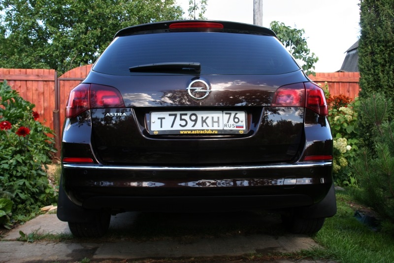

Задние:
NPL-Br-63-11B
Запчасти на фото: NPLBR6310F

Ахахах, автору респект за то что про передние рассказал, я уже резать собрался, и в очередной раз на экзист матом ругался)))
ой, умора ))))) Самый прикол! Подхожу к жене, спрашиваю:
— Думаешь как эти брызговики ставятся?
Она мне: — Вот так, че тут думать!
И ведь угадала сразу! Все-таки мужики и бабы по-разному мыслят )))
ха ха ха ! автор спасибо! я уж плевался что за ублюдство заказал, низ перепутал)))
Ахахаха, еще один)))) А прикинь, чел их год в багажнике возил, не зная че терь с ними дедать…))))
я заказывал в емехе сфоткал им хотел ругаться, нашел твой пост))) покупатель не понял как ставить, я вышел смотреть и еще один, и все как олени ходили)))поржали
