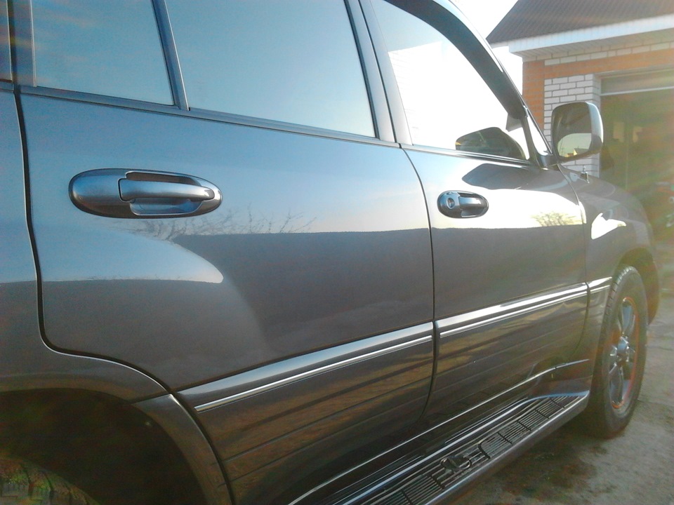

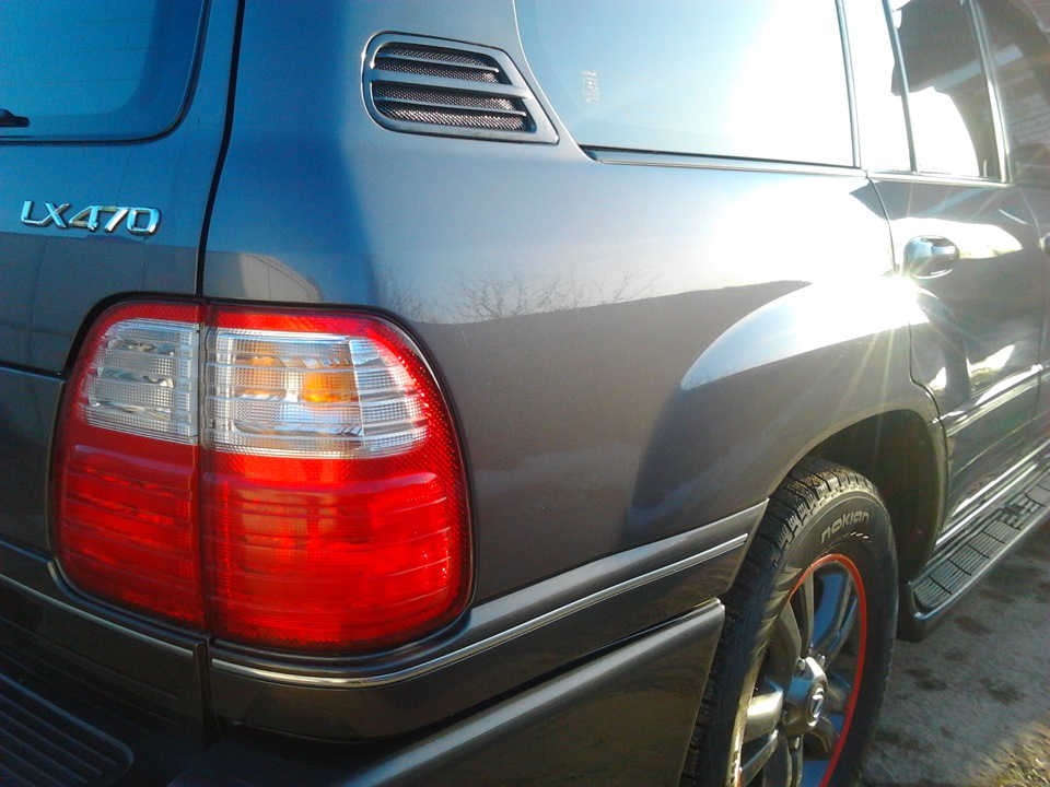

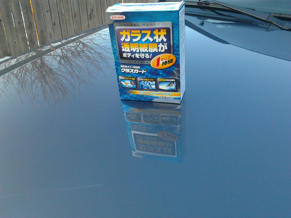

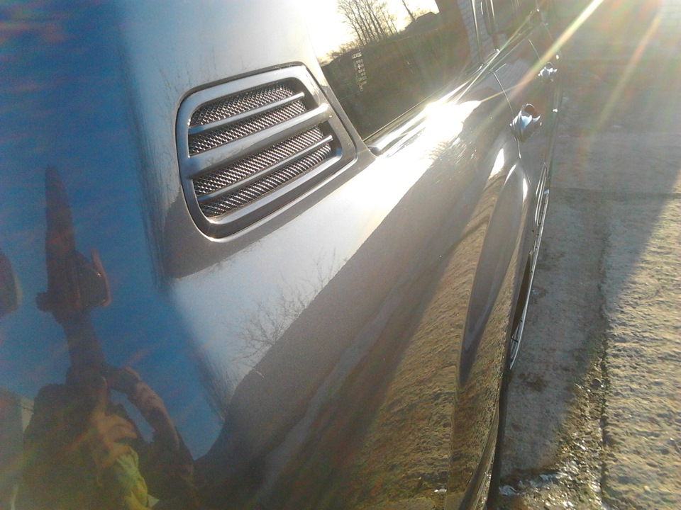

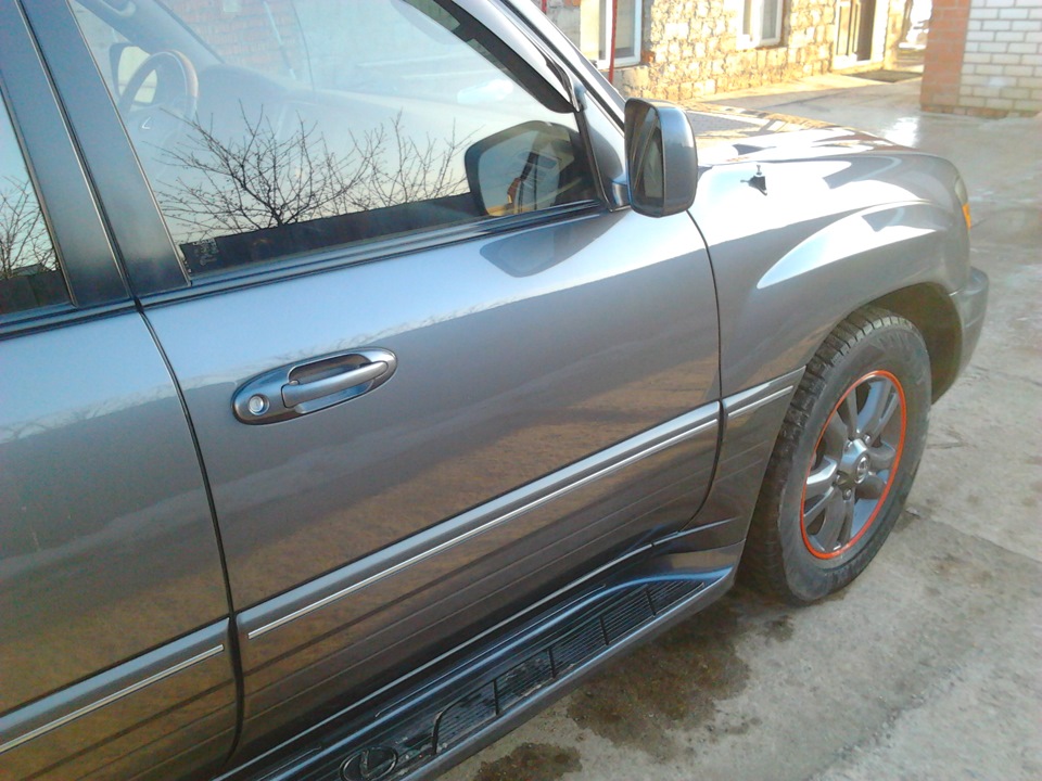

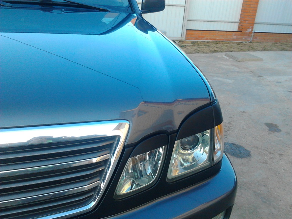

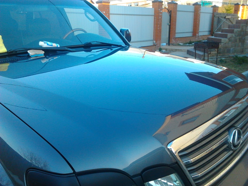

Вот обновил ещё раз слой полировочки "Жидким стеклом"! Первая обработка была ещё летом 2013г., был весьма впечатлён эффектом, который сохранялся более 9 месяцев, хотя производитель позиционирует сохранение эффекта до одного года, но я вот тянуть не стал, погодка сегодня удалась и я опять насладился обновлённым покрытием!

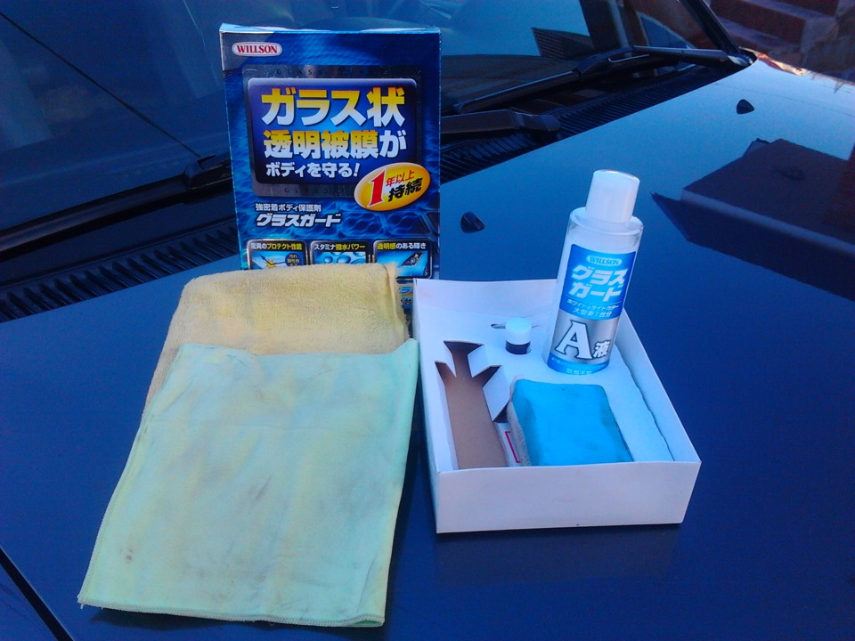

www.extracar.ru/info/poli…vkakuzov/polirovkazhidki/ я брал у них, но делаю всё сам, в т.ч. и как услуги, потому как есть нюансы при нанесении! Обязательно строгое соблюдение инструкции, если первый раз сам решишь пробовать, да и лучше ещё использовать полироль-очиститель этой же фирмы для предварительной подготовки покрытия! Я стоимость написал свою, она отличается от конторы по ссылке.
Отлично! Тоже так хочу. Но и кузов подготовит надо? Косяки как убирал?
Косяки, как обычно, абразивной полировальной пастой, шлифмашинкой, всё мелкие и крупные царапки, сколы красочкой, потом 1000-2000-чной наждачечкой, потом уже финишной пастой и только после всего этого уже этой защитной всё запаковывается! Абразивка-снимает слой лака, тем самым убираешь царапины, а защитная наоборот создаёт дополнительный слой, который в течении недели кристализуется и реально создаётся эффект, как будто машину покрыли дополнительным слоем лака! (особо впечатлительные узбекские мойщики даже реально думали, что машину покрасили)
