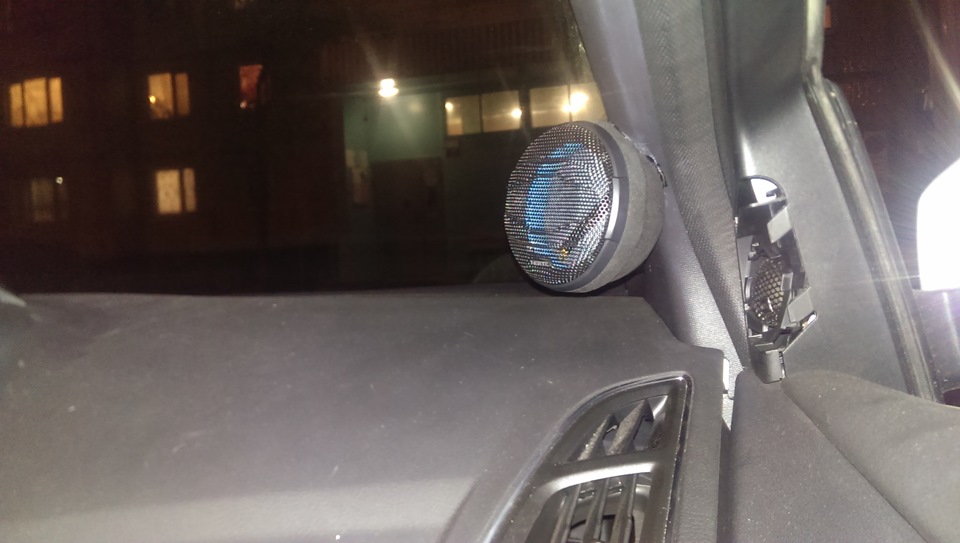

Хочу поделиться небольшой доработки акустики.

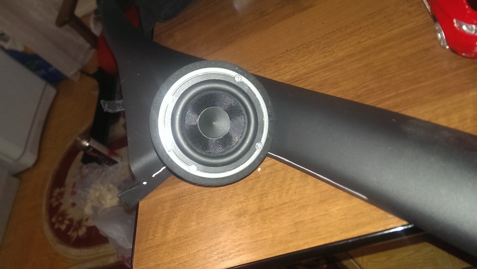

Собственно как я и намечал себе в планах перенос СЧ с двери на стойку. Думал как крепить, просто голый блин или с родной решеткой, какой объем под динамик сделать (какой срез буду ставить СЧ), как установить, чтобы обзор не закрывал ( для меня это главное).
Решив вопрос, какой будет примерно срез ( 250-275 гц, ). Я сделал корпус с объемом примерно 260 мл. ( возможно маловато, но делают куда меньше объем 200 мл. под HL70.4. Да, корпус я оттуда тиснул=). ).
Пластик 2.5 мм давленка под внутренний диаметр 8.5 см. Кольцо из 1.2 см. фанеры.
Пока только поставил, но без подключения. Т.к. нужно будет еще до ума довести подиумы под СЧ.
Нужно решить как установить ВЧ. В отражение или нет, и в какое место лучше. Это будет решаться чуть позже.
