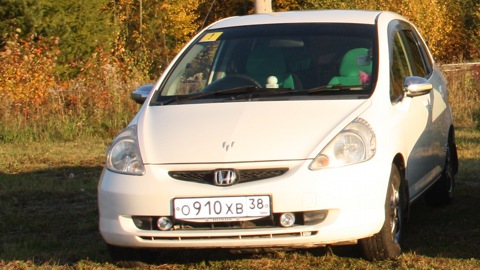

Достал стук в передней подвеске. Осмотр показал что умерли саленблоки и шаровые на обоих рычагах. Сначала хотел поменять только их, но потом друзья из магазина "За Рулем" предложили рычаги в сборе фирмы SAT. Взял. Снял старые, поставил новые. Ни чего сложного, за исключением что болты крепления рычага прикипели к кузову и потребовалось масса усилий чтобы их открутить. Так же поменяли масло в двигателе. Залили Honda SN SAE 5W-30. До этого был залит Мобил и движка его не сильно, но кушала. На Хондавском масле проехал уже тысячу км и уровень не изменился.

Привет. И долго отходили рычаги?
привет. рычаги оказались гАмно. Через три месяца правый рычаг просто лопнул
Пипец…
