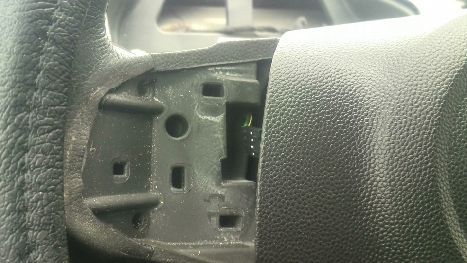

Снятие кнопок на руле.

На руле, по бокам есть небольшие углубления — протыкаем их плоской отверткой и пытаемся нащупать 2 стальные проволоки-пружины. Мне удалось не сразу — не мог понять где искать. Глубина, на которую уходит отвертка небольшая 1,5-2 см
После того как отщелкнул защелки подушка снимается без проблем. Мне лично для снятия кнопок разъемы от подушки размыкать не пришлось.">
Кнопки на стеклоподъемники и включения света снимаются просто, подковыриваем тоненькой отверткой и вынимаем и отсоединяем провода.
