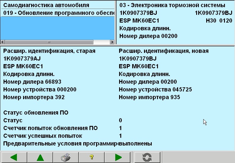

Давно в голове была мысль обновить блок 1K0 907 379 AJ до 1K0 907 379 BJ.
отлично!
Обновляли через VAS PC? А саму программу блока где брали?
Обновлял с помощью VAS PC, прошивка была на flash cd.
flash cd где такой есть?

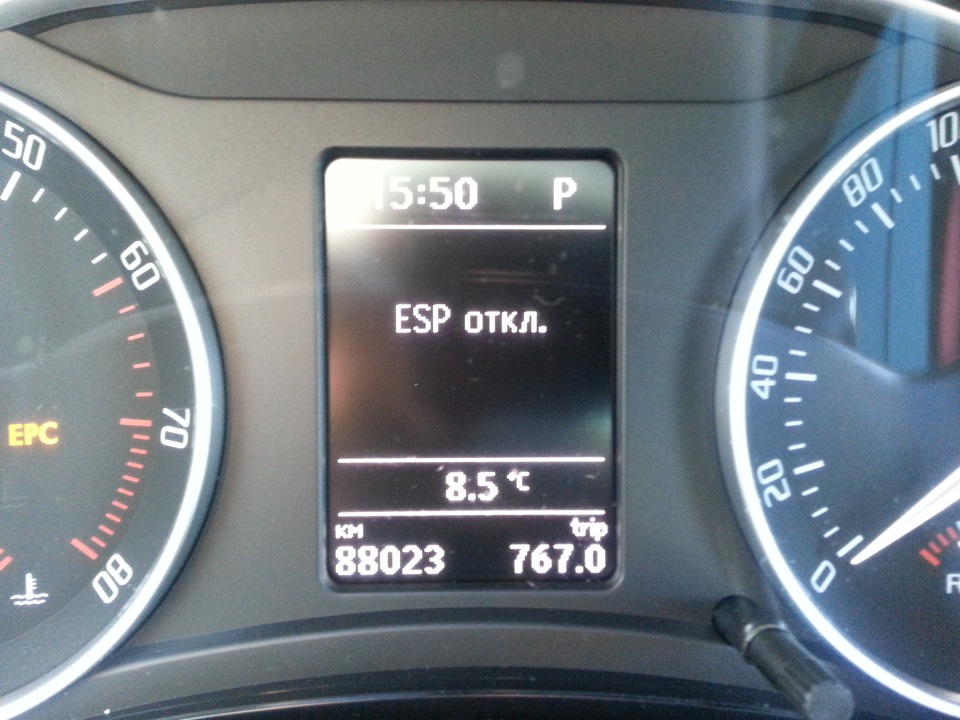

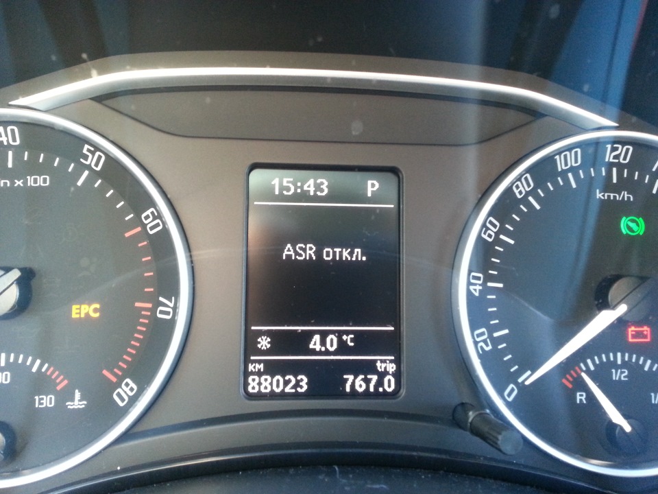

А что это дает на практике ? Объясните плз.
При отключении ASR система отключается не полностью и душит двигатель, например, при езде по льду, снегу или и интенсивном разгоне. С отключенной ESP такого нет, мотор легко крутиться до красной зоны.
Понял, спасибо!
Классная штука) тоже себе сделал отключаемой.
