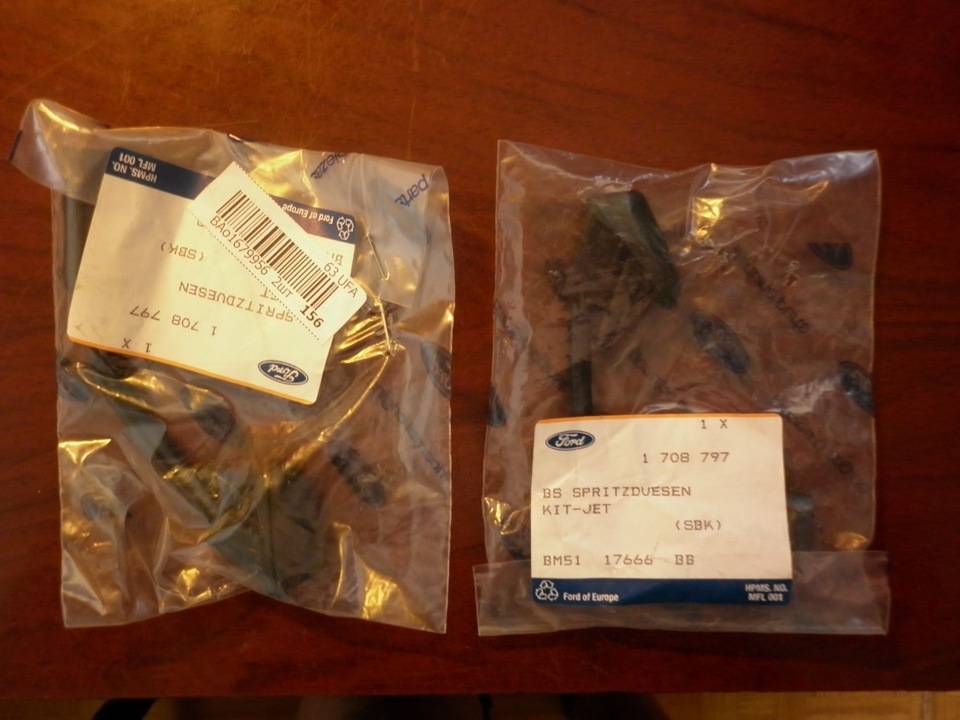

☑ Замена форсунок на веерные.
Цена: 300р.
Просто СУПЕР, тут и говорить нечего, сами знаете

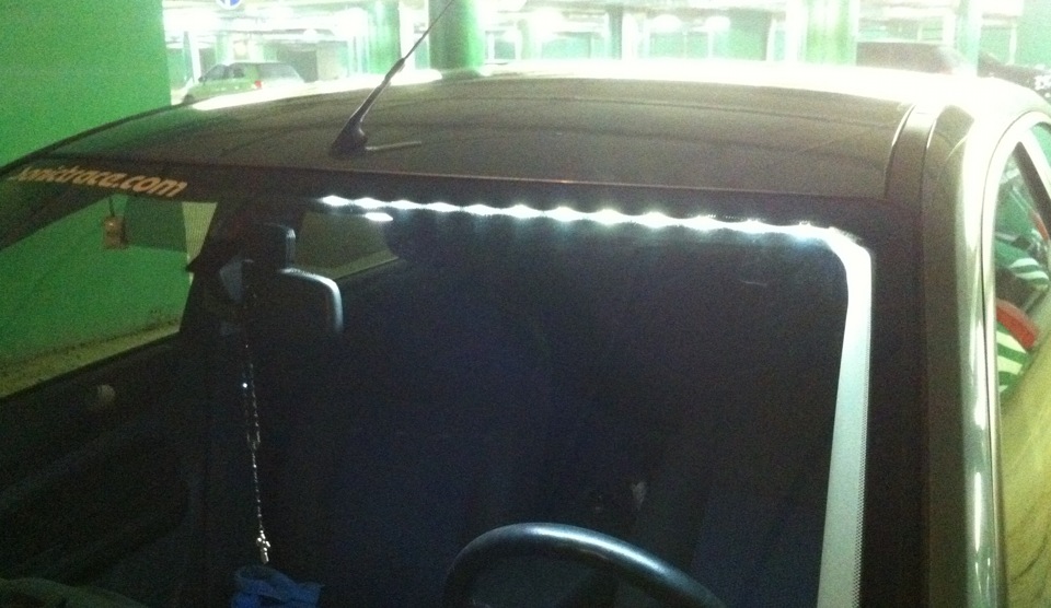

☑ Модификация света салона.
Т.к. я работаю на своем авто, решил не покупать диодные лампы вместо штатных, а решил наклеить диодную ленту.
Света очень много, спокойно пишу и читаю.

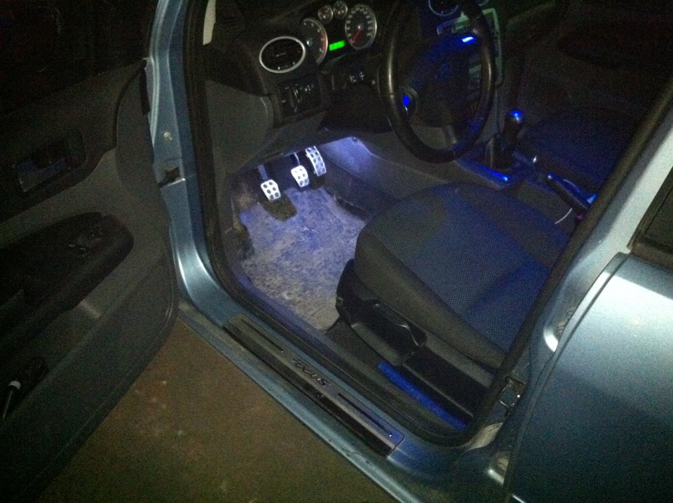

☑ Подсветка ног. ☑ Установка накладок на педали. ☑ Подножка под левую ногу. ☑ Установка порогов.
Извиняюсь за грязь, погода… Позже сфотографирую все отдельно:)

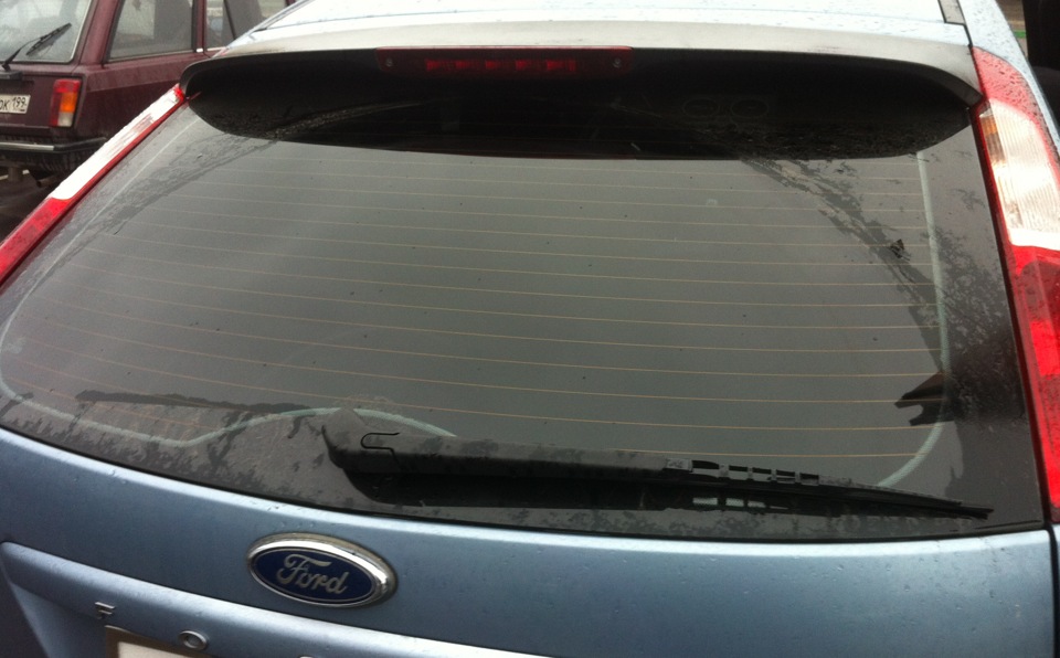

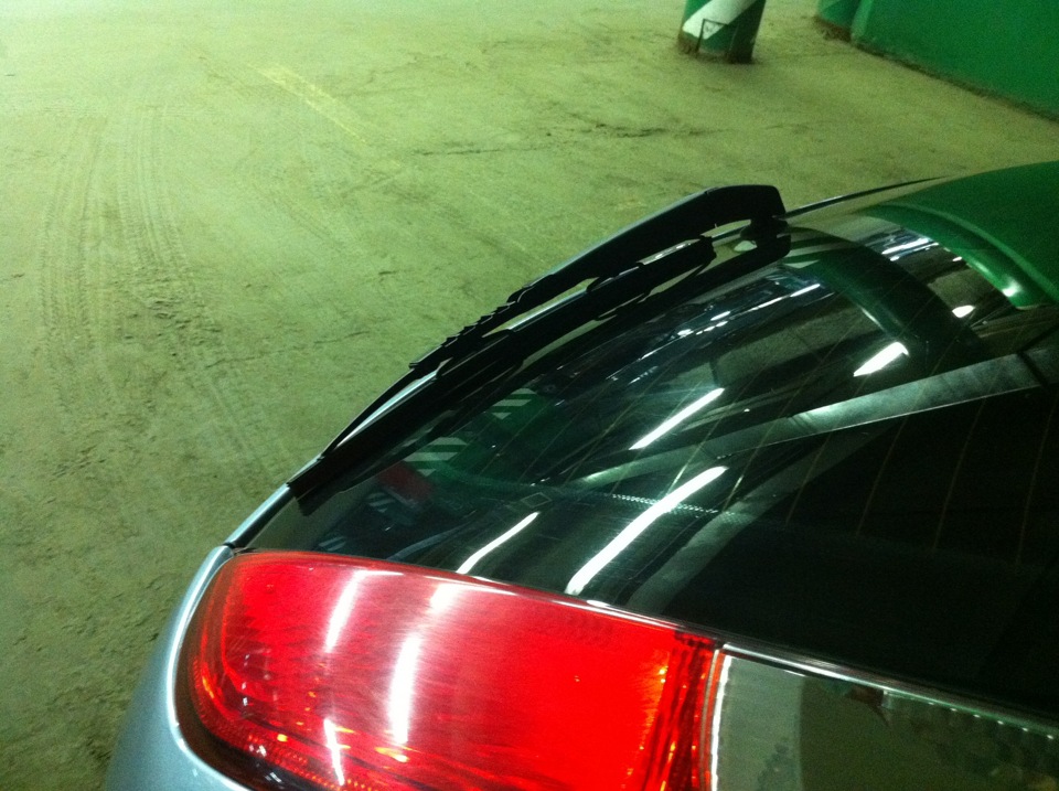

☑ Замена заднего дворника.
Цена: 150р. Длина 50см.
Очистка больше полости стекла, очень удобно.

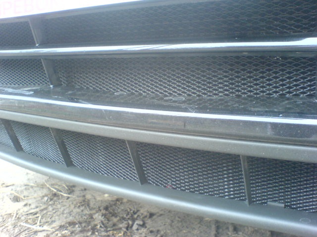

☑ Защитная сетка в передний бампер.
Фото не мое. Смысл вы поняли. Итог: перестал сильно засоряться радиатор кондея.

Где покупал веерные форсунки?подскажи ))
"Рольф Центр" 2-й Магистральный тупик 5а
сколько денег?
Год назад покупал за 350р. Сейчас не знаю.
Посмотри на exist.ru
