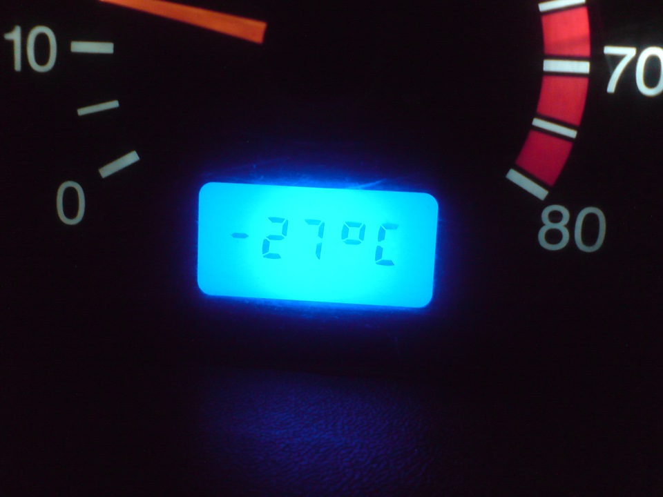

Начну с того что всю зиму я гордился своим автомобилем, выходил утром, и просто заводил ее, никаких автозапусков, никаких заносов аккумуляторов на пятый этаж, масло обычное шел 10W40, и все это несмотря на -30 ночью. Только у меня были "хорошие японские свечи". А пока моя машина прогревалась, я наблюдал как во дворе незаводились свежие авто.
И вот очередное морозное зимнее утро) я сажусь в машинку, включаю зажигание и экранчик под тахометром показал вечно неправильное время и температуру за бортом: -27.
Я моргаю дальним, выжимаю сцепление, поворачиваю ключ, машинка пару раз чихнула и спокойно завелась))) Доехал до места учебы, отучился, прыг в машинку, завожу заводится но троит, отпускаю сцепление, несмотря на то что в коробке минералка, которая на морозе превращается в мед, сцепление отпускаю практически сразу после старта, машина не глохнет, но в этот раз машина глохнет, завожу опять, подождал немного, медленно отпустил сцепление, вроде не глохнет, машина поработала немного и заглохла

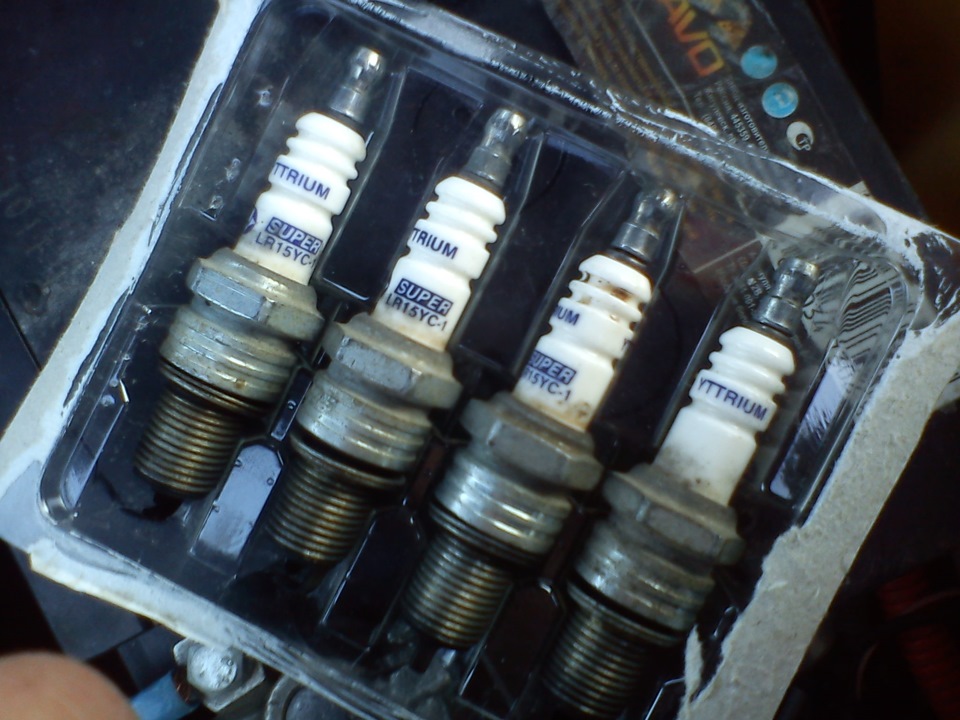

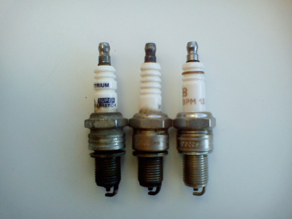

Ну думаю точно модуль, ладно попробую с другими свечами и все. Сходил к другу взял у него его старые свечи, некие YTTRIUM Super LR15YC-1, как я понял это свечи BRISK, но надписи "BRISK" на них нет.
Вкрутил их, крутанул стартером пару секунд и она завелась))) просто и легко
Несмотря на то что цилиндры были залиты бензином, и то что свечам этим уже не меньше 15 000 пробега… Прокатился на этих свечах 200км в Аэропорт, может показалось, но машина на этих свечах едет немного резвей, но правда заводиться чуть хуже.
Конечно был удивлен, что подвели свечи… не 15 летний "русский таз" с пробегом за 250000км, а хваленные японские свечи, которые не отслужили и половины положенного срока, проехал я на них всего 7 000км.

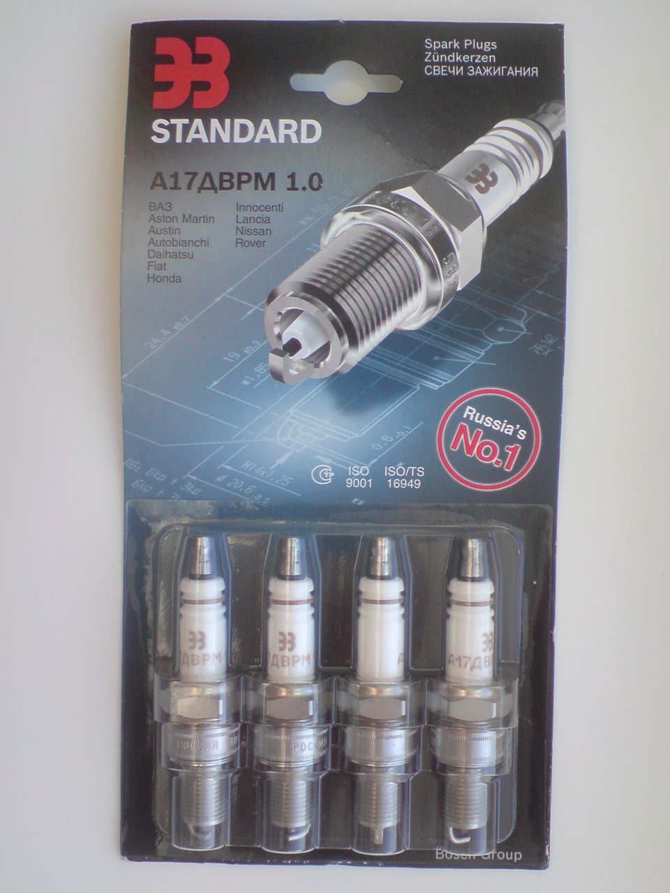

На замену были приобретены самые недорогие энгельские свечи А17ДВРМ с искровым зазором 1,0мм, цена за комплект 135р, за комплект DENSO я отдал 260р,
т.е. за эти же деньги можно было приобрести два комплекта А17ДВРМ… Проехал на них уже 1000км — все ок, наверное теперь буду только их покупать

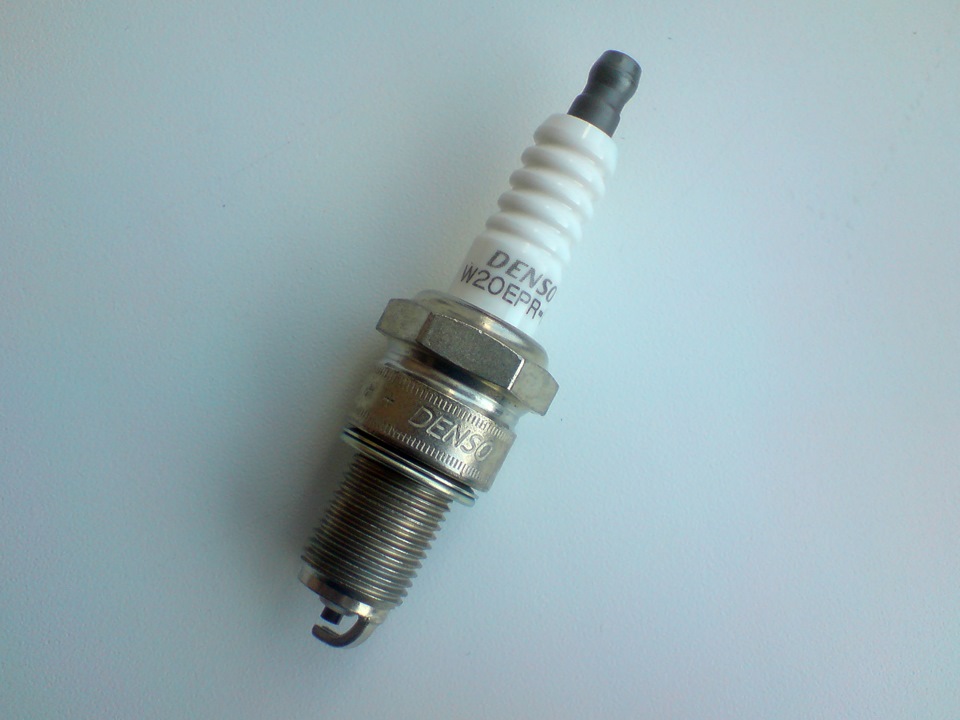

Да кстати я не поленился и замерил зазорчики на свечах)
1. DENSO W20EPR-U11, зазор свечи 1,0мм, цена за комплект около 300руб
Прошли 7000км и сдохли.
2. BRISK YTTRIUM Super LR15YC-1 без надписи бриск на самих свечах, зазор 1,15 мм, великоват, скорее всего в следствии естественного износа, что впрочем не повлияло на их характеристики. цена за комплект около 150руб
Прошли больше 15 000км и чувствуют себя прекрасно.

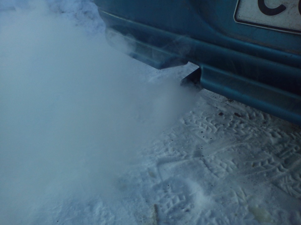

3. А17ДВРМ, зазор свечи 1,0мм, цена за комплект около 130руб
Сколько пройдут не знаю, но больше 10 000км на них ездить не рекомендуется
Пока новые заводится отлично и выхлоп прозрачнее, резвости машина не растеряла.
