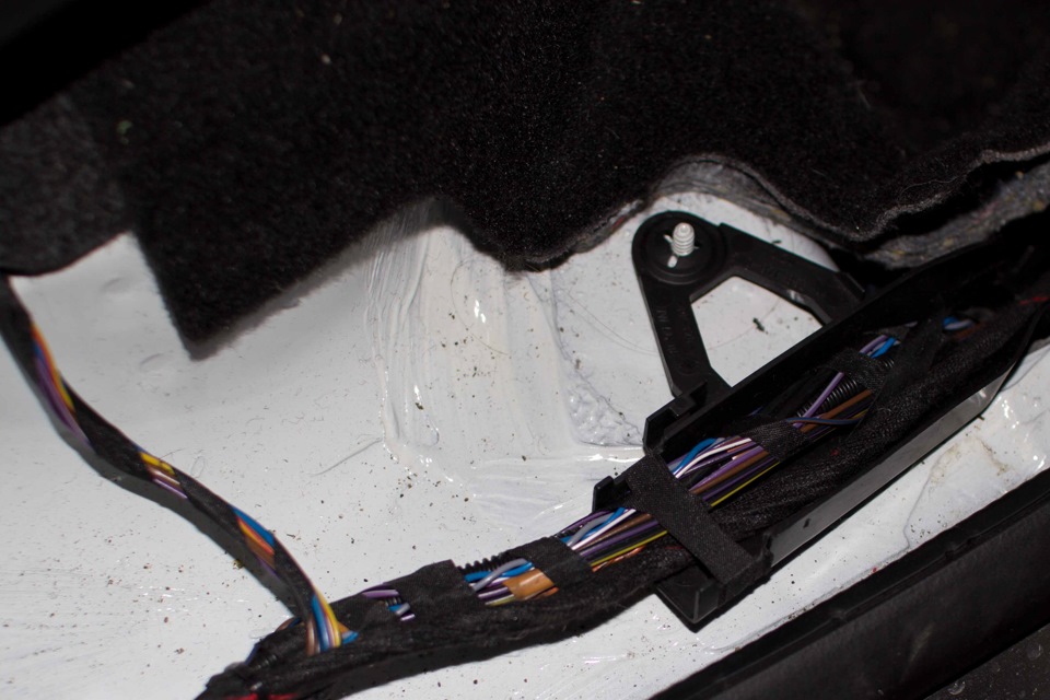

Далее тянем провода над правой колесной аркой
затем по правому порогу под обшивкой, вдоль других штатных проводов. Перед средней стоикой провод уходит вглубь порога в пластиковом желобе.
Далее по передней стоике и штатной косе проводов провод поднимается вверх и проходит за бардачком.
Сразу за бардачком, два провода уходят к кнопке включения/выключения парктроников.
