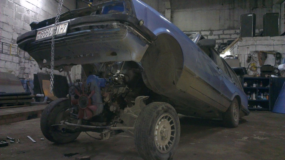

Не знал, с чего начать- проводка на скрутках, подкапотка страшненькая, КПП надо скидывать, движок просил новые кольца, а ходовка- полной пересыпки… Было принято решение скинуть сразу все.
Подготовка к масштабному ремонту:
Скинул всю проводку, слил масло, ОЖ, тормазную жидкость, открутил кардан и понеслась:
Все прошло, в принципе, гладко. Вот только лучше работать вдвоем, а то банальный перекат машины с места на место превращается в невыполнимую задачу)
А вот и результат:
Начал я в 19.00, а закончил в 3 ночи (с учетом того, что еще достал всю проводку, очистил всю подкапотку от бачков, бабин и т.д. и мойка с химией). Делал все не спеша.
Далее все было отмыто и поставлено в "отстойник". Как только появиться время, начну ковырять движку.

Нормальный ход — довольно стандартный способ. Быстрый доступ к агрегатам и решение сразу нескольких проблем. А по занижению, можно кинуть на зад пружины с седана, или со скорпа хетча. Пилить пружинуне всегда вариант — жесткость таже, а ход меньше — отсюда работа в отбойник. Ну дело твое в принципе…
О, спасибо за совет- надо попробывать!)
