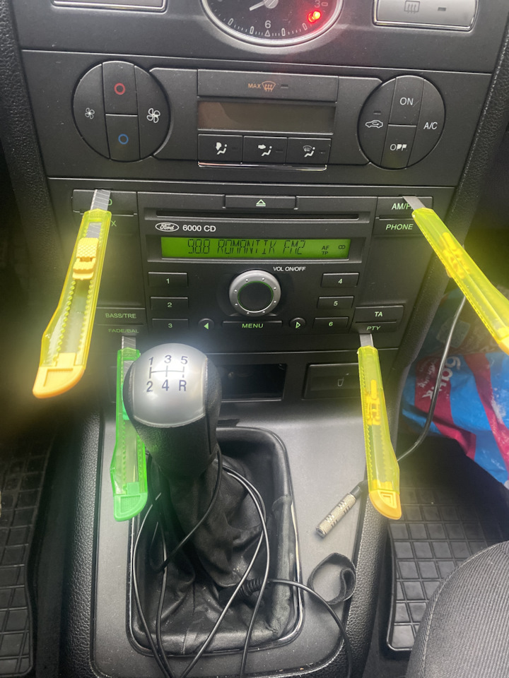

Для того чтобы снять родное ГУ нам понадобиться:
Показываю принцип работы ключей:
И так четыре ключа, после чего вытягиваем на себя голову.
А что же делать если нет 4 спец ключей?
Идем в магаз и покупаем 4 лезвия от канцелярского ножа шириной 9мм.
Поскольку одно лезвие стоило на 50 копеек дешевле, нежели сам нож-я решил не экономить и приобрел ножи-в хозяйстве пригодиться)))
Ну и в итоге:

Блин мужик, ты хотя бы объясни как этими ножами канцелярскими владеть, какие приемы надо использовать? У меня ничего не получилось, ощущение что щас порежу там что нибудь и еще хуже сделаю
Я выше вроде по русски писал) ещё и фото приложил.
Привет, а где взять эти ключики ?
Продают в магазине автозвука. Можно к установщикам обратиться.

Вдруг пригодится кому.
Решил вопрос растеребанив старый дворник. В нем тонкие и длинные металлические пластинки, которые отлично справляются с функцией представленных у автора ключиков.)
