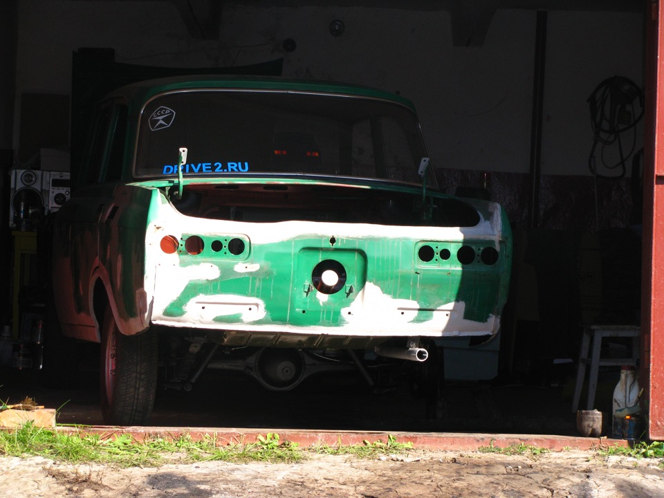

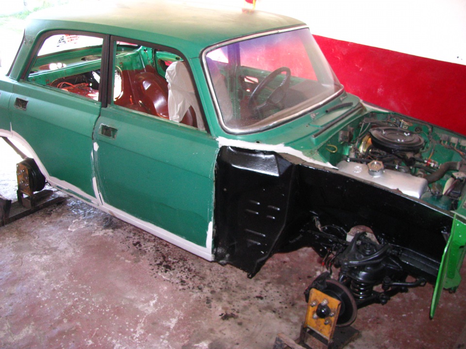

Начну с того, что сегодня машина встала на колеса. Ну не совсем на колеса, пока на кирпичиках и перевертышах, но уже горизонтально. :)
Так как тормозная система разгерметизировалась, решил заменить и вакуум. По поводу ГТЦ еще думал: менять — не менять. Но когда снял вакуум, понял, что менять однозначно — он пропускал в вакуум тормозную жидкость.
И установил топливный бак. Может кому пригодится мой опыт — второй раз уже бак ставлю на самый дешевый герметик. И все отлично!
ГТЦ и ВУТ были куплены еще давно, ГТЦ Фенокс, сам не хотел его брать, но других не было. Надеюсь, что он будет работать, так как некоторые феноксовские детальки в Москвиче пока работают исправно. Но почему-то ГТЦ без бачка, пришлось порыться в запасах. ВУТ китайский, но на вид очень добротный, с родным сравнивал, разницы никакой, один в один, и подошел четко. И сделан солидно, мне понравился. А вот как работать будет, посмотрим.
Подкапотка приятно преобразилась, да и вообще, новые детали ставить приятно. :)
Напоследок, фото перевертыша, специально для hack — он просил показать.
Завтра планирую прокачать тормоза, и попробовать ВУТ в работе.

респект за проделанную работу=) так а на счет опрокидователя я так понял он упирается в ступицу…и не каких колес подкладывать не надо ?
Я же тебе говорил, что там все так рассчитано, что машина лежит в равновесии на полочках опрокидывателя. Там еще зажимы есть, которые фиксируют опрокидыватель. Ну я еще и палку подкладывал, на всякий случай.
