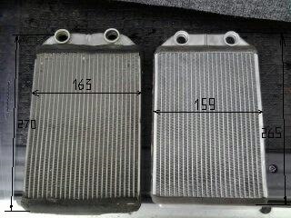

По просьбе pradovik, померил два радиатора: Родной (слева) и Тайвань(справа).
Вот такая разница в размерах.
Ширина: Родной(36 мм), Тайвань (26 мм).
В остальном все размеры одинаковые(я имею ввиду размеры отверстий и растояние между ними).
На днях поеду ставить б/у радиатор.
Всем мира и добра!

Замена радиатора отопителя, помогла? У меня было подобное ( при печке на макс.температуру- на лобовое холодный воздух. Оказалось сломан привод заслонки (тепло-холод) он находится аккурат над ногой пассажира, вероятно снесли ногой. Заслонка была постоянно открыта-как следстивие- еле теплый воздух
Да! Все нормально. Заслонки работают.
вот про ширину 36и26 это чисто сот или с корпусом

С корпусом.

этот такойже как у меня(Тайвань), мне не подошел.
спасибо.а б/у радиатор взвешивал?
неа
новый грамм700.а б/у до 1100
вот такое предложание не подойдет
greenparts.ru/carparts/view?id=988652451
Этот похож по описанию на родной)
