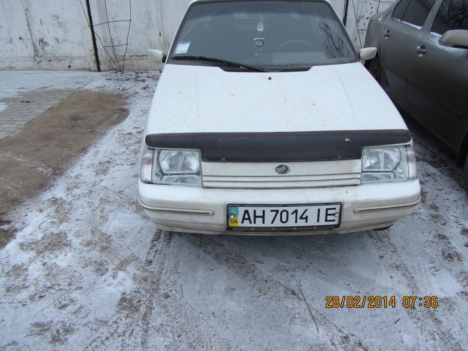

Вчера немного повозился с машиной.

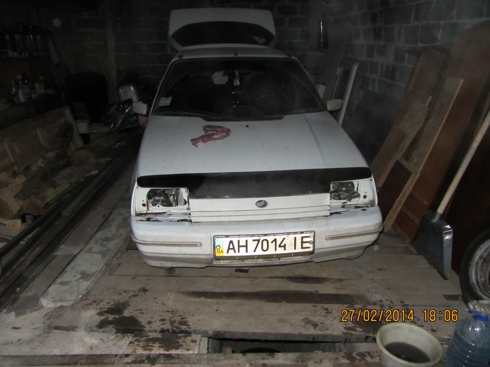

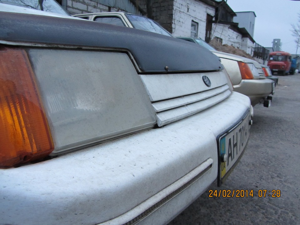

Установил фары.

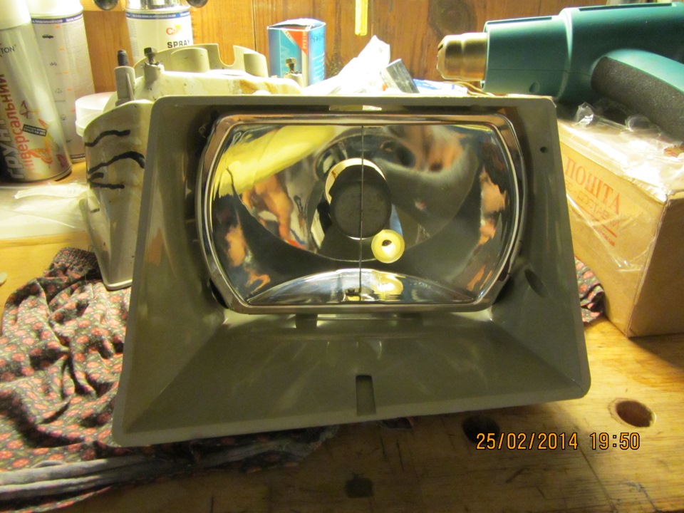

Предварительно за несколько дней до этого снял фары, полностью из вымыл.
Начал отделять стекло с помощью фена (просто жесть). Думал на этом и закончу.

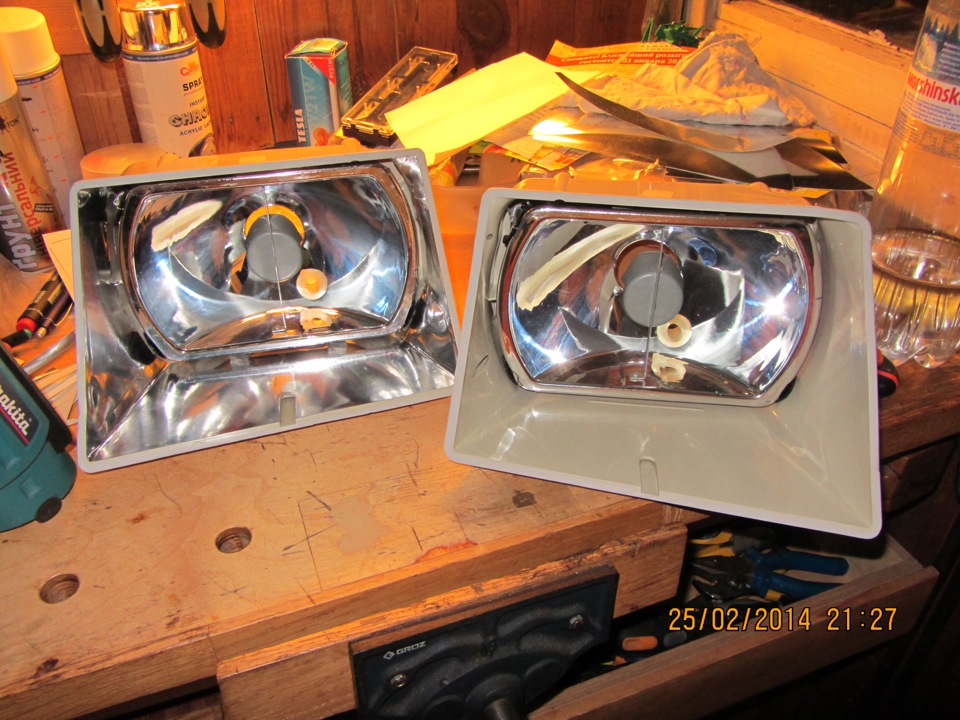

Обклеил внутри зеркальной пленкой. купил зеркальный ORACAL.
Собирать задумал на казанский герметик — многие его рекомендовали.
Начал наноситть герметик на уступ стекла а он оказался жидкий (просто пипец). Когда начал собирать фару, герметик просто потек внутри стекла. я охренел ! Начал быстро вытирать герметик, тряпками … в ребрах светорассеивателя стекла… БЛ. сплошные маты…
Всеми правдами и неправдами вытер максимально сколько смог (но сегодня увидел пару маленьких точек, оно конечно нестрашно я блин перфекционист по природе) и собрал фару.
Дал высохнуть пару дней.

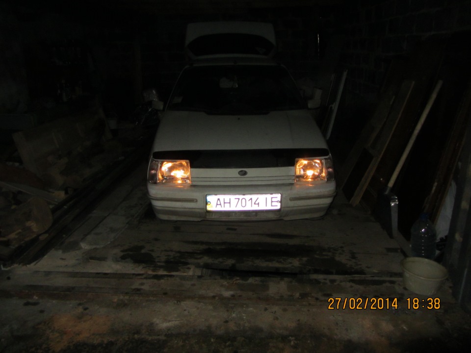

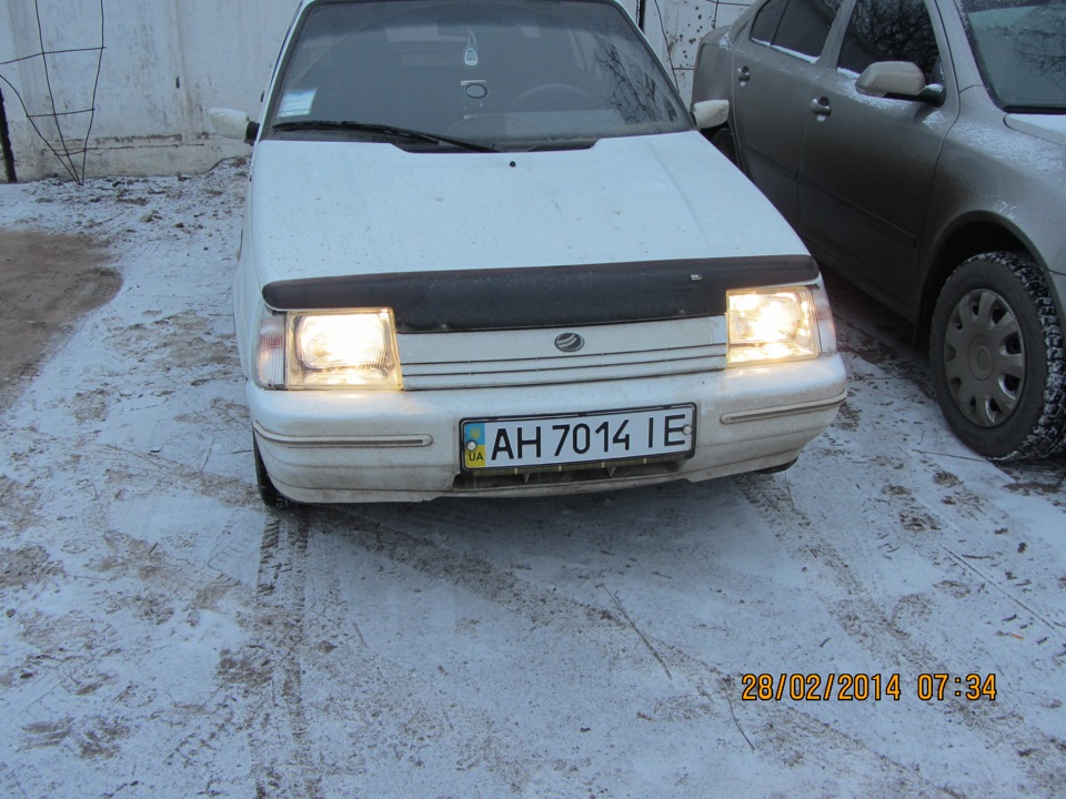

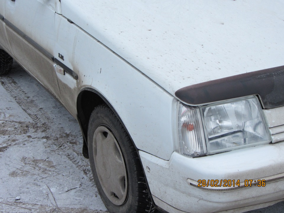

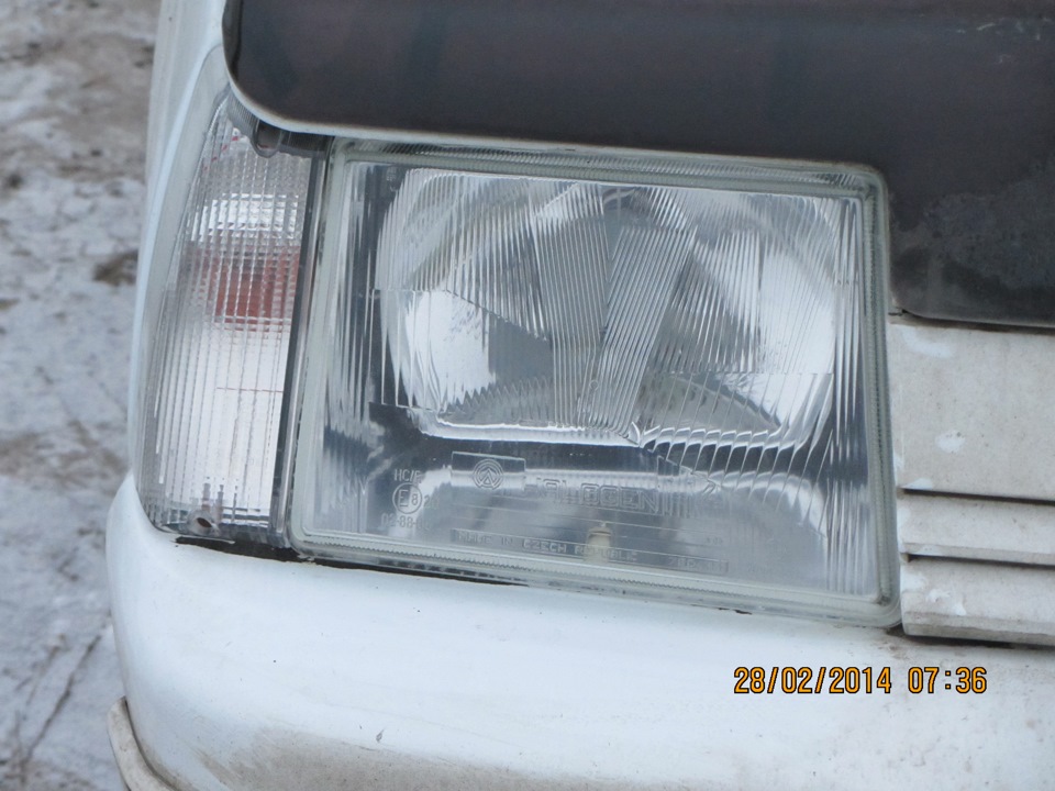

Установил лампы Osram nigth breaker plus
Поменял стекла поворотов на прозрачные.
Установил желтые лампы. С ними тоже была засада.
Родные лампы были со штырьками диаметрально противоположными. А новые — желтые со штырьками под углом 120град. Пришлось надфилем подпиливать контакты в поворотах. Все полностью вымыто и вычищено.
Установил белые повторители поворотов на крыло
1.Крышка бачка омывайки (моя треснула)
2.Крепление и кронштейн солнцезащитного колпачка (козырек водителя просто на соплях болтался )
Теперь поездка на автомойку и регулировку фар.
