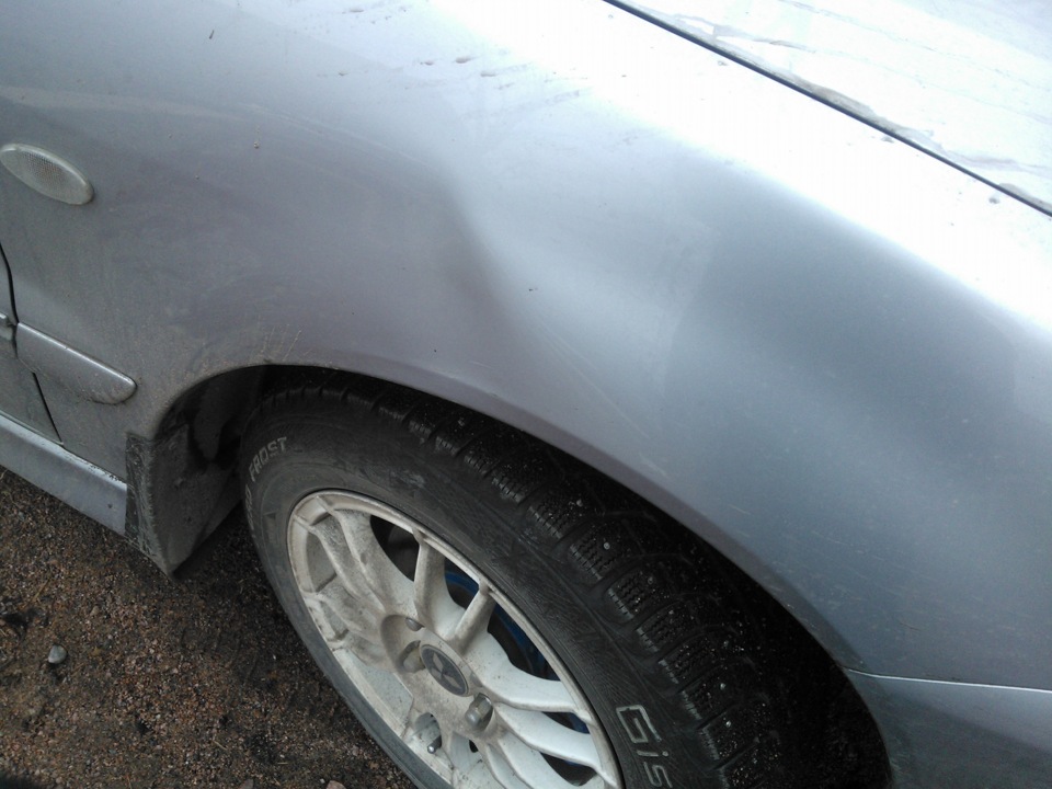

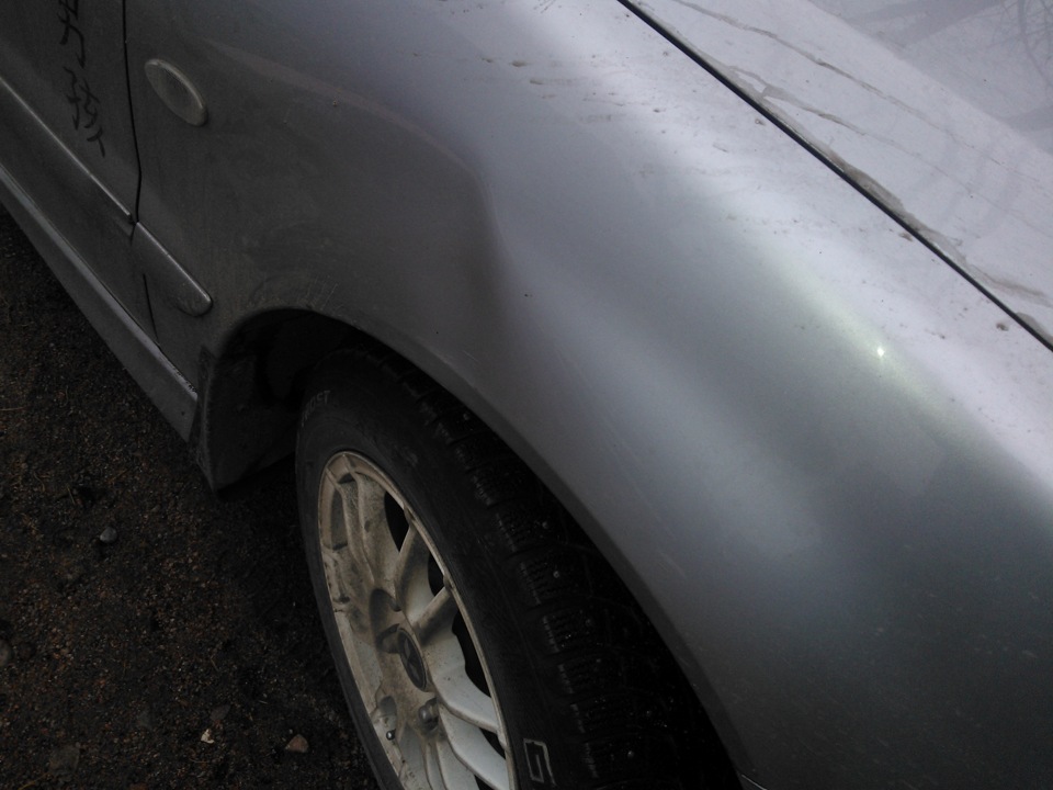

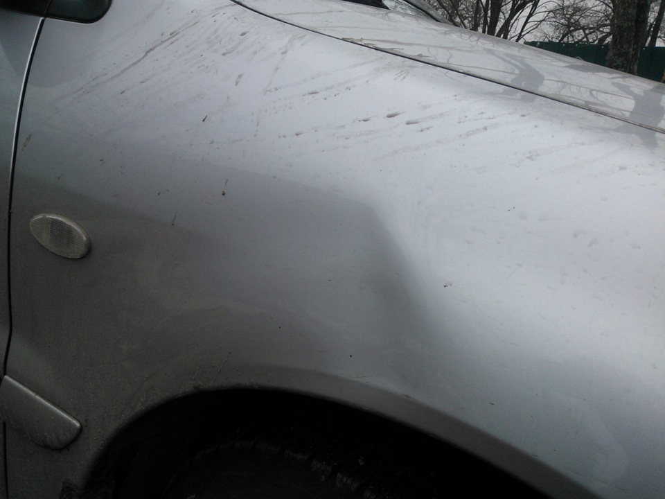

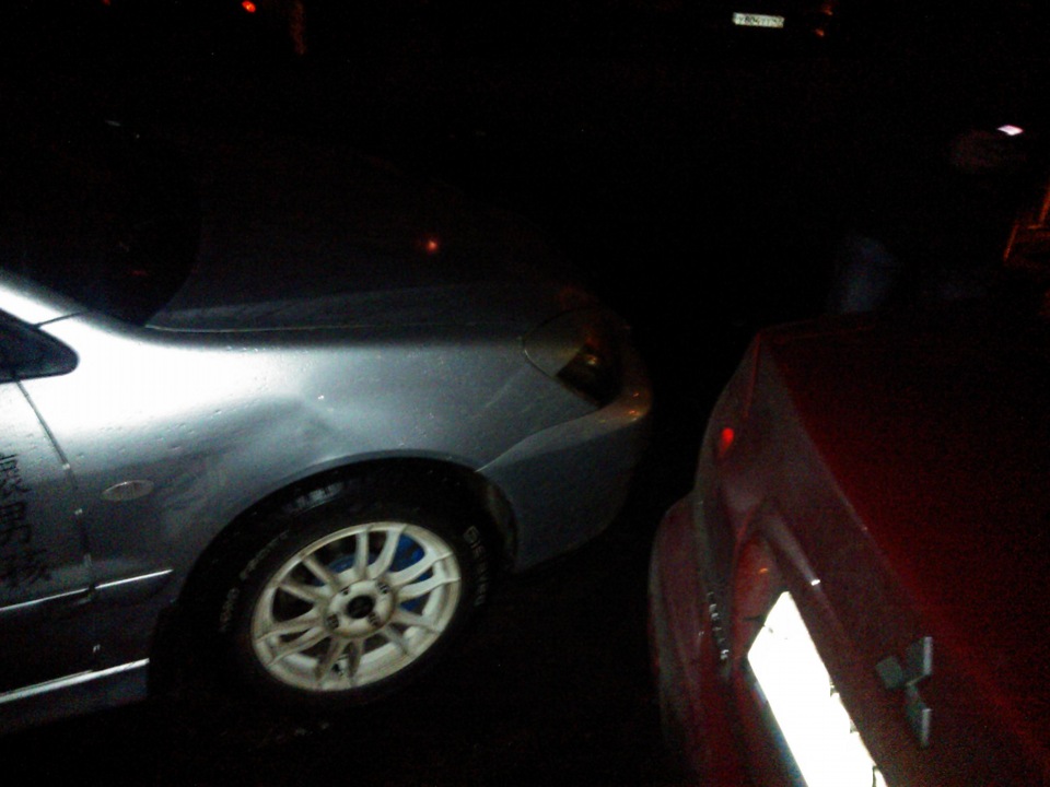

Короче, замяли меня:(
Не сильно, может и выправится, отполируется, но обидно. Машина стояла у работы, человек сдавал задом и уткнулся. Самое смешное — тоже на лансере. Водитель вроде порядочный, вину признал. В понедельник к аварийному комиссару, а там видно будет. Эх:(

обидно конечно…
попробуй изнутри ладошкой ударить. Если вмятина без острых углов, то должна отойти, но возможно, что если приглядеться, то будет все равно видно. Молотками различного вида не стучи. Даже резиновый молоток может оставить вмятину. Можешь использовать мешочек (или носок ) с мелким песком. Приложи его и постучи по мешку молотком. Но лучше ладонью.
ОК! Буду пробовать;)
у меня один в один вмятина, теперь понятно ее происхождение)
вот жук… дааа, удачи и терпения
Спасибо! Будут затягивать, плюну и сам все выправлю. Есть подозрение что металл сам назад отщелкнется;)
