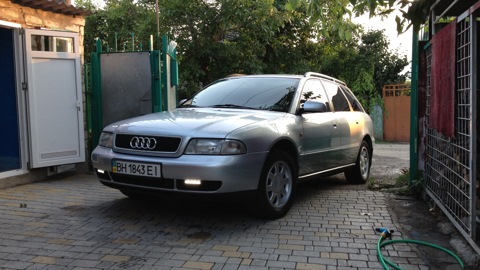

Покупалась машина зимой, в минусовую температуру, проверка климата свелась к нажатию кнопки с снежинкой. По нажатию кнопки было слышно что компрессор включился, вроде работает, про кондей вспомнил в конце марта.
В предвкушении прохлады поехал на СТО где заправляют фрионом, да бы проверить его количество, подъехал, подцепили шланги, чуть добавили, и стали тестить (температуру на LO, обороты на максимум), проходит 3 минуты, холода нет и электро вентилятор не крутится. Радиатор кондаея нагрелся и на него вылили ведро воды, да бы не перегрелся. Трубка на испаритель покрылась инием, а в салоне прохлады нет (((
Вердикт на СТО: под замену компрессор, осушитель, Дроссельный клапан, а почему не крутится вентилятор они не знают. цены они озвучили конские : Дроссельный клапан — баксов 100, осушитель 300 уе, компрессор сказали что найти тяжело и очень дорого, в общем поставили крест на кондее. Я в расстроенных чувствах еду домой…
Придя в себя начинаю с первого, по чему не крутится эл. вентилятор, подключаю на прямую 12 вольт крутится, читаю интернет и понимаю что там две скорости, под машиной были найдены какие то оголёные провода (в раёне левого лонжерона), на них 12 вольт, вроде как должно идти на эл. вентилятор, но у вентилятора должно быть две скорости. Просмотр проводки дал результат что чего то не хватает, а вот чего не понятно, что то должно переключать скорости с 1 на в 2, в нете ничего найти не смог. так прошла неделя. И как то поздним вечером рассматривая картинки в экзисте я натыкаюсь на 8D0 959 493 Резистор дополнительный, и тут уже дело сдвинулось с места, вот чего не хватает, куда его дел прошлый хозяин не знаю, но на проводах остались только клемы от этого резистора. Быстро заказываю его в экзисте, ставлю на законное место, подключаю к датчику температуры на радиаторе (трёх контактный), и вуаля, вентилятор крутится и работает и 1 и 2скорость… ))))
