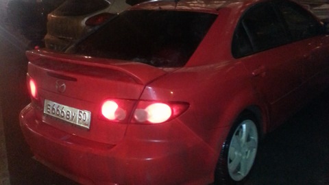

Авто куплен был реально мертвым двигатель дымил и гремели цепи + жор масла в немереных количествах но как говорится не жалуйся на жену и на машину так как сам выбирал! После постановки на учет было решено разбирать все делал своими силами в гараже с ямой итак диагноз вскрытия цепи мертвые, звезда колена, блок эллипс, кольца, поршня в хлам, маслосъемные высохли, колено все шейки в зазубринах это было все новое купленно! блок, вал точил под 1 ремонт а именно калено 0,25, блок 0,50
кольца подбирал от ниссан мурано коробки к сожалению в гараже пришлось 4 комплекта брать ремонт вылез в 50 тысяч
Сейчас на обкатке едет шикарно!
Есть еще доработки но позже!
