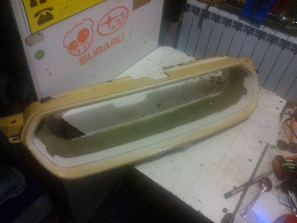

не долго думая что с хром решеткой не так я понял что в ней не хватает большого отверстия. взял инструмент и все материалы нужные для этого, приступил к делу. И вот прошло 4 дня получайте результат.
привет!Иркутск тебя беспокоит, … можешь помочь мне тоже сделать такую решетку с углублением?после не серьезного ДТП остался каркас от родной решетки, сердцевину всю выломала!5-10 т. кровных ну ни как не хочется отдавать за кусок пластмассы, да и вообще хочется самому попробовать!руки у меня растут от куда надо, а вот так близко не когда не общался с этими материалами ну и в голове не совсем укладывается что для этого нужно и т.д…короче нужна наставляющая помощь))))
С радостью . Для начала нужно купить все необходимое. 1. одну банку полиэфирной смолы с отвердителем (1кг)(+ перчатки и кисточку) 2. одну упаковку (0.5 кв.м.) стекловолокна 3. одну банку стеклошпатлевки ( 0.5 кг.) 4. наждачку разных размеров 5. картон скотч. 6. алюминиевую декоративную сетку Все это можно купить в магазинах автозапчастей и автоэмалей мне все это обошлось в 3000 (2000 все материалы+красска и лак 1000 р взял маляр за покраску т.к. я сам не умею и нет оборудования.) Для начала вырежи сердцевину . Далее картон с одной стороны обклей прозрачным скотчем, чтобы смола не липла. из картона делаешь нужную тебе форму (я собирал ее из кусков и клеил ее к решетке на двухсторонний скотч). После этого стекловолокно нарезаешь кусочками размешиваешь смалу и обкладываешь свою форму.(посмотри видео в ютубе изготовление стеклопластика или что то в этом роде там очень много информации . почитай на форумах "как правильно работать с полиэфирной смолой.) Все что у тебя получилось (у меня получилось не очень ровно доже коряво) дорабатываешь шпатлевкой шкуришь красишь и готово.
спасибо большое)))сетка у меня есть…одну я уже запоганил…как саму сетку ты крепил и натягивал?камней после установки на дорогах не боишься?ведь сетка тонкая сильно чтоб ударные нагрузки выдерживать…
сетку обрезал с запасом по 2 см, загнул и по всему периметру с помощью термо-пистолета заклеил термо-клеем. Я думаю дальнейшая эксплуатация покажет надежна или не надежна такая фиксация
