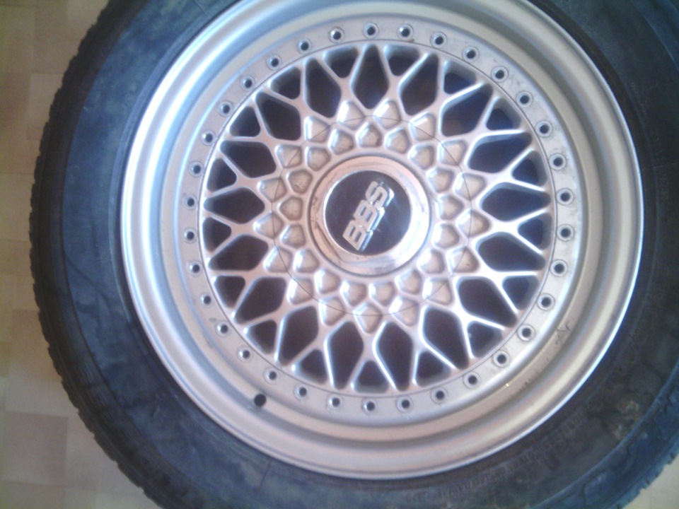

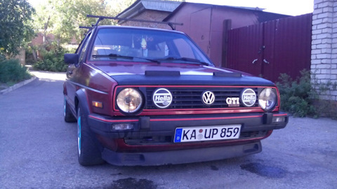

у рсов вылет 50, кто знает какой толщины делать проставки чтоб не терло стойку, и какой размер резины надо на 16диски с моим занижением(195/45?) и можно ли найти не всю крышку, а только колпачек
сейчас ширина 7, но я хочу новые полки пошире, главное чтоб стойку не терло, с арками проще решить
если развала нет, то думаю должно хватить и 1см проставки, но лучше 1.5-2 поставить, на всякий случай. но чем больше проставку поставишь, тем меньше полку потом придется ставить. (ну если не хочешь чтоб у тебя колеса торчали как на тракторе)

2см ставь, не должен прогадать)
2вроде минимальная проставка под разную разболтовку
ну да, я с\час делаю 2.5 см с 4х100 на 5х112

нельзя считать вылет, без учета ширины диска!
а при чем тут полка и тереть арку? если ставишь полки шире, то тереть может только арку
внутренняя полка может тереть стойку если вылет не в ту сторону

Штатный вылет 33, если не ошибаюсь, соответственно проставка должна быть около 20 мм. Колпачки отдельно продаются
35штатный, а где колпачки видел?
Ебей
