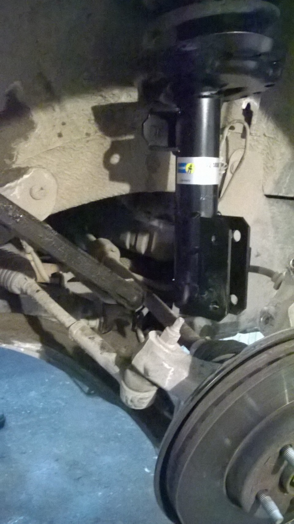

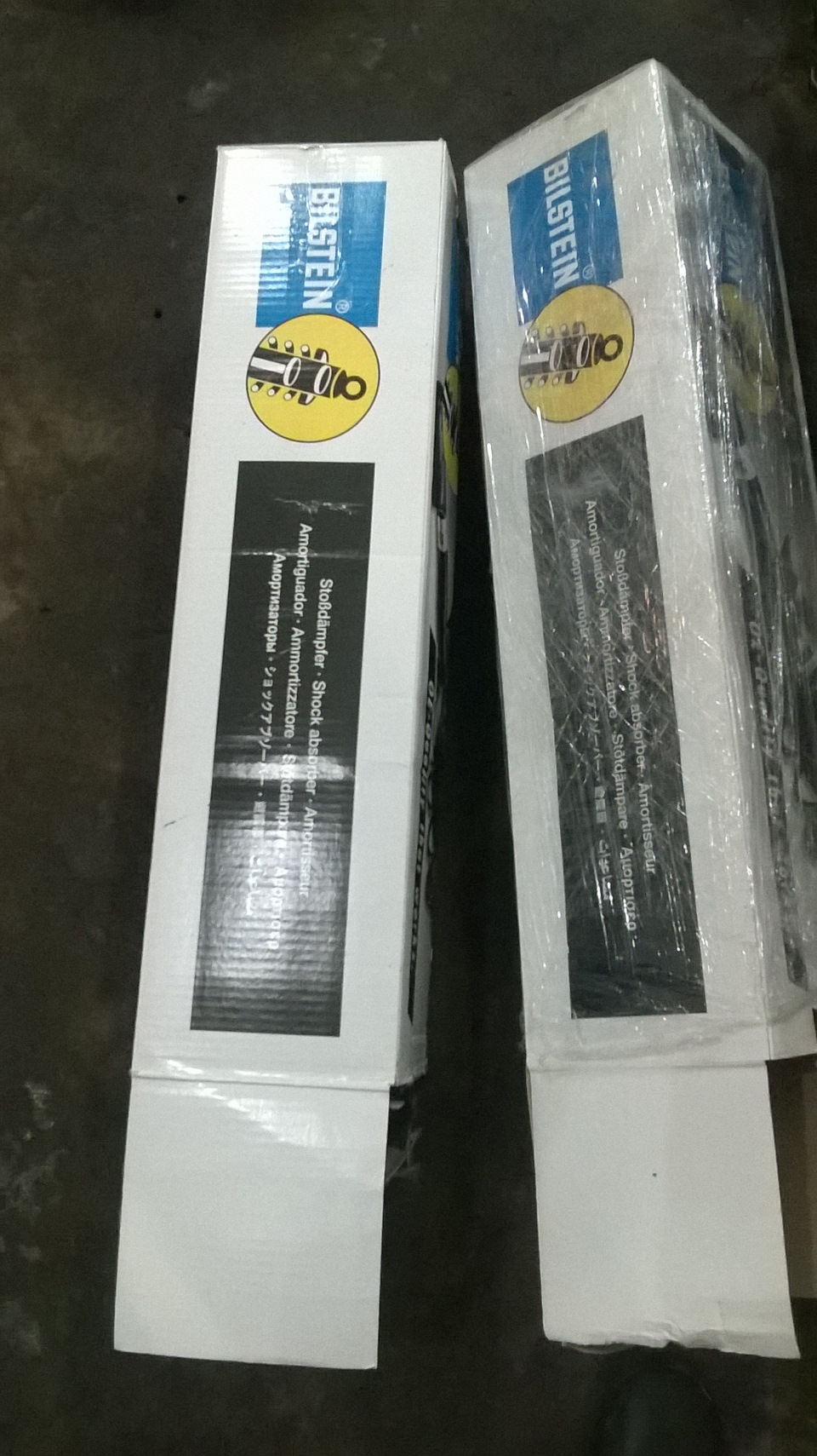

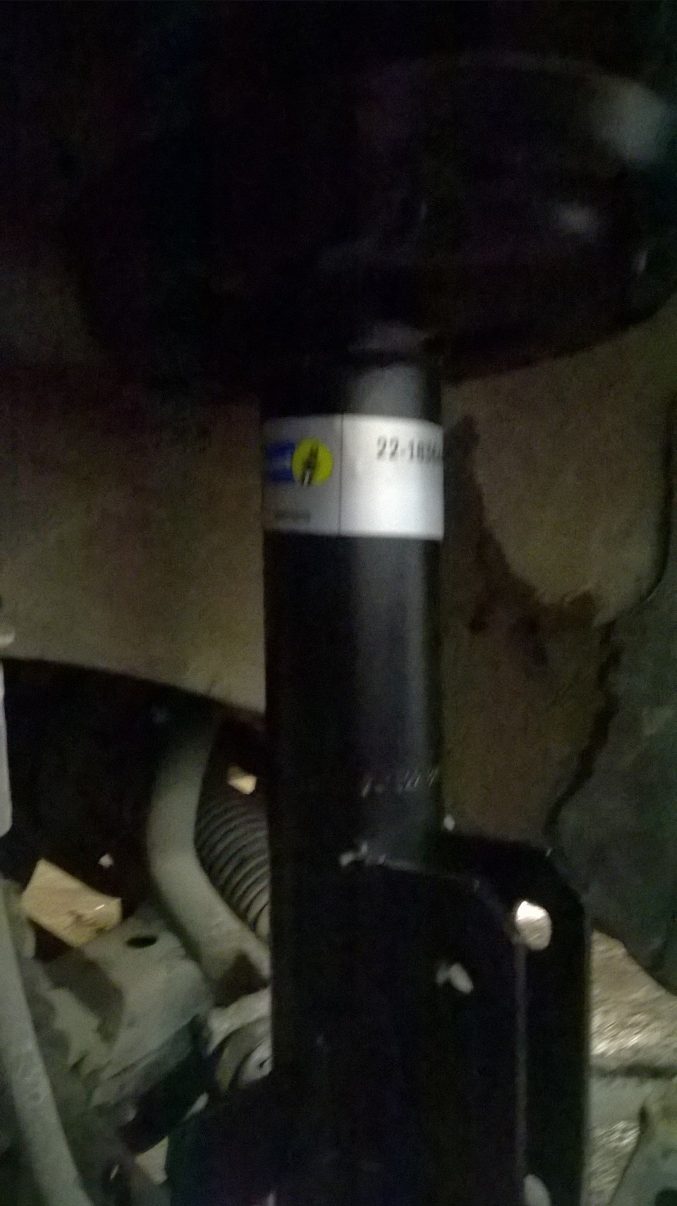

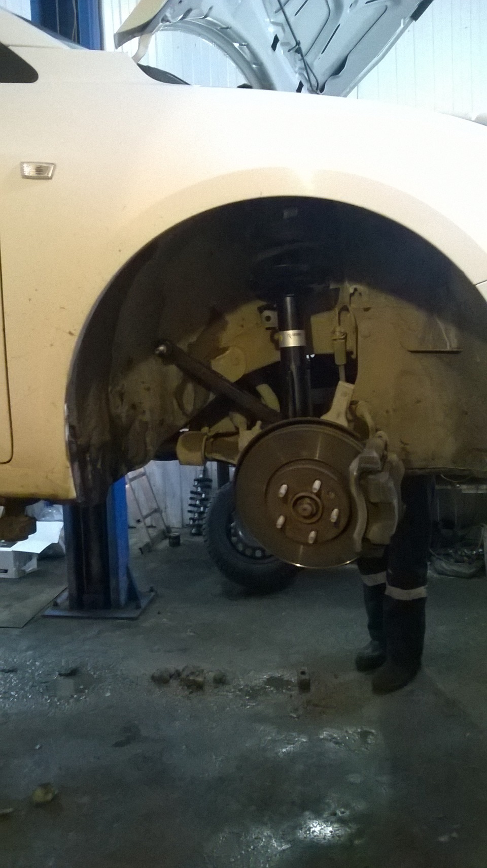

после недели или двух недель 40 ка градусного мороза правая стойка потекла вот и решил поменять и заказать немецкие бельштайн))за фото извиняюсь качество не очень.установка 1600 т.р. за пару .сами стойки 2200 за штуку)
ПРИВЕТ МИХАИЛ КУПИЛ Я СЕБЕ ПЕРДНИИ Б 4 ХОТЕЛ МЕНЯТЬ НА МАЙСКИХ И ТУТ В ОТЧЕТАХ ВИЖУ ОДИН ПИШЕТ ЧТО ТОЖЕ ПОМЕНЯЛ НА ТАКИЕ И ТЕПЕРЬ ОЧЕНЬ ЖОСТКО ТАК ЧТО ПРИ ЕЗДЕ ГРЕМИТ ВЕСЬ ПЛАСТИК ОТПИШИСЬ ПОЖАЛУСТА КАК ХОДЯТ ТВОИ СКОЛЬКО НА НИХ ПРОЕХАЛ ЕСТЬ ЛИ СТУКИ НУ И ВОБЩЕМ НАДО ИХ ПРОКАЧЕВАТЬ ИЛИ КАК ЗА РАНЕЕ СПАСИБО
привет)прокачивать надо всегда.ну меня все устраивает .на счет жесткости сравнимо со стоком.проехал тыщи две наверно .меняй не думай сток ставить смысла нет немцы делают норм стойки если уж купил ставь и не думай))в4 это можно сказать оригинал на наше авто)на счет гремит вроде не гремит может у кого то там просто стойки стабилизаторов гремят)
на мой взгляд в4 лучше вопринимают ямки и дорожное покрытие))щас весна появились вымытые ямы на дороге все ништяк срабатывают и отрабатывают очень доволен))задумаешь брать бери))лучше чем сток сто процентов)

Развал делать надо после замены?
нет развал делать не надо)болты на ступице не являются регулировочными))
Понял, спасибо
