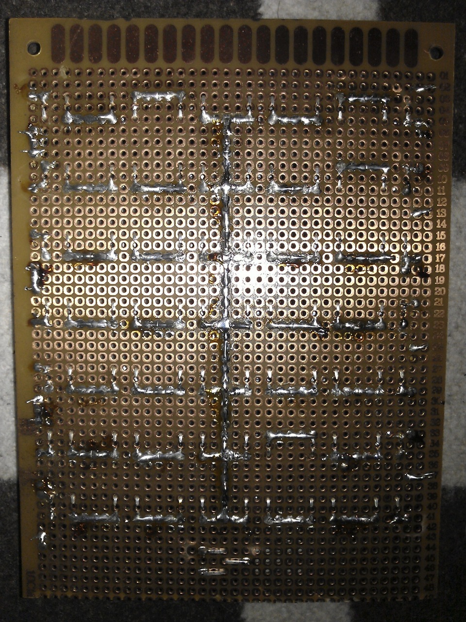

После долгих раздумьев все таки решился на изготовление диодных стоп-сигналов и освещение заднего хода из штатной фанарей прикупил себе диоды пиранья монтажные платы стабилизаторы напряжения диоды и герметик клей стекольный ну и начал паять. На стоп-сигнал у меня ушло 32 штуки пираньи а на задний ход 42 штуки. Процесс всей пайки на фото!
начал спаивать красные светодиоды

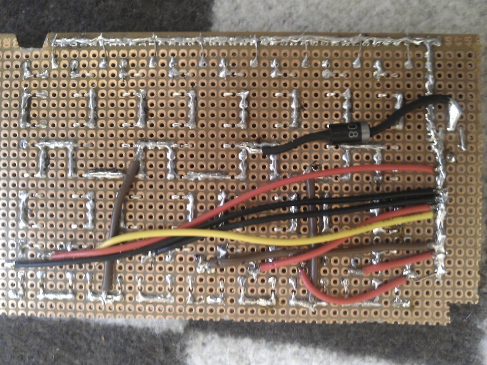

Проводочками соединил плюс к стабилизатору, а минус через диод к стабилизатору.

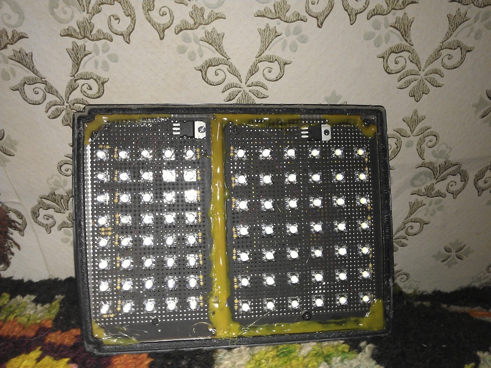

Меряем на свое место, вроде как маловато светодиодов.
Решил еще ряд добавить!
Все спаял поставил стабилизатор монтажную плату прикрутил на саморезики и залил по краям клеем. Плата на месте!
Теперь начал изготавливать плату со светодиодами на задний ход.
Спаял все по таму же принципу как и стоп-сигнал.
Плата готовая на задний ход!
Так же прикрутил на саморезики и залил по краям клеем, а чтоб клей не было видно через стекло я его обмазал черным герметиком.

Готовый вариан!
Вот собственно как и светит!

а для чего диод? и еще бы рекомендовал на стабилизатор навесить конденсаторы, от самовозбуждения, как в даташите, для надежности так сказать, хотя они и так выдают 12в

Отлично получилось, еще бы схемку кинул в бортовик хотя бы одной связки диодов с резистором.
тут все просто…последовательное соединение!
а зачем стабилизатор?
От скачков напряжения в борт.сети )))
я на минус диод поставил, я заказываю пираньи на много дешевле!

стабилизатор то как правильно подключать? и какая маркировка на нем?
ножка со стороны надписи вход+, середина -, третья ножка + выход к источнику питания!
спасибо. любой подойдет или определенной марки?
я ставил L7812CV 12V-30V есть запас мощности у него
