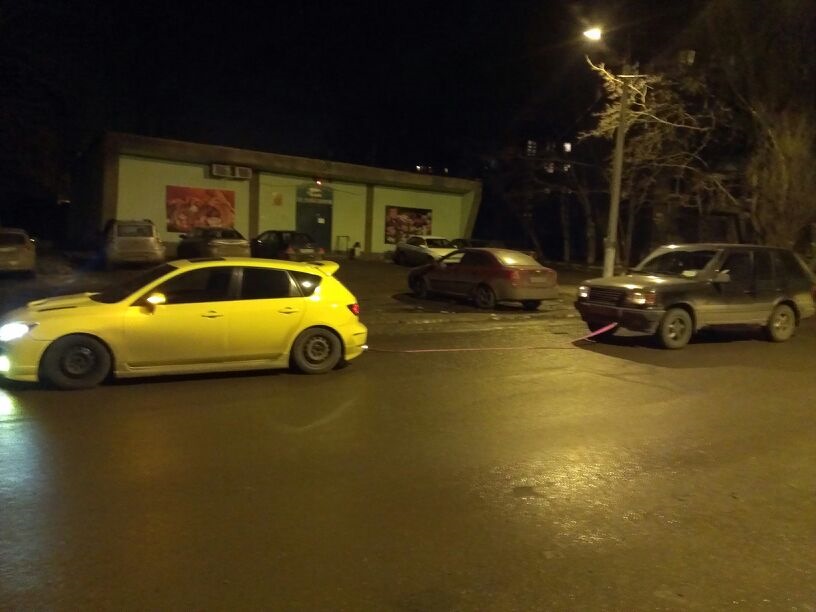

В нескольких километрах от дома, накануне Нового года Дикарь взвизгнул ремнем, после чего зажег на панели приборов значек аккума и влив в руль неведомую вялость продолжил ехать дальше). Какое время проехал на аккуме, потом стал нагреваться, сказалось отсутствие помпы). Решил перекурить. Я остановился, остыл и поехал, но тут уже мой здоровенный 110-ый аккум стал помирать, сначала на панели посыпались ошибки, потом стух свет и движок заглох. До дома километров 7, время 21:15… ппц Новый год вот уж на носу))
И так, звоню Максу FaMa-yellowdevil, так мол и так, он щас буду. Минут через 15 мы уже прикурили Дикаря я прыгнул в кабину хлопнул дверью и дал по газам), но проехал я всего метром 500 и уже окончательно встал). И тут уже на помощь пошел трос и несколько лошадей из движка Максовой тачки)
Выручил друг! Максим на своей спортивной желтой бестии, 7 км тащил этого 2,5-тонного монстра на тросу. И хорошо я скажу тащил! Еще раз добрым словом вспомнил я матрешку!

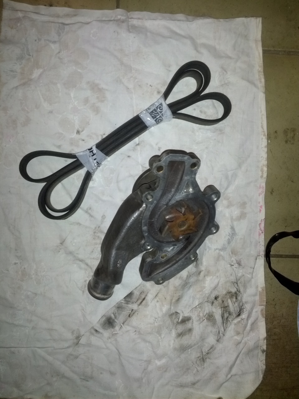

После осмотра приговор таков, заклинила помпа, и порван ремень доп. оборудования.
Как всегда не хотелось откладывать ремонт в долгий ящик, но 1 января найти необходимые запчасти не реально!
Выручили сайты бесплатных объявлений, где я легко нашел все необходимое и по очень приятным ценам.
Ремонт произвел сам, там нет ничего сложного)
