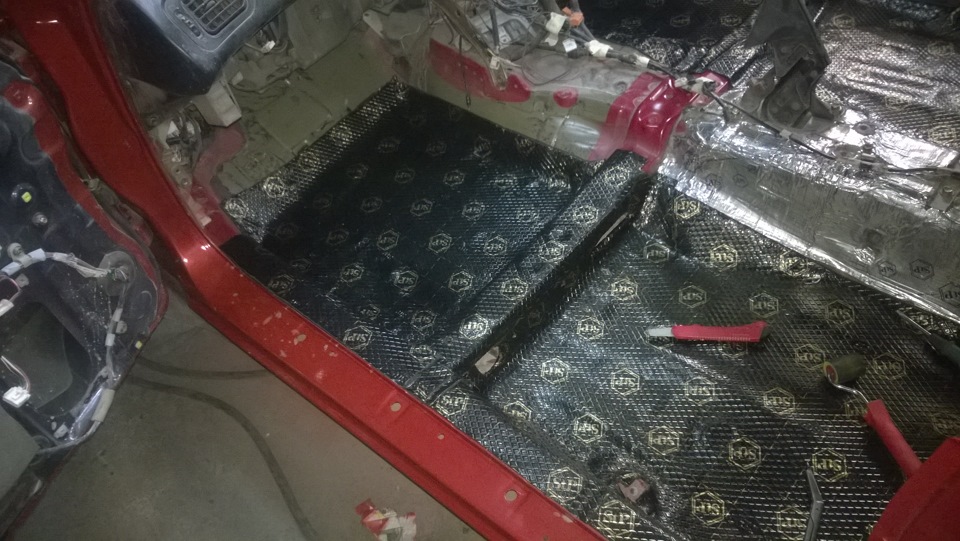

Итак выходные решил занятся своим долгостройным проэкттом, купил валик в магазине маленький для укатки стпхи взял одну пачку придя в сервис повешал двери вывел зазоры привесил 1 крыло и зад дверь также вымыл начисто пол водителя и пассажира потом обезжирил растворителем далее снимая лист за листом примеряя и грея феном проклееил пол ) на днях доклею дальше и потом слой сплэна ))

конденсат су5ка вещь, или су3ши дно в зиму
пробки зря заклеел .гниль а на и ав африке гниль
нее еще не проколупляль )) пробки освобожу ))

молодец ))) готовишь потихоньку машину к покраске ?
да) уже пороги покрашены двери вокруг и подкапотное готово )) жду мкпп чтобы псставить свап и двиг потом с коробой и всю облить наконец то )) вот и решил пока все развинчено зашумить пока ))
