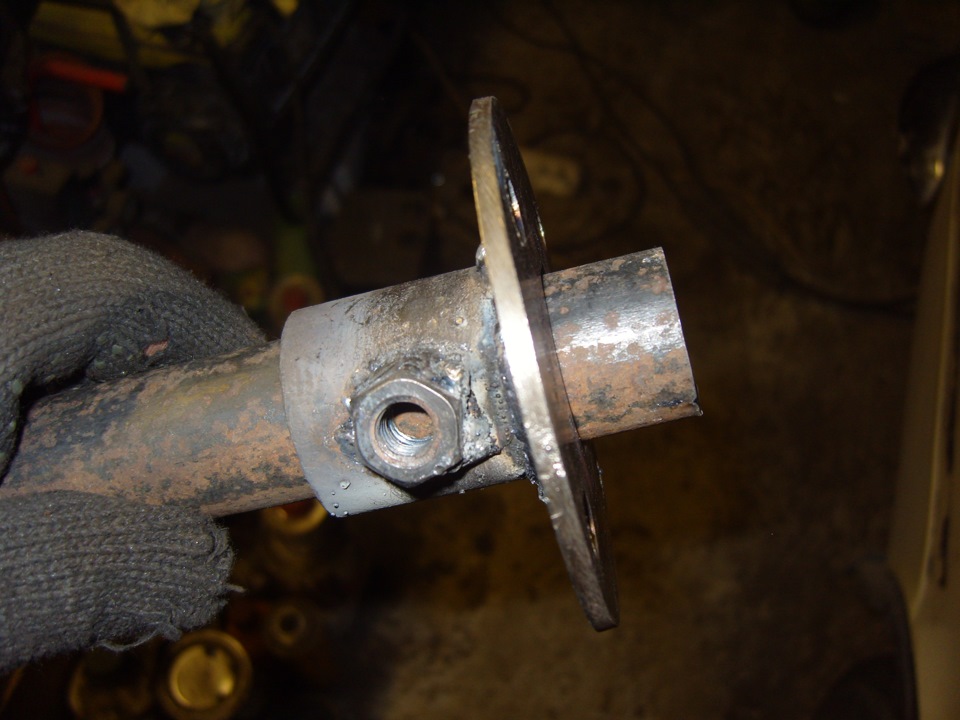

за ранее была куплена вот такая штуковина с внутренним диаметром 30,6 мм.
в ней просверлил 2 отверстия за тем приварил 2 гайки м10 и прогнал резьбу.
получилась вот такая штуковина.

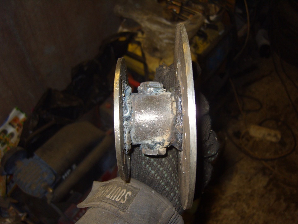

далее на огрызок прутка из которого сделана ось одел то что получилось вместе с шайбой звёздочки и сварил их вместе.
и точно таким же способом приварил тормозной диск с обратной стороны.
прям водопровод какой-то получился.

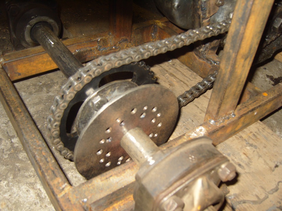

собрал всё в обратном порядке
ну и одел на ось.
кстати:в том месте где на ступице закручиваются болты, на оси будут сделаны пазы, что бы ступица не поворачивалась и её можно было двигать если это будет нужно.
и на последок прикинул как будет стоять суппорт
получилось очень удачно. нужно будет приварить только один уголок.
кстати кому интересно-суппорт механический от снегохода(буран или рысь.)точно не знаю. когда покупал не спросил.

а тормозной диск в процессе работы не поведет?
а всё время катания ни чего криминального с диском не случилось. тут скорости не те что бы он сильно нагревался.
ок спасибо а то я думал что его покрутит
сколько такие тормоза стоят у вас?
сам суппорт мне обошёлся в 700р.
а что так с местом пожадничал, можно и с другой стороны сделать было.
с другой стороны хочу выхлоп вывести. если бы тормоза были с лева то глушак стоял бы прямо, а я хочу с наклоном сделать.
А балансировку как проверяешь?
по серьёзному пока не как. а так когда варил-зажал на оси и крутил потихоньку пододвигая мел. в том месте где есть отклонение остаётся метка. (ну как колёса на велосипедах проверяют.) радиального биения вообще нет. ну может с пол мм. а тангентальное около 1,5 мм- но это легко устранимо.
А в шиномонтаже не проверят?
нет. хотя можно к другу заскочить попробовать.
