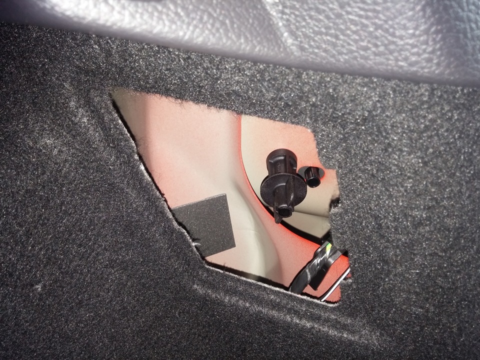

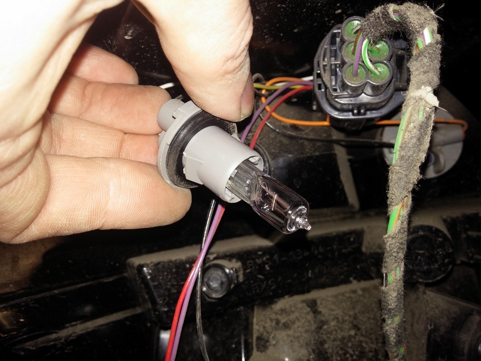

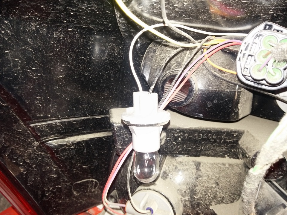

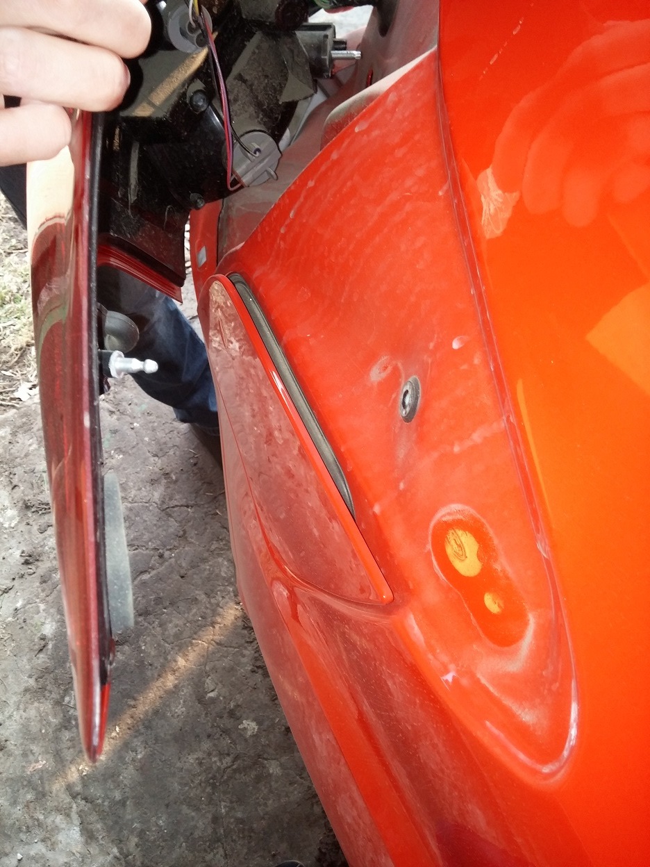

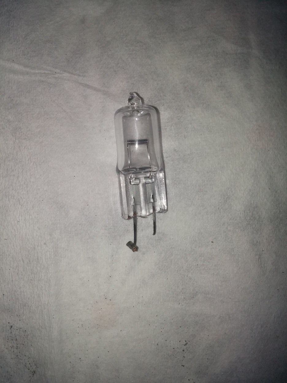

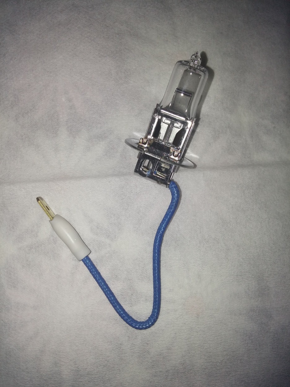

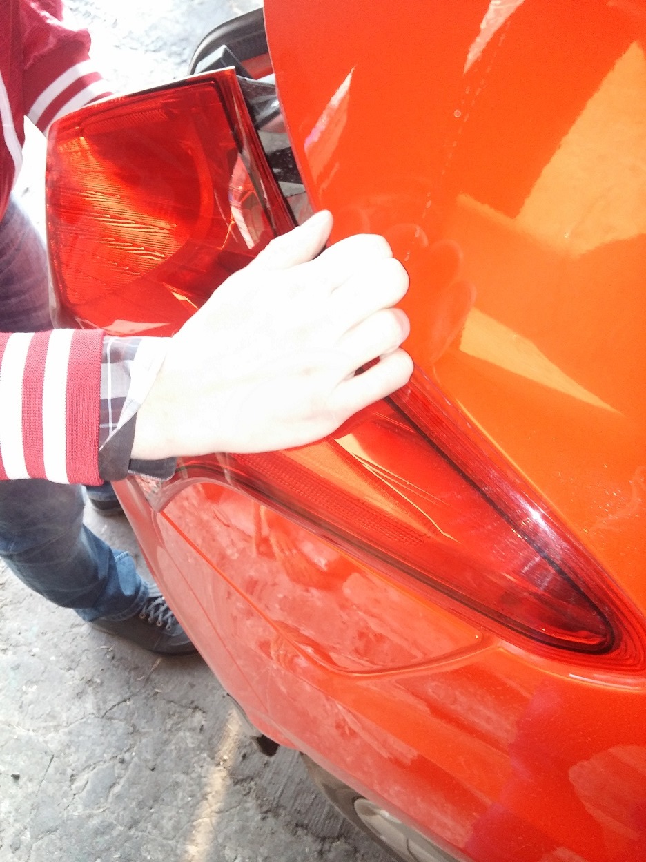

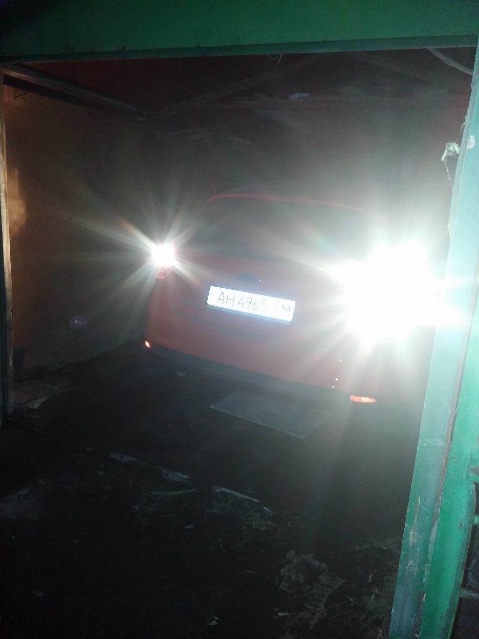

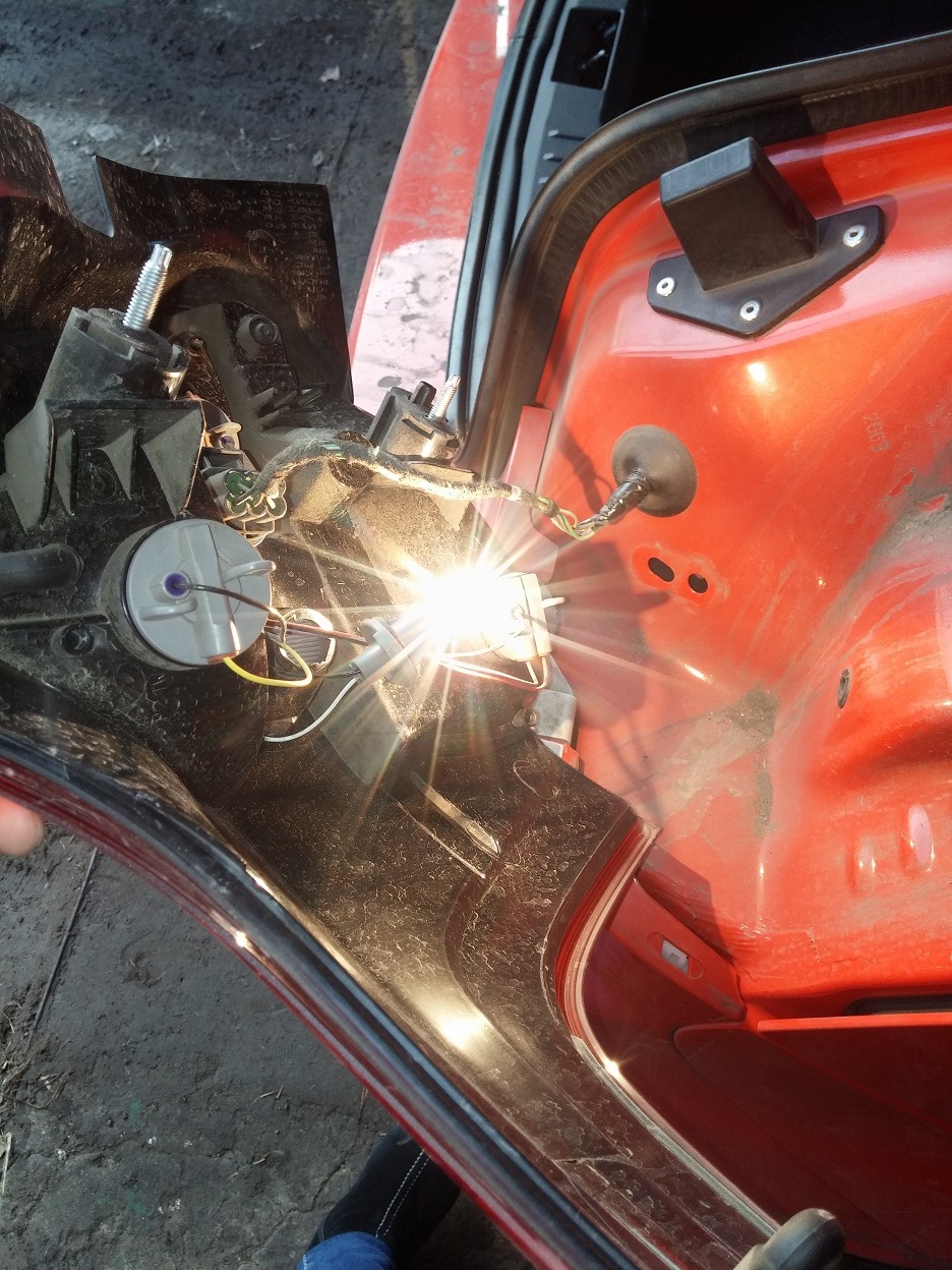

Всем привет! Сегодня расскажу о том, как усовершенствовал свет заднего хода. А именно заменил штатные безцокольные лампочки заднего хода (16 W), на более мощные галогенки типа H3 (55 W).

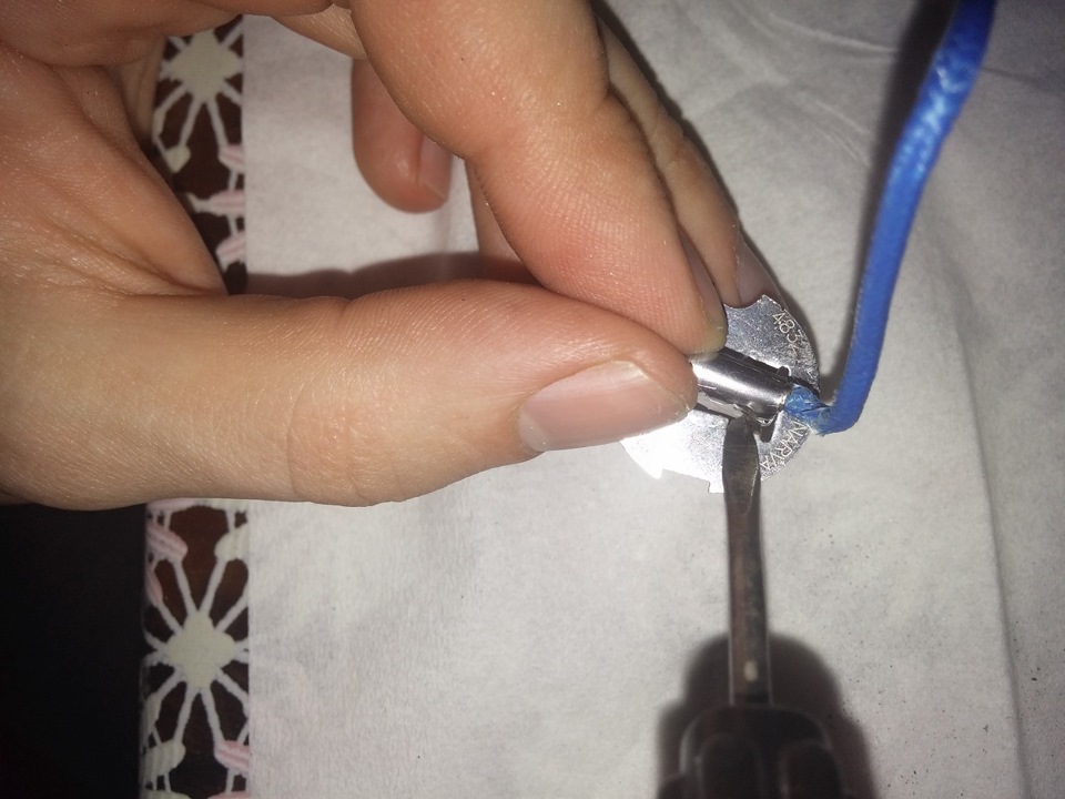

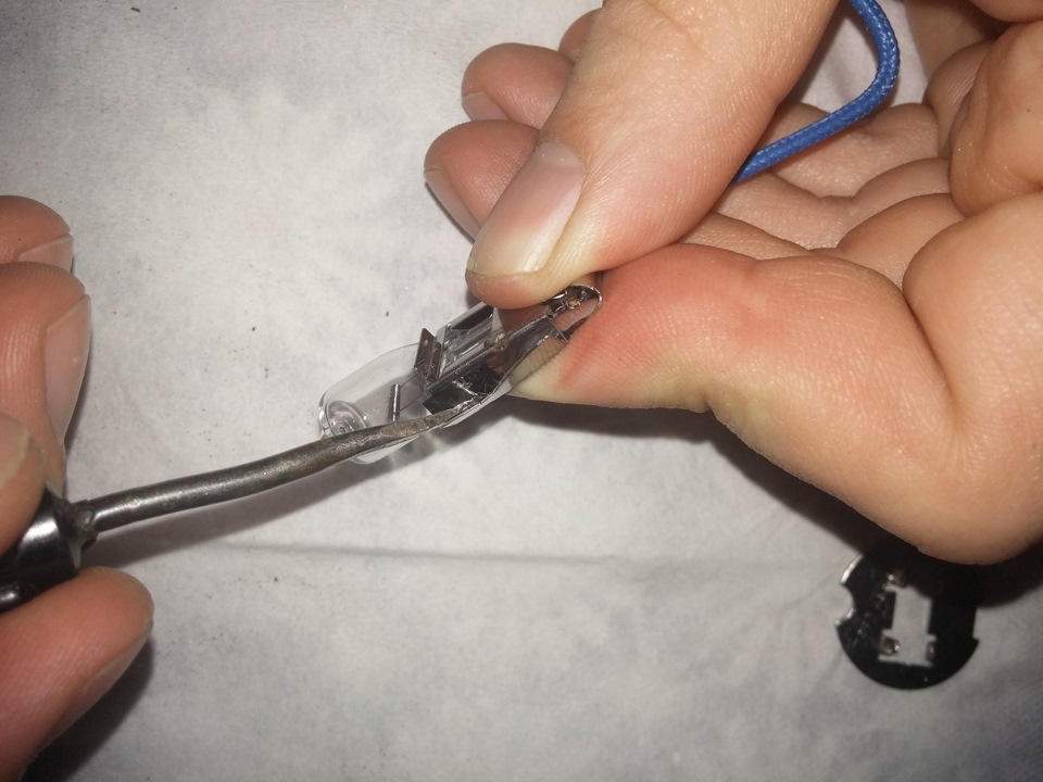

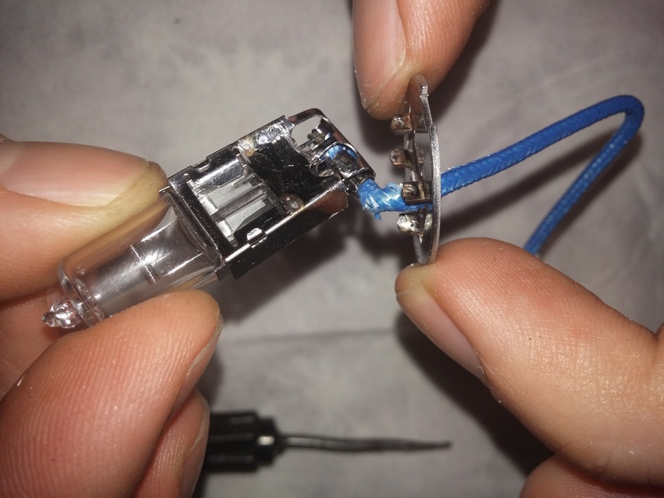

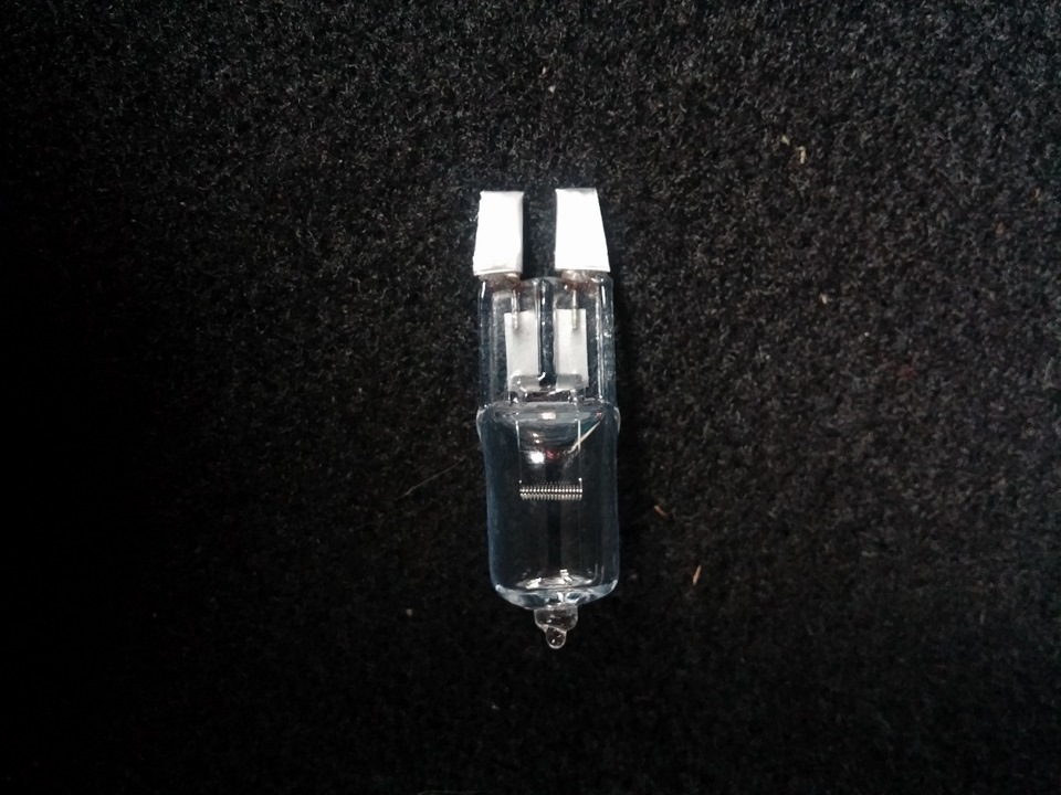

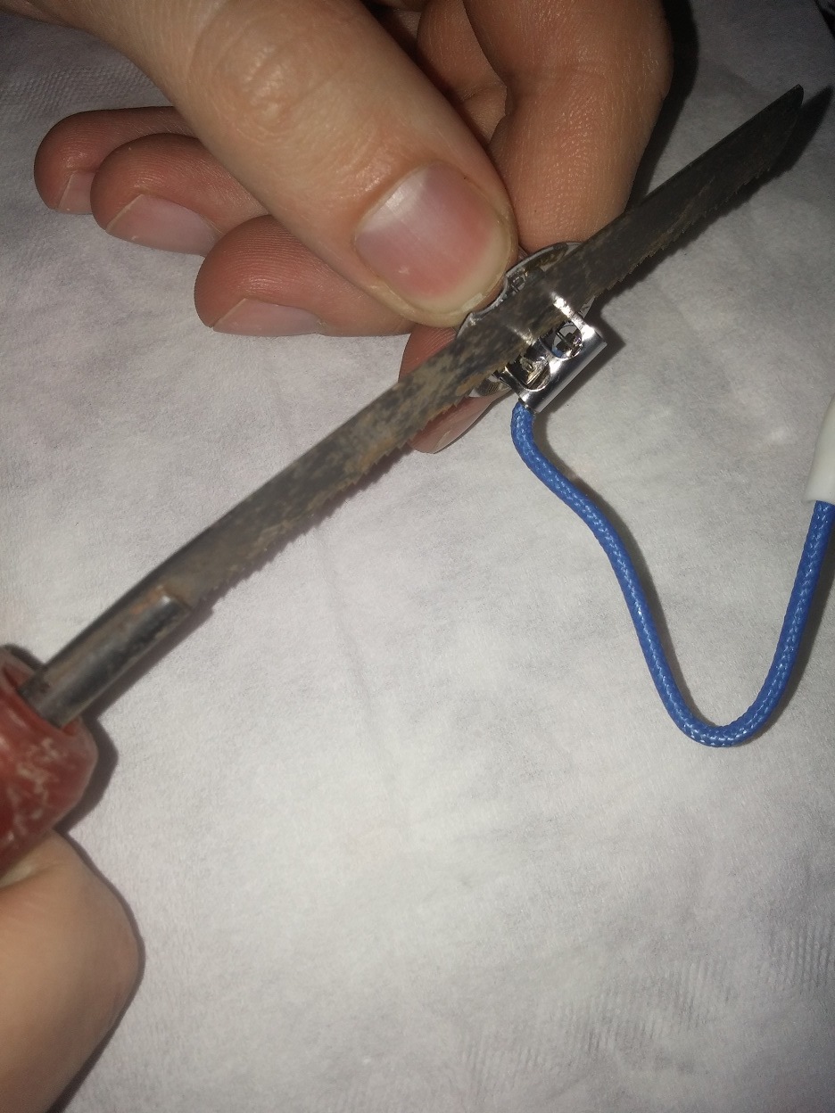

Итак, прочитав у кого то на драйве, что при помощи нехитрых действий можно переделать лампочку H3 в бесцокольную и без труда установить в Фокус. Решил и я себе улучшить свет заднего хода, так как в затонированной машине здавая задним ходом в темное время суток в зеркалах ничего не видно, приходилось открывать окна.)))
Вобщем ничего сложного, на все про все у меня ушло около 1 часа. Результатом очень доволен, теперь не нужно открывать окна))) все отлично видно, даже не ожидал такого яркого света.
Всем кто следит за моим журналом спасибо! До новых встреч!)
