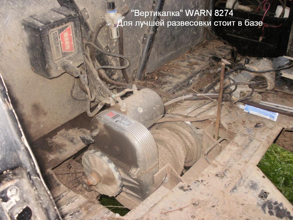

Настала, причем пиз.ец как настала замена передней лебедки.
Хочу.ОООчень хочу чтобы тянула быстро и мощьно.
На РАФ мне насрать.Пошли они все дружно на х.й в месте с господином Жуковым и всеми теми кто пишет эти еба…ые требования ! ! !
ВОТ!
Конешко хочется Гиглейновскую вертикалку с двумя моторами, но цена еще раз цена…
WARN 8274 них.я не тянет (масса авто 1800-тяжело ей)
WARN XP тоже сука дорого и весьма сомнительная выгода по сравнению с ComeUp 9500i
остальные варны простот уже не рассматриваю.
ComeUp кажись оптимальный вариант, но чета слишком все просто
9500"АЙ" быстро но сука слабовато для 1800
12000/15000 мощьно но сука МЕДЛЕННО пилять!
если брать то только гидравлику 10000 (больше на х.й не нужно)
Но опять косяк:надо мудрить КОМ для насоса и еще куча разной приблуды, в итоге цена приближается к новой WARN XP
Механика!
надо колхозить чето самому (этот вариант оставлю на самый крайняк)
Но опят сука этот гребанный КОМ ! ! !
Очень нравится ульяновский спрут (для спорта с мотором от камазовского стартера)
тянет под нагрузкой как камаповская айка без неё
Но он сука бл.ть на 24V и троса у него на барабане 18м.
Остальные спруты либо слабые либо ОООчень медленные
уже думаю колхозить:
взять обычную комаповскую 9-ку и вкрячить от на неё мотор от 15-ки
Китайское говно не рассмтриваю в принцыпе.

КОМ стоят на дорожных и других спец УаЗИКОВ.На крышке раздатки в итернете есть.
стоковый мотор с вертикалки подари другу. поставь нормальный мотор. От ХР, лебедку не узнаешь.
Дык так давно и сделано.
Ну тяжело вертикалке достойно тянуть 1800…
Она расчитана совсем на другия машины
ну в общем-то я почти определился как сделать быстрее, при той же тяге. В основе тот -же камап 9,5. Редуктор 130:1, мотор предварительно 9 л.с.
У меня Камап 9.5 тягал 3 тонны так, что тока за подвеской следи, чтобы не загнуло. Может, с лебедой что не то было, когда ты ее пробовал. А так, механику делай и будет тебе хорошо )
да, либо Гарагашьяновскую, либо гидру с подобным приводом насоса мощного, чтоб потянул мотор другой.
Как вариант — на вертикалке можно уменьшить диаметр барабана — усилие на первых витках возрастёт, а все колхозы с моторами… фиг знает, не замечал ощутимой разницы от замены 4.6 на 5.6. Есть моторы под 8лысы, но они и стоят. да и возить их вроде как перестали.
на 15-том камапе, мотор вроде тот-же что и на 12 — 5.6.
И покупать мотор… как реально определить соответствие надписи, да и обороты фиг найдёшь…
