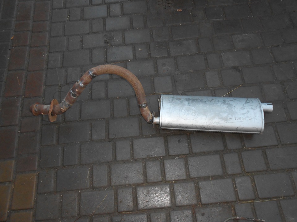

Установил промежуточную трубу
Примерив глушитель стало понятно, что он находится рядом с амортизатором и может его задевать.
Поэтому фланец глушителя был срезан, а гусь сваренный таким образом, чтобы зазор между ним и амортизатором был достаточным
Приступил к резонатору. Со стороны входа приварен фланец из выхлопной системы ГАЗ-53, а с стороны выхода концевая труба.
Гусь приварен к глушителю и к концу гуся приварено вторую часть фланца который будет соединен с резонатором.

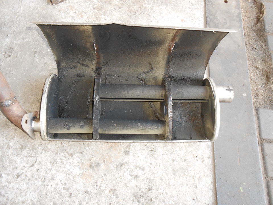

Установил все на машину, зазоры все сошлись, но вот звук совсем не понравился, глушитель плохо выполнял свою функцию.
Было решено сделать вскрытие нового глушителя.
Внутри оказалось просто две трубы, впускная и выпускная, в которых сделано вдоль прорези. Т.е. выхлопные газы не успевали зайти в глушитель как сразу же выходили.
Схема движения выхлопных газов была переделана подобно схеме заводского глушителя ГАЗ-24.
После чего глушитель был завараний обратно.
Установил все на машину, сделано хамут с шатунов автомобиля Москвич. Звук стал тише и намного приятнее, пока будет так.

Приветствую, посмотри в моём БЖ, на белой волге установил доп. глушитель BOSAL ( можно доп глушитель от УАЗ) но только обязательно сразу после штанов, теперь слышно только двигатель да-же при высоких оборотах, выхлоп очень тихий! На чёрной в перспективе буду делать так-же!

Я сдуру такой резонатор от Крайслера поставил, будучи уверенным, что это глушитель, выглядит точно так же как родной, только выходная труба больше… Машина орет про адски… (((
У глушителя гусак на выходе какой? Если 35 то это глушитель к 402 мотору, а если 50-55 то это резонотор от 406 или Крайслера, там глушитель это последняя банка. Продавцы это дело путают и продают кто как

Пришлось повозится. Не чего себе глушители идут халтурные.
Ну да, делают без ответственности и без установленных ГОСТов
