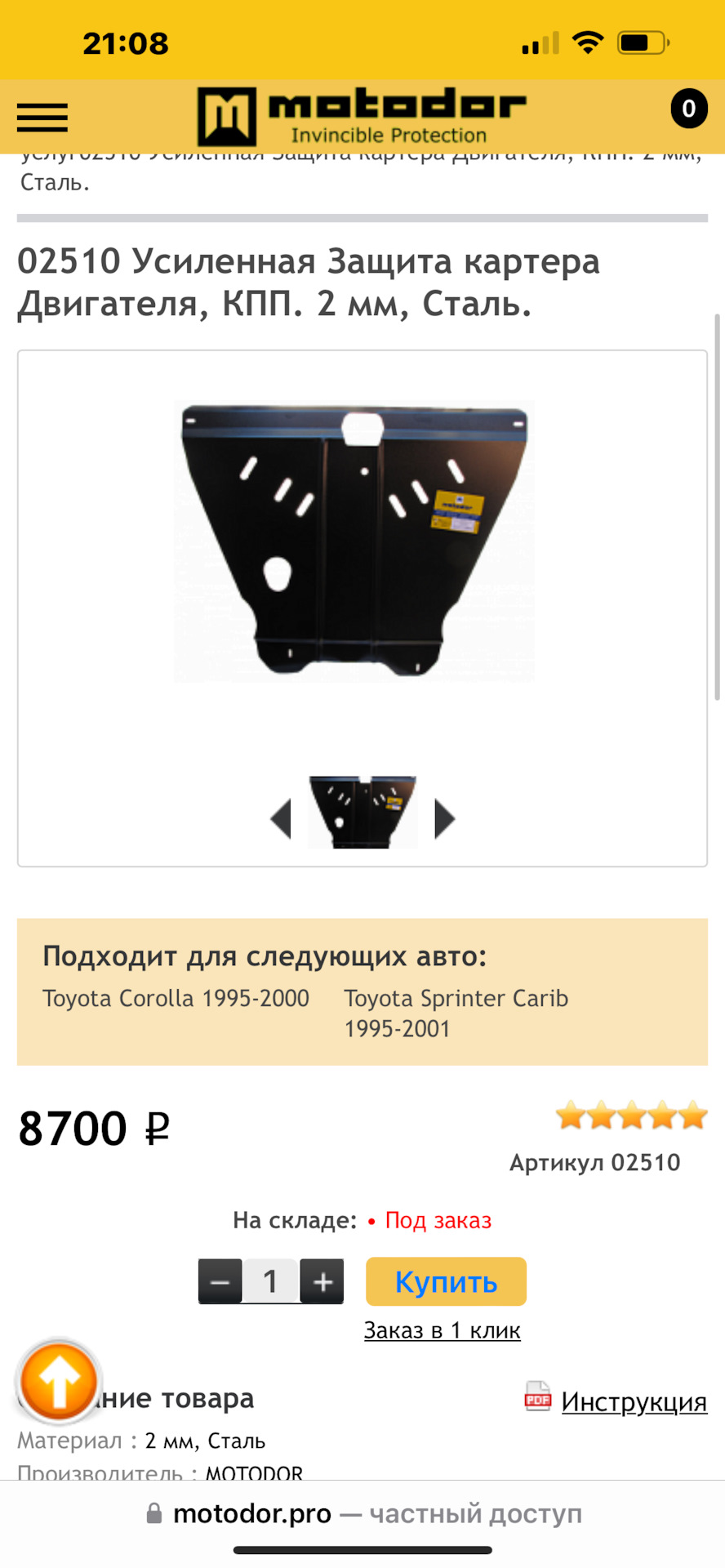

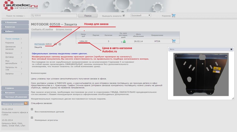

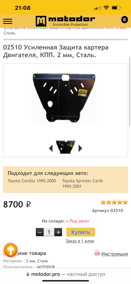

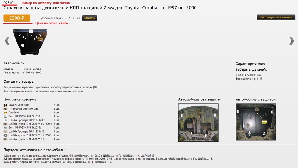

Номер по каталогу 02510, цена = 2390р. (на офиц. сайте).
По факту, данную защиту приобрел на сайте Autodoc.ru — где ее цена для меня составляет = 1894р. это с учетом доставки!

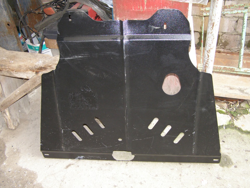

Описание товара:

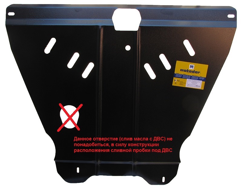

Стальная защита двигателя и КПП толщиной 2 мм для Toyota Corolla с 1997 по 2000.
Защищаемые агрегаты: двигатель; коробку переключения передач (КПП);
Защита картера имеет: отверстие для слива масла картера; — не актуально для моей модели!

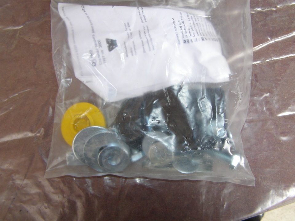

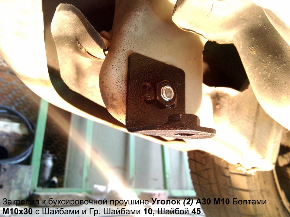

Заказал и по прибытию имеем следующие:
Комплект крепежа:
2 шт. — Уголок A30 М10
2 шт. — ПУ 60х14x6 А20 В10 М8
1 шт. — Пробка
2 шт. — Болт DIN 933 – 8.8 08x030
2 шт. — Шайба Гровера DIN 127 M08
2 шт. — Шайба кузов. DIN 9021 M 08 *200*
4 шт. — Болт DIN 933 – 8.8 10x030
4 шт. — Шайба Гровера DIN 127 M10
4 шт. — Шайба кузов. DIN 9021 M 10 *200*
1 шт. — Шайба кузов. DIN 9021 M 14

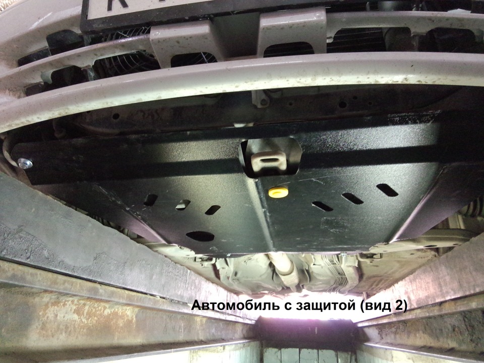

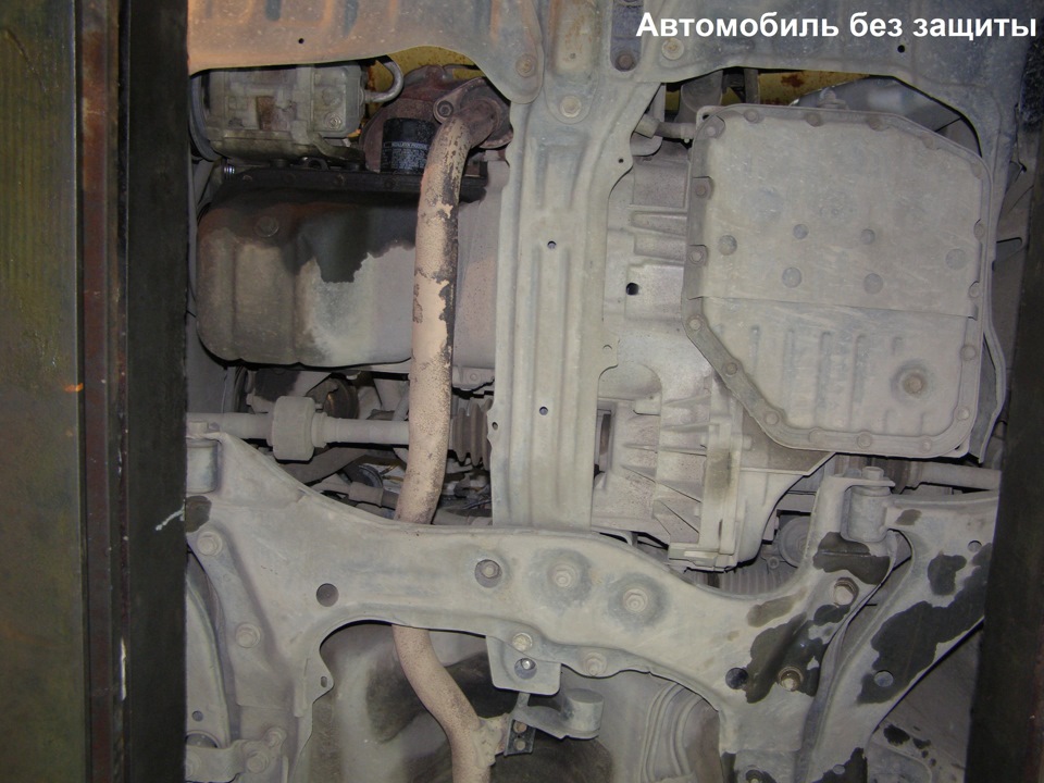

До установки защиты, мой авто выглядел так.

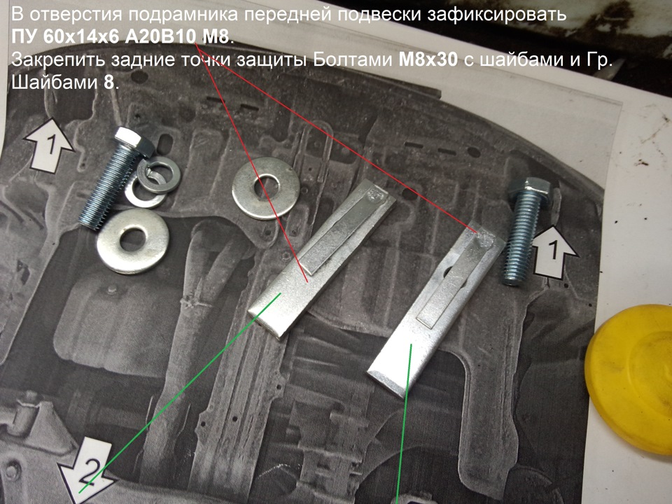

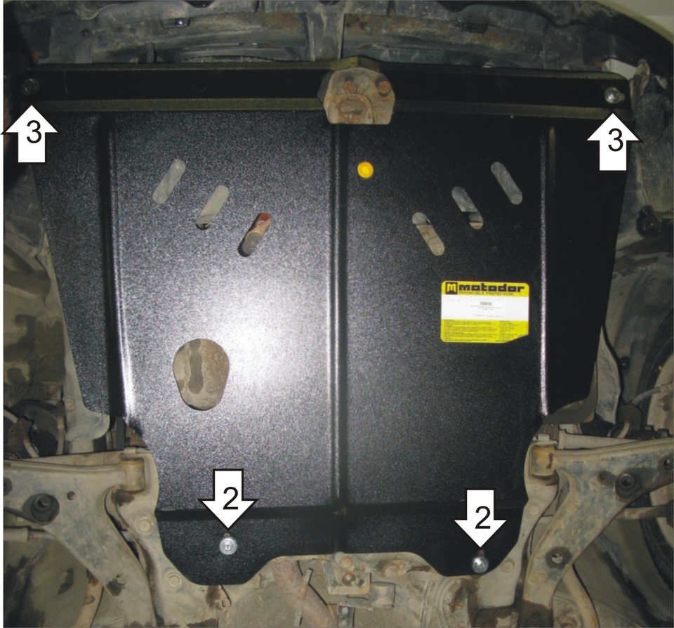

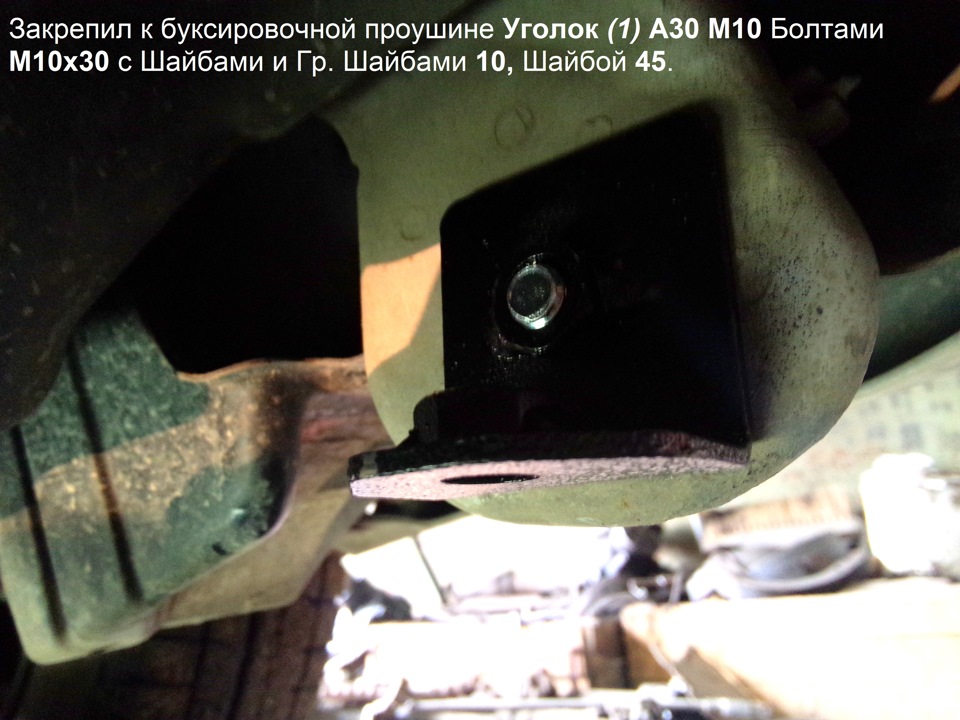

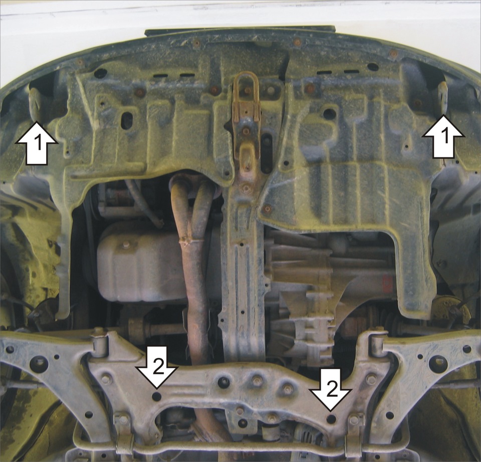

Порядок установки на автомобиль:
1. Закрепляем к буксировочным проушинам Уголки А30 М10 Болтами М10х30 с Шайбами и Гр. Шайбами 10, Шайбой 45.

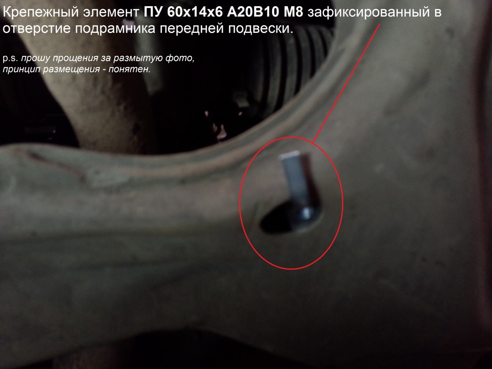

2.1. В отверстия подрамника передней подвески
зафиксировать ПУ 60х14х6 А20В10 М8.

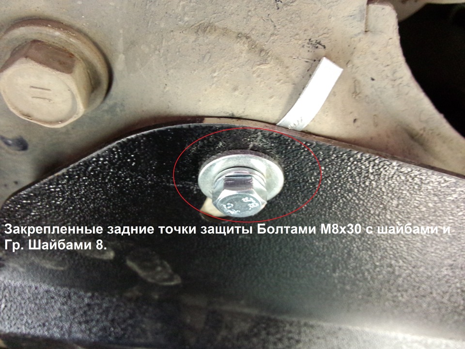

2.2. Закрепить задние точки защиты
Болтами М8х30 с шайбами и Гр. Шайбами 8.

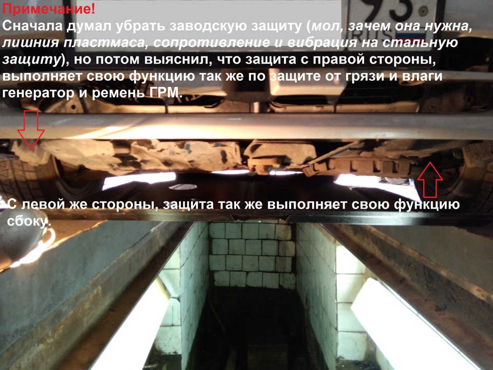

Примечание!

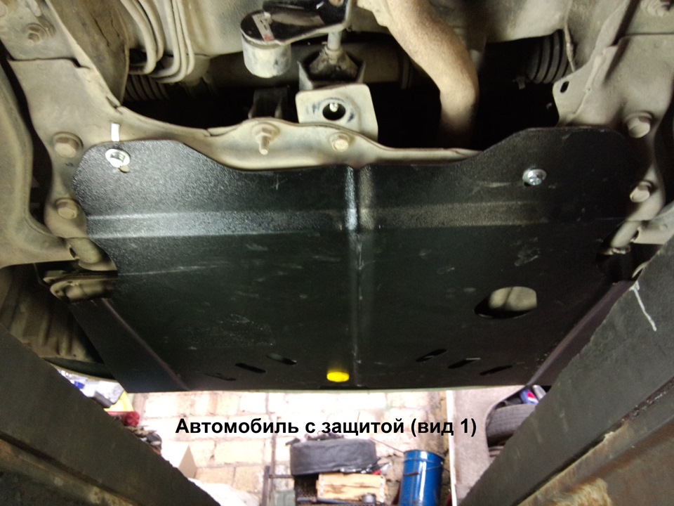

а) Заводскую защиту не выбрасываем, т.к. она защищает элементы мотора по бокам (фото 14).

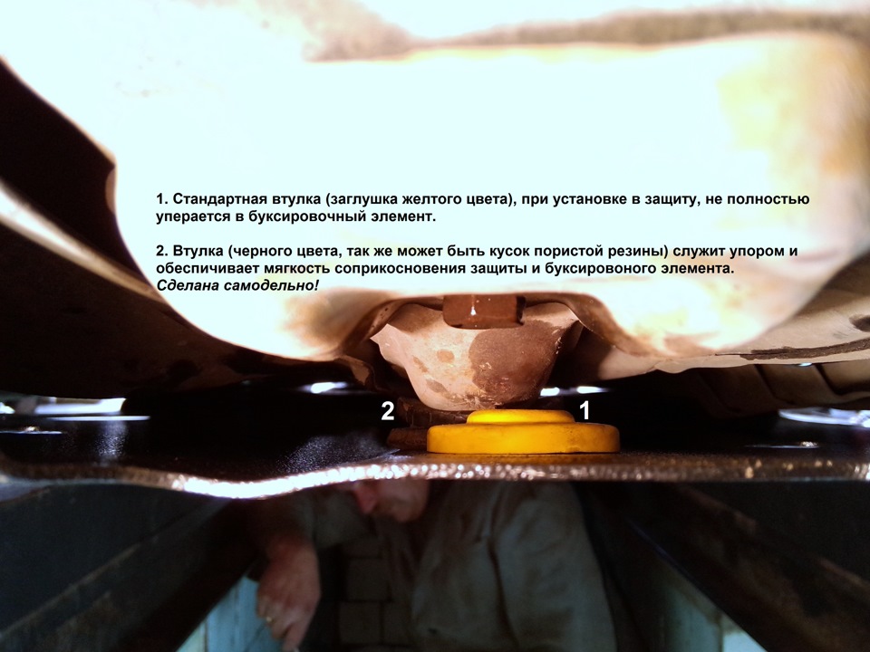

б) Между металлической защитой и элементом буксировки ТС, рекомендую подложить втулку (подушку, кусок резины и т.п.) — что бы предотвратить соприкосновение защиты и петли буксировки (фото 15).
Ибо в движении будет слышен стук и гуул.
3. Закрепляем задние точки защиты.
Закрепляем передние точки защиты.
На этом все.

1. — сегодня (07.03.2014) пришлось спускаться с невысокого бордюра, и вот когда спускался, слышал скрежет защиты, сердце на месте :)
Так же, сегодня при парковке, передком заехал защитой на тротуарный бордюр, он оказался не по ГОСТу (как и многие) и я слышал характерный звук.
Отрицательная сторона, все же есть — шум мотора стал более отчетливо слышен, т.к. защита закрыла, шум от двигателя больше не уходить на дорогу, а остается под копотным пространством.

Тогда все ясно, вибрации от этого нету что защита задевает поддон?
была, подложил кусок резины между защитой и поддоном, вибрации нет, а вот после установки защиты, кажется что громче двидок работает, ибо звук не уходит под низ.
а то некоторые фотки с акпп а какие то механика!
Первые фото, это с сайта защиты, мол ставятся на короллы, там вероятно левый руль и КПП, далее фото из под моей машиной. Тонкость только в том, что моя АКПП немного лежит дном на защите, и на моей АКПП поддон помят.

ну что как отзывы после проверки временем?
сейчас ее нет, была доработка, но в связи с переездом в другой город, защита осталась в Краснодаре. Что бы установить — нужна яма, ее нет.
Без защиты, шум от двигателя меньше.
Без защиты, заезжаю на не высокий бордюр не цепляясь, с ней — постоянно цепляюсь и раздается скрежет.
Без защиты, опасно ездить по плохим дорогам, легко можно пробить поддон или что-либо сорвать под днищем авто. По таким местам очень редко езжу…
Так что, на данный момент я без защиты и там мне комфортней.
