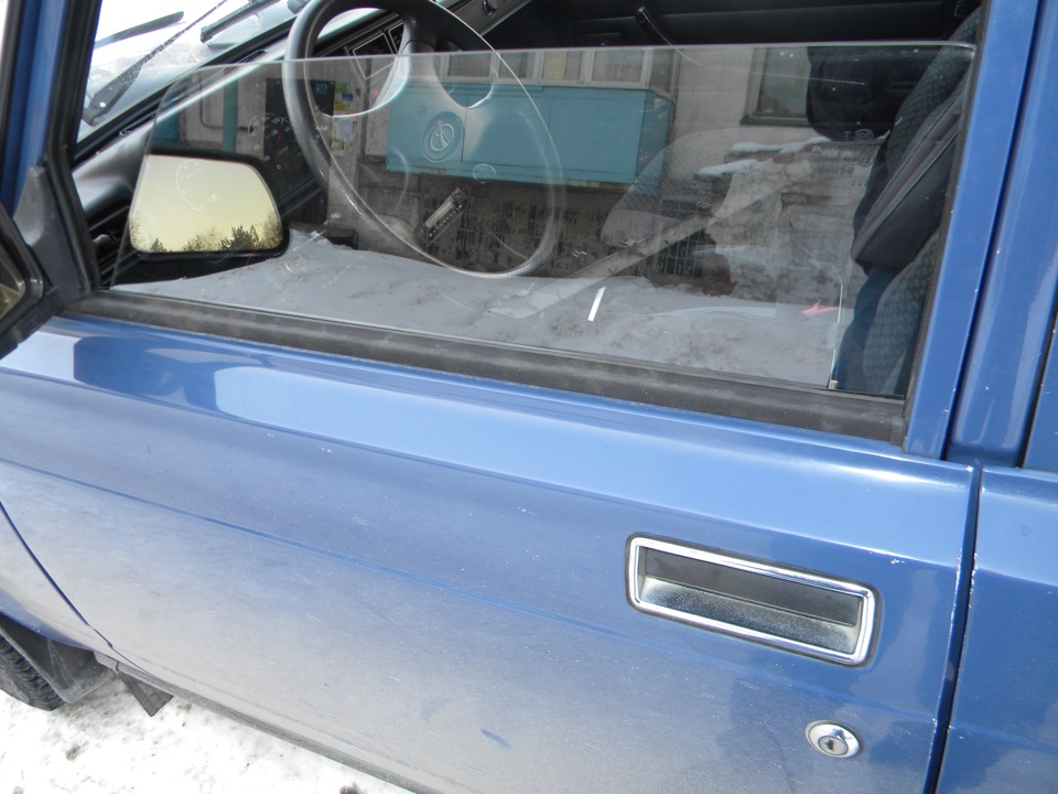

Поставил новые бархотки по времени ушло около часа или полтора) очень доволен видом)
Однако есть два минуса!
Первый это то что стекла стали опускатся гораздо туже.
А второй это то что при опусткании передних стекл появился скрип.
Наверное это все потому что они не разношены еще)))

Ставил себе такие бархотки, срип не исчез, дело все в том что с салона они не плотно прилигают вот и крем задевая за стекло скрипят, с салона оставил родные а с наружи такие же как у тебя, она плотнее с наружи прилигают
не знаю у меня все плотненько ) да и скрипа уже нету)

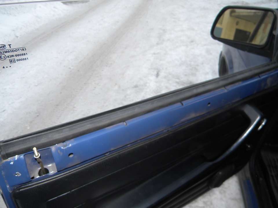

Ну у меня почему то пластина на ту что бархотка сажаеться немного оттопырена от стекла, я не первый хозяин и не знаю что до меня с этой дверью делали
Кстати, а как они ставятся?) на клей сажают?)
нет там пазы специальные на бархотках, они одеваются на саму дверь)

вообще то они должны быть резиновые. себе ставил такие. и ничего там не должно издавать звуков. может сам механизм стеклоподъемников стоит смазать?
ну когда заводские стояли ничего же не было)) хотя все может быть недельку две поезжу там потом видно будет разносятся или нет)
Они резиновые?
да
да скрип, но если прижать их в углу при опускании скрипа нету)))))
