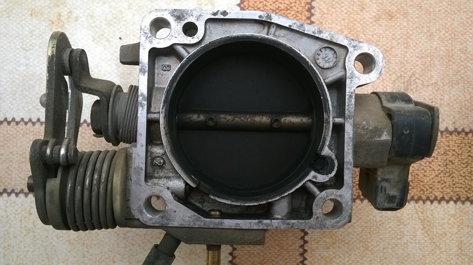

Пока проверял как все работает дернул дроссель и машина чуть не заглохла. Я замечал что в последнее время пой Корабель стал хреново ездить, тупил, дергался при динамичных разгонах, да и на холостых иногда пытался заглохнуть, что на газу, что на бензине. Заглянул в дроссель и был крайне удивлен. Дроссель оказался весь грязный, как и газовый смеситель.
После того, как их демонтировал удивился еще больше. Канал холостого хода был наглухо забит. На просвет виднелось маааааленькое отверстие
А вот и вид самого канала со стороны впускного коллектора
Дроссель отмыл растворителем смазал ось, на которой сидит обратная пружина, стало мягче все работать.
