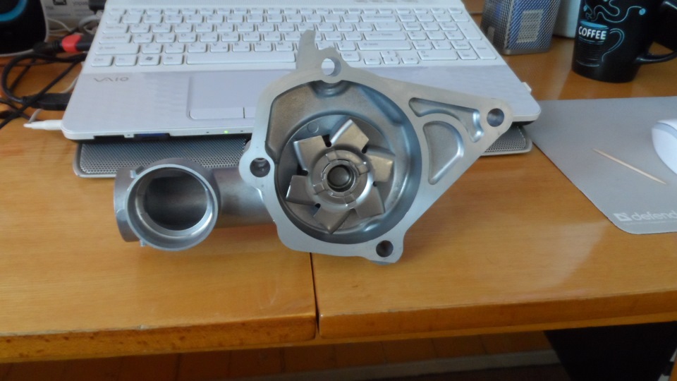

Итак, писал уже что однажды в мороз, в очередной раз уже, сел аккумулятор… Ну я вооружившись тестером пошел искать утечку тока. Однако, уже при беглом осмотре обнаружил что генератор залит антифризом. Тестер не пригодился… Понял что течет из соединения помпы с трубой.
Колечко оставалось еще с капиталки, когда был куплен набор прокладок на весь двигатель. Но было решено менять помпу — были сомнения… Заказал Aisin WPM-001.
Ехать к другу в сервис — графики не совпадают((, в гараж тоже не вариант — копать только целый день будешь… Решил делать во дворе: температура вроде поднялась -7/-10.(жопа)
Итак. День первый: снял подушку двигателя, ремени ГУР и Генератора, шкив помпы, натяжитель гены, кожух ГРМ, а так же слил фриз… Замерз пошел домой))
День второй: Открутил помпу. Вытаскивать ее тяжеловато… Снял с креплений насос ГУРа, вытащил помпу. Вскрытие показало что текло не только из-под колечка, но и через дырочку — пи-да подшипнику или чему-то там + небольшой люфт! Начал ставить новую — вся беда в том что мешал мальца натяжитель ГРМ. Из-за него было тяжело совместить помпу с прокладкой. Выход: намазал помпу гермеником, прилепил прокладку, еще раз намазал, вкрячи на место! (все затруднялось тем что руки от мороза плохо слушались((. Ну и все при обратной сборке проблем не возникало (за исключением поиска брошенных вспешке ключей и болтов))
Антифриз профильтровал, залил обратно. Взял литр на доливку. Поставил в горку прогазовал доливая антифриз (ушло грамм 800). Покатался, посмотрел. Течей нет — руки не из жопы! ))

Ну ты думаю теперь понял что там очень легко кольцо закусить, пока прокладку с помпой вставить пытаешся…
Кстати, вот на трубу вобще без проблем наделось! Там какраз до натяжителя запас есть ну и я ка бы помпу параллельно головке одевал. Завтра видно будет…
stiks-on
Я вот только саму прокладку чуть не порвал…
