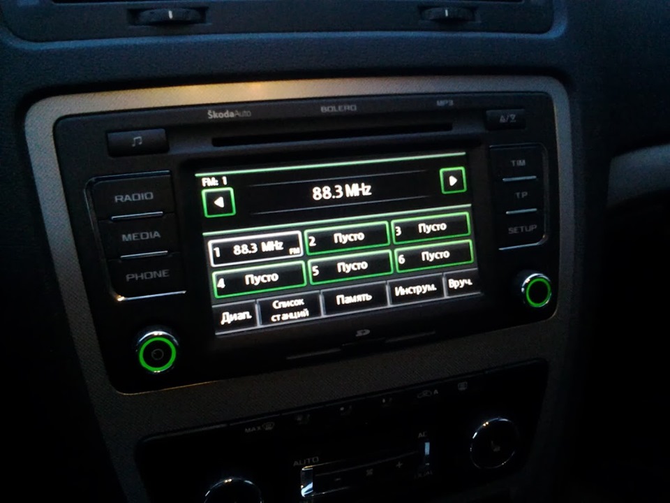

Недавно пришёл адаптер vas5054a, всё это время посвятил изучению VAS-PC 19-й версии.
Первым делом хотелось прошить магнитолу, квадратики и подколы друзей надоели ))
В итоге, с 0054 версии магнитола была обновлена до 0061. Первое, что заметил — как быстро она начала включаться. Раньше нажму кнопку — и жду…Побрякает внутри чем-то и включается. Теперь запускается без задержки.
И русские буквы видеть тоже приятно.

Итак, как прошить магнитолу?
Предположим, что VAS-PC у Вас уже готов к работе и не запущен.
1. В файле C:\SIDIS\home\DBaseSys2\EDIABAS\Bin\ediabas.ini меняем в конце все вхождения (их там два) с EXTERNAL-LOCAL на LOCAL-EXTERNAL.
2. Создаём папку datflash в С:\SIDIS\home\.
3. Кидаем туда файл прошивки 1Z0035156F__0061.sgo и stt файл для неё rio_56.stt
Stt файл — простой текстовый файл, только с расширением не txt, а stt.
Открывать Блокнотом (Notepad).
Содержание rio_56.stt:
1Z0035156F; 0054; 1Z0035156F; 1Z0035156F__0061.sgo; Bolero F
1Z0035156F; 1Z0035156F__0061.sgo; ; ;
Где 0054 нужно заменить на текущую версию ПО в магнитоле (у большинства она 54).
Далее запускаем VAS-PC, будет сообщение об изменённых настройках EDIABAS. Соглашаемся.
VAS-PC открылся. Идём в:
Самодиагностика > 56 — Головное устройство CAN > 19 пункт обновление ПО.
Ждём 40 минут и наслаждаемся русским Bolero.
