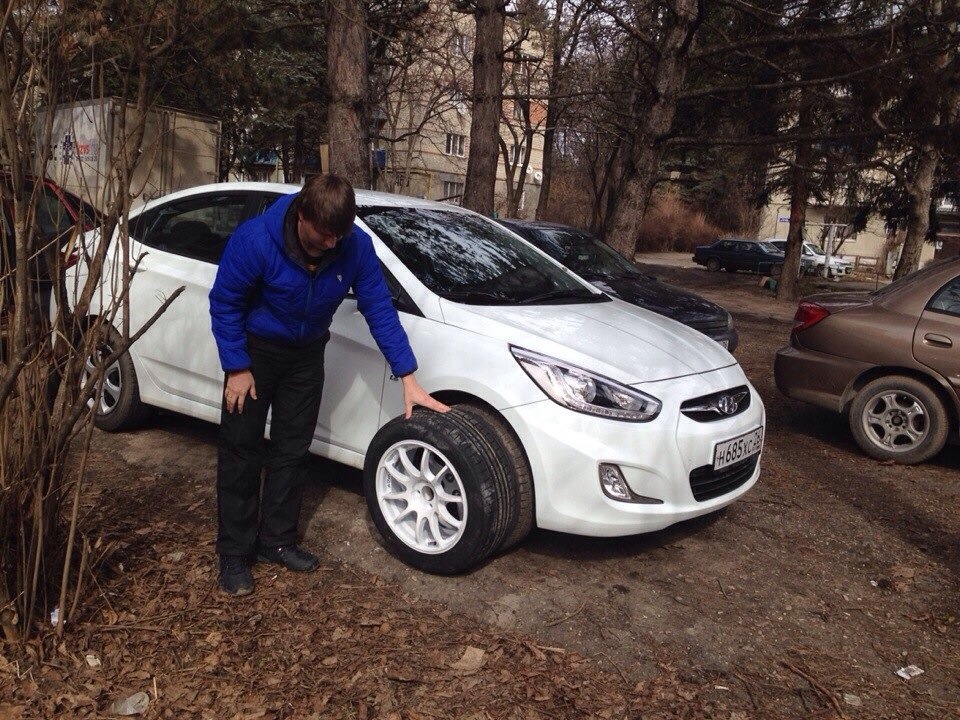

Наконец то я выбрала то что мне понравилось))
Долго мучилась, маялась…
Приходишь выбираешь, вроде нравится, потом думаешь или не очень нравится))
И так три недели, и наконец то пришел то день, ЗАШЛА… УВИДЕЛА… КУПИЛА =)
Диски — Advan RS 7*16 4*100 D67.1 ET38
Резина — Roadstone 205/55/r16
В принципе даже не дорого вышло)) диски 14т., резина 11т))
Захотелось даже уже переобуться)) у нас тепло уже)) но мало ли) не стала, ни знаю сколько еще продержусь))
Я очень довольна))

Классные!Вот только параметры;) Ширина 7 и вылет 38 смущает.Мерили на авто?Желаю что бы все подошло как надо.
не мерили еще)
хоть бы подошло
Еще могут диски внутренней стороной задевать за передние суппорта.Такое то же бывает. Тормозилки то у нас с тобой одинаковые;)Хоть и марки авто разные.Зря вы не померили.Тем более и резина уже одета.Дело то пяти минут.А АДВАНЫ мне всегда нравились.Хорошие диски.Еще раз удачи!Все будет хорошо!
надеюсь блин…
diks2004
если с внутренней будет задевать я же это почувствую?

Дизайн у дисков что надо, но вот вылет вкупе с размером резины может создать проблемы. Все-таки сантиметр наружу это много.
У меня у самого лето размером 205/55 r16, но вылет у дисков 50, и проблем нет. А тут вылет 12 мм добавит и резина 5. Многовато…
вылет 14 мм получается… и резина 10/2=5, итого 19 мм…
Ну 12 это я относительно своих дисков сказал, а от стока то да 14. Еще и ширина у дисков 7 дюймов, а у родных 6,5. Рискованно короче.
NikolasAge
кстати говоря резина 205/55 получается немного выше, чем штатная 195/55 — правильно?)))))
но от ширины диска тоже зависит, как резина сядет.)
Общий диаметр колеса на 205 побольше, это да. Значит дорожный просвет побольше будет. И спидометр меньше врать станет, а ширина опять-таки на выпирание диска влияет.
ну посмотрим)) как поставлю, сфоткаю, со всех сторон, ну вообще у мужа на элантре 2007 года, резина такая же, и диски такие же, только у меня ширина диска 7, у него 6,5
Главное чтоб все встало и нигде не терло, и тогда красота! :)
что то вы меня пугаете трением(((
не хочу чтоб терло(
Я тоже не хочу ;)
NikolasAge
дорожный просвет побольше — это хорошо так то)))))
единственное что профиль повыше — разгон и динамика чуть хуже будет… хотя думаю на наших резвых достаточно машинках — недостатка динамики не будет)
NikolasAge
На выпирание диска из арки так же влияет вылет .А штатный то 52.
Я уже об этом писал. 14 им разницы да еще и резина шире, и диск шире на полдюйма. Много факторов.

а какой родной вылет?
На 15 — 48
На 16 — 52
Да, разница немаленькая получилась
ды да… резина штатная 195 ширина, эта 205…
плюс вылет 38… это уже 14 мм разница… и ширина диска 7, а родные 6…
дай бог все бы подошло)) потому что диски клёвые))
ну на фокусы и с меньшим вылетом ставят и катаются) 32-38 при штатном 50
кататься можно на всем)) ты сам знаешь… 18+…))))
ну да, на ниве то катаются с отрицательным вылетом)
Смотрится круто, вот только скорее всего тереть об арки будет колесо такой размерности.
Читала много всего про такие размеры специально, все твердят что не трет и не шаркает, я этого не хочу)) у мужа на ниве огромные колеса были и на поворотах так шкарябало, я аш шарахалась))
Надеюсь у меня такого не будет)) мне дали еще какое то кольцо проставочное что ли, и сказали все будет отлично
эти кольца нужны чтобы диск на ступицу одеть как родной, на вылет колеса из арки они не влияют

Хорошая резина.
На месте парня должна быть хозяйка))
Авто ведь твой
Мой)) я фоткала, пока муж держал))
