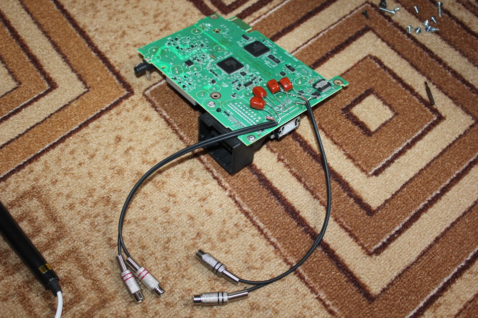

на конец то добрался до штатной головы, выпаял линейки поставил акустику с приоры(была до этой). саб Pioneer+4х канальный усь fusion+herz в заднюю полку, ну соответственно сделал шумку багажника и полки.результатом доволен как слон:))для штатки даже очень ничего.

ремот откуда выводил ?
на ls lt точно нет а про ltz не в курсе
получается любой на штатной магнитоле круза нет выходов под усилок?
скидываешь гу, разбираешь и во время разборки ее увидишб радиатор охлаждения к оторый охлаждает нужную нам микруху, припаеваешься с обратной стороны на фото видно, есть 2 варианта
1 подпояться к стандартным конденсаторам
2 купить 4 конденсатора 1мкф 63в у которых нет разницы где + —
я делал по 2 варианту. понадобиться 1 метр провода шгсм, 4 конденсатора, 4 разъема rca
нужны 12, 13 ножка передние
16, 15 зад
