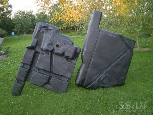

Кстати есть 2-3 фирмы в России, они стеклопластиковые вставки вклеивают в любые баки(Спринтеров, Крафтеров, Т-5 и Т-4)
Сейчас ссылки не смогу найти, но факт, что видел фотоотчеты
Т.е увеличивают баки?
83region

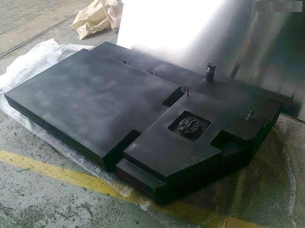

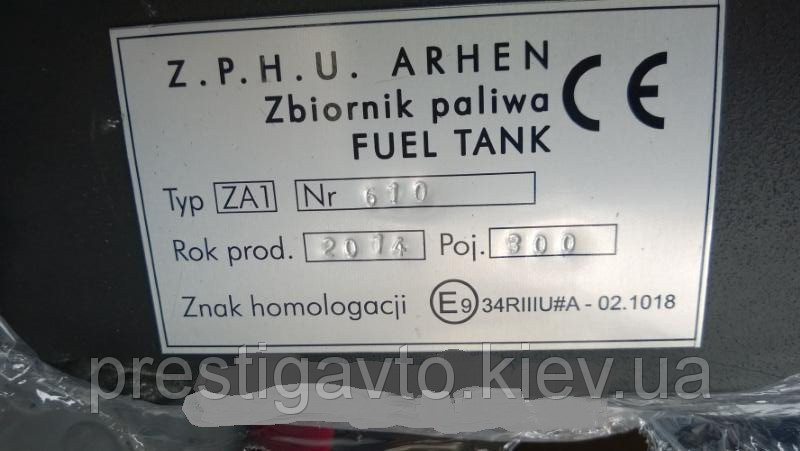

есть разные, 80,100,200,300 л
на тешке 300 литров? ну это наверно только если тешка "дом на колесах"!
я видел такие баки, но себе бы не поставил )) денег не хватит что бы заправить ))
не в деньгах проблема. просто нет смысла морду машины перегружать топливом лишним.

На 300 л

вот теперь я видел все! по моим запросам как бы лишков. но как говорят -если есть то это надо!
Мне за двадцатку рублей, предлагали притащить из-за бугра
Что то с финансами было не очень, а то бы взял
Зимой теплее было бы, снизу не задувало бы
к меня у брата в гараже валяется на 300л. с какого то польского т4 снял, но по-моему он под длинную базу
