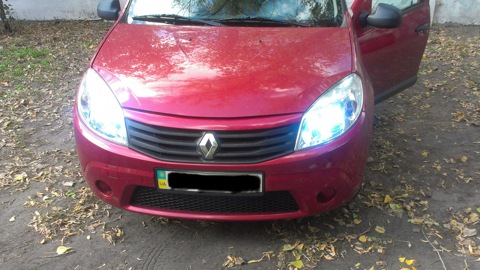

Недавно заразился идеей заменить все лампы (кроме ближнего/дальнего) на светодиоды.
Кое что уже заменил (салон, багажник). Так же заменил габариты. Стачала купил на dealextrem кукурузки (dx.com/p/5w-12v-408-lumen…3&k=1&t=1&s=51371&u=48178) (на аватаре).
Потом на одной кукурузине часть диодов сгорела. Заменил на простые (dx.com/p/high-powered-led…2-pack-12v-t10-white-5789). Оставшуюся кукурузу поставил в доп стоп сигнал.
Заменил лампу заднего хода, боковые поворотники.
Остались передние и задние поворотники и габариты/стопы.
Также планирую установить блок ДХО (дальний в % канала).
Вобщем к вопросу замены ламп на светодиоды нужно подходить взвешенно :).
P.S.: Не покупайте кукурузки вместо передних габаритов — они быстро выгорают.
Успехов

У меня тоже "кукуруза" погорела в габаритах, это лампа ближнего света её нагревает сильно и они чернеют и отпаиваются, просто не удачное конструкция передних фар.
Себе чуть больше года назад брал такие dx.com/p/0-4w-t10-1210-8-…bulbs-dc-12v-2-pack-34608
горят все до сих пор, в фотографиях на dx есть фотки установленных на моей машине
