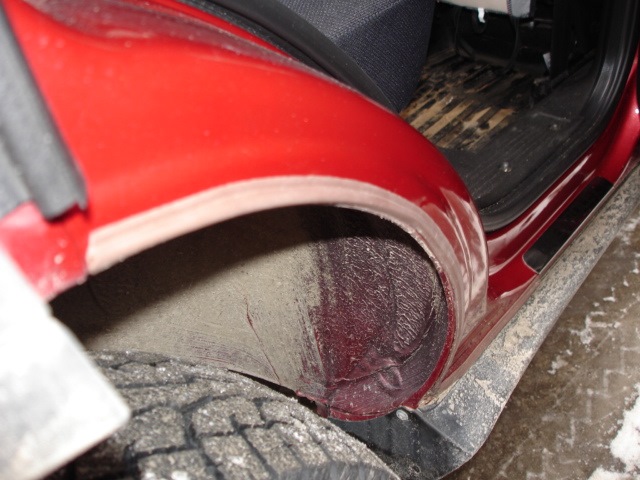

Все сталкиваются с этой проблемой, грязь под стоковыми уплотнителями и внутрянка вся в грязи. Долго не думая, ну чуток если только( размышлял месяц))).

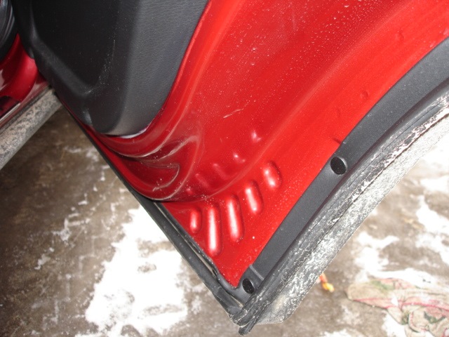

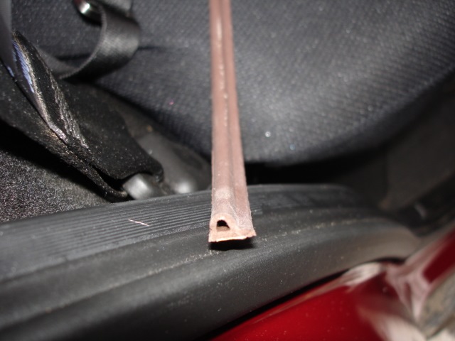

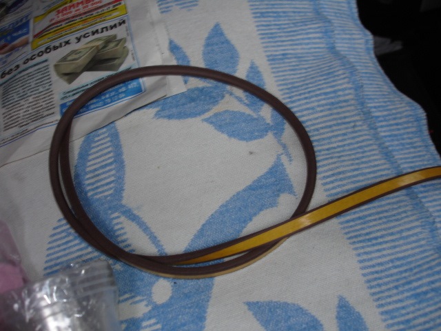

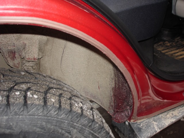

Предложений в инете много, ну и взял в строительном магазине уплотнитель коричневый( на фотках все видно) обезжирил лакокрасочное покрытие на кузове, потом проклеил по контуру стоковой резины ( где прижим идет) готово.Протестил))), ни пылинки, единственное забыл все пространство лакокрасочное внизу пленкой покрыть бронью, ну чтобы не царапины…понимаете. Но не беда, уплотнитель копейки стоит. снимим его и пленку наклею, а потом уплотнитель опять . Грязи сейчас уже ноль, все чисто и опрятно), но пленку будет потеплей, наклею обязательно, на рынке метр 200 рублей стоит( явно китай, но я пробывал на фару клеить, она тянется а не рвется как бумага)

Поклеил, нравится! Идея изначально сперта у тебя!Сегодня с ура гонял по лужам, приехал на работу, открываю потихонечку заднюю дверь — а там сухо! Красота!

В любой магаз крепежа, они сдвоенной лентой продаются, но я брал потолще 12мм
