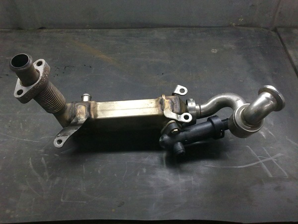

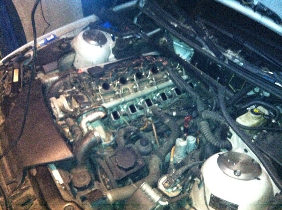

Долго собирался этим заняться удалением EGR и вихревых заслонок, еще до покупки данного авто начал интересовался этим вопросом и вот наконец то появилась возможность все реализовать! Делал все своими руками, делал все после работы, так как неделю жил у родителей, а там был свободный гараж с кучей инструментов! Изначально думал удалить вихревые заслонки, народным способом, так как у нас это обычно все делают — это посадить на герметик саморез в родную заслонку! Но с моими возможностями было бы преступление так поступить и не выточить новые красивые заглушки! Так решил и делать, но уже раз пошла такая жара и разобрано пол мотора то уже и решил заняться удалением EGR. Делать так делать! Самое тяжелое это было снять теплообменник, как там все неудобно, пространство ужасно ограничено, мучался часов 5 так точно, но все таки Я его снял!
Взял все добро на работу, ребята конструктора сняли чертежи и отдал все в механический цех. На следующий день все забрал и бегом домой все ставить.

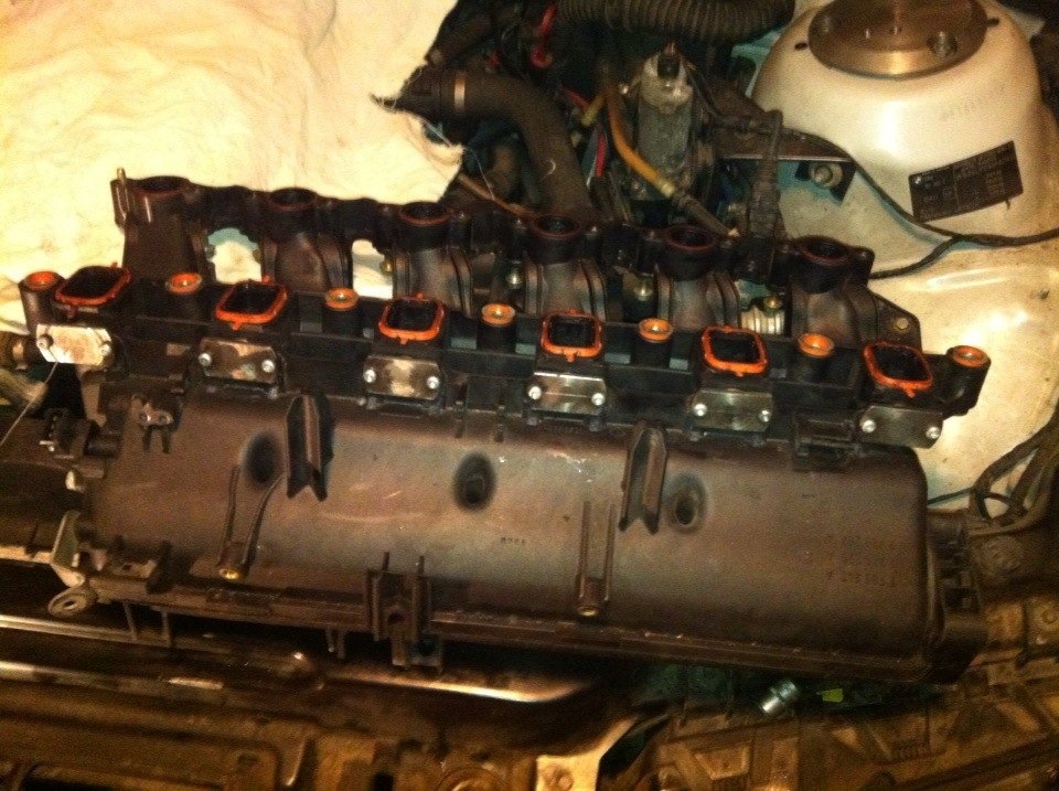

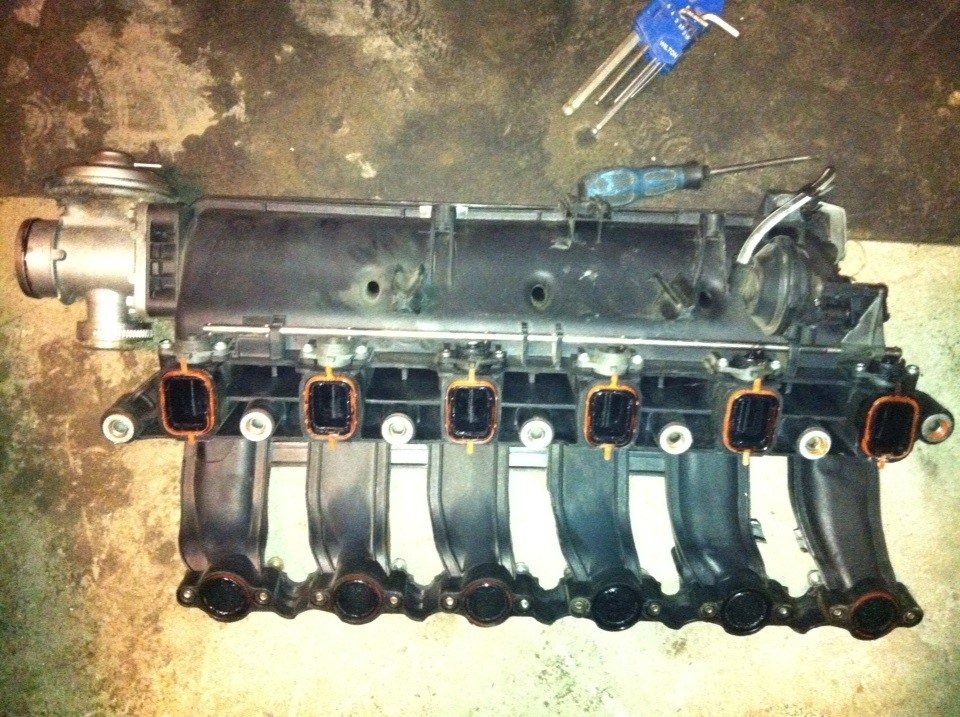

Сажи в коллекторе за 206 тыс пробега было не много, сказывается качество топлива, ведь 196 тыс машина проехала в Германии. Сборка проходила намного быстрее, без теплообменника появилось больше свободного пространства.

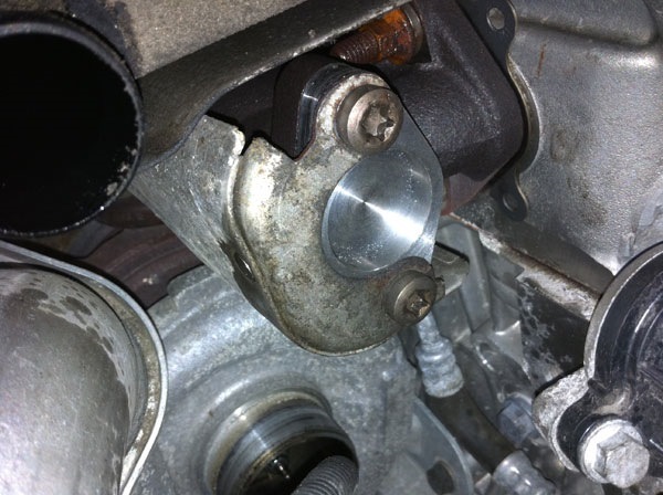

Откручиваем с впускного коллектора заслонки и устанавливаем на их место заглушки.
Ставим заглушку на выпускной коллектор.
Глушим подвод антифриза к теплообменнику и устанавливаем на место впускной фланец коллектора.
Вид теплообменника.
Собираем все пласмаски по местам и заводим!
По первым впечатлениям могу сказать что работа мотора немного поменялась, на днях проверю динамику! Заеду с машинами друзей с которыми уже не раз заежал, но особого эффекта не ожидаю без прошивки!
На сегодняшний день машина полностью готова к прошивке. Сварен downpipe, удалены все катализаторы, удален EGR и вихревые заслонки! Так что спокойно можно ехать прошиваться!
