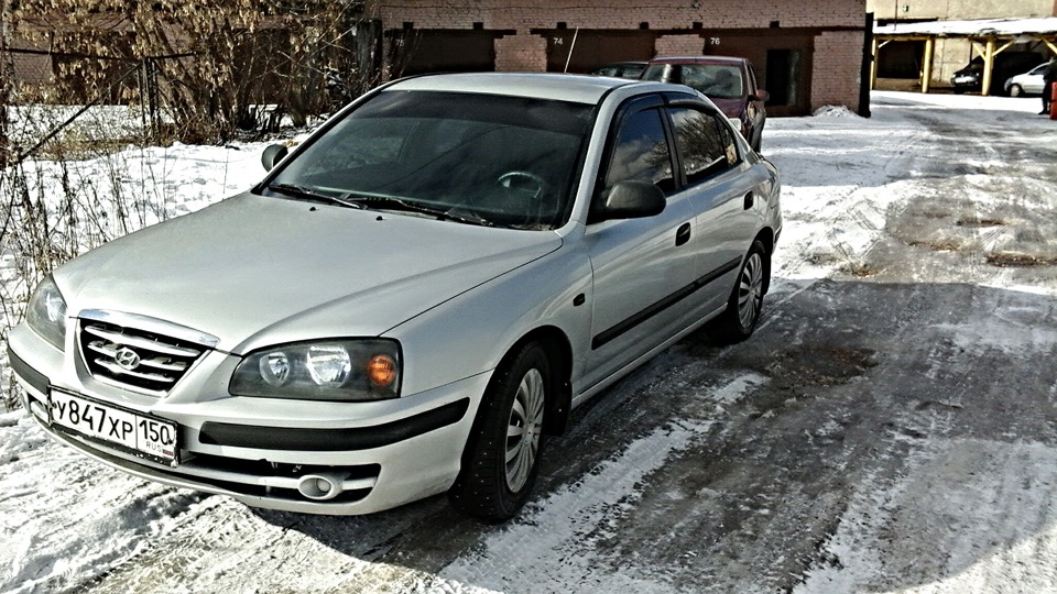

Наконец то, появился выходной, и дошли руки заняться машиной)
1. Промыл инжектор (1500р)
2. Прочистил дроссельную заслонку
3. Поменял масляный фильтр и масло (super mobile 3000 5w40)
4. Поменял топливный фильтр
Результат положительный:
1. Чек двигателя больше не высвечивается
2. Двигатель стал работать более мягко, плавно и тише
3. Начала схватывать на низких оборотах
Оказывается еще сифонила и продолжает симфонить Гофра.
Появится время, надо будет купить и переварить.
Всем ровных дорог!))
