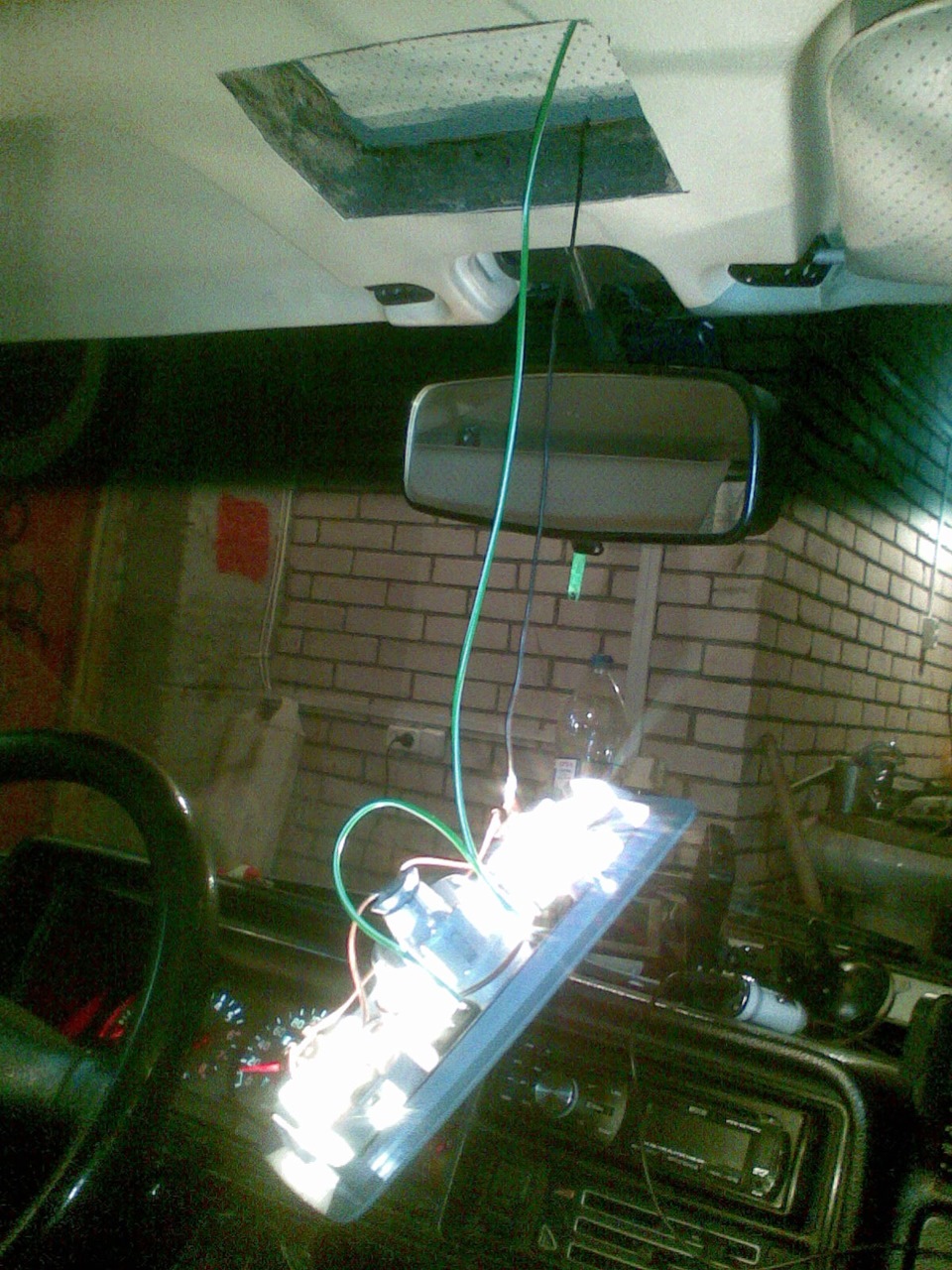

Несколько недель назад, я ездил на оптовый Алмаз прикупил всяких полезных всякостей и среди них оказался плафон от Газели сначала думал купить от Газель-бизнес, но его не нашел.Так же поспрашивал цены на калино-плафон, цены не обрадовали(650 р за что?), потом нашел плафоны от волги с глазком сбоку и от газели с глазком по центру, второй мне приглянулся больше, по дизайну квадратный и симметричный да и цена устроила более чем полностью, 200 рублей.
Вот сегодня дошли руки до установки.
Установка не сложная, нужна болгарка, отвертка кусачки или пасатижики.
Снимаем переднюю панель там где висят козырьки (не знаю как она правильно зовется),
Отмеряем, вырезаем дырку под наш плафон, убираем наполнитель, далее болгарку в руки пилим дырку, откручиваем, накладку стойки, тянем провод, массу кидаем на кузов.
Собираем все обратно обжимаем клеммы, термоусадка, ставим плафон на его новое место.Включаем и радуемся.
Питание взял с прикуривателя.
Лампочки будут заменены на светодиоды в ближайшее время.
Из косяков и недочетов:
1) Это цвет, серый не совсем вписывается в двух цветный салон.(Светлый потолок, и черный низ)
2)Отходит плафон от накладки, есть небольшая щель, есть две мысли по этому поводу Г-образные крепления и саморезы, или же просто клей.Надежнее первый, проще второй.
Итог: Даже с лампочками накаливания, светит достаточно хорошо, можно читать не напрягая зрение.(Даже не знаю менять ли на светодиоды или нет., уж больно свет приятный теплый такой).
А вот глаз-линза светит не ахти, там точно требуется замена на более мощный источник света.
Если опустить недостатки я доволен

Очень здорово выглядит))) что то я такого плафона не замечал…
С нормальными диодами в боковых лампочках тоже светло. Но за работу плюс.
не настолько светло. Спасибо
От газели лучше смотрится в классике, более подходит что ли, чем круглый калиновский
Вот и я такого же мнения, классика такая квадратная более, особенно семерка и линии приборной панели
я калиновский ставил, у тебя не плохо получилось)))
Спасибо, я стараюсь сочетать, цену и функционал
