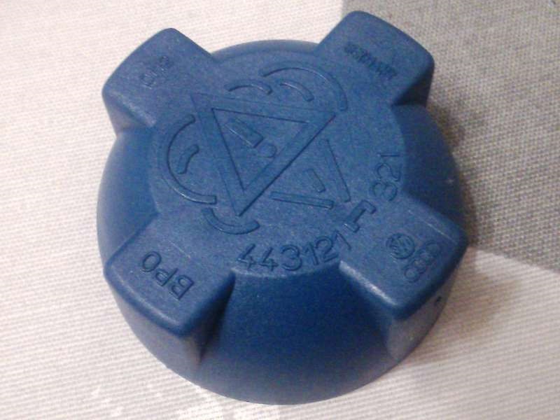

В декабре менял радиаторы основной и печки, оба фирмы Nissens
Тосол залил FELIX-40.
Ну и чтобы уже совсем все было по уму решил заказать оригинальную пробку расширительного бачка.
В Emex была заказана оригинальная пробка VAG 443121321 по смешной цене в 180р цена конечно смущала…
Пришла вот такая пробка:
Ну и собственно через некоторое время жижка начала уходить, а патрубки рваться.
Больше всего не везло патрубку, который идет от печки до двигателя, он изрядно подустал и его пришлось заказать новый за 1200р ну и за одно правильную пробку за 720р
Комментарии 4
Ну и как правильная пробка? Служит до сих пор?
Когда на 100 ездил, больше десятка крышек перепробовал. Остановился на крышке с разборки. Очень была на оригинал похожа. И проблемы кипения с ней ушли.
Вот вам и экономия, главное когда купил, ребята с клуба сразу сказали что подделка, а я решил оставить, думал все нормально будет…
да, у меня с такой пробкой сначала патрубки слетали, а потом разорвало родной радиатор охлаждения…
