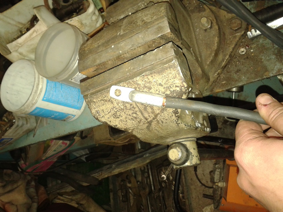

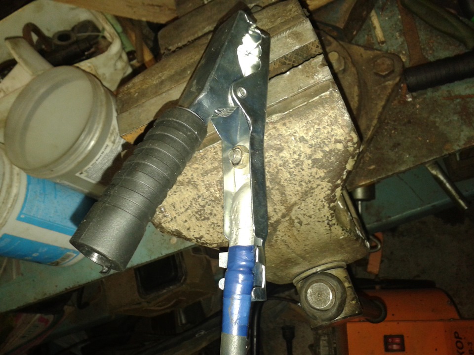

Провода отличные… крокодилы лучше заменить… у этих площадь контакта с келмой аккумулятора маловата. Лучше что то типа сварочных крокодилов с медными наконечниками
Зашел однажды в магазин "Электрика", лежат провода автомобильные 650 руб., продавцу говорю- "Хорошие"?, он говорит НЕТ, лучше купи комплектующие и сам собери- девешле и надежнее получится! Вот такая история!)
Комментарии 9
Ок, спасибо за совет посмотрю.
Вот такая история!)

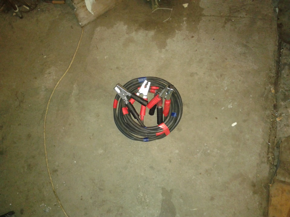

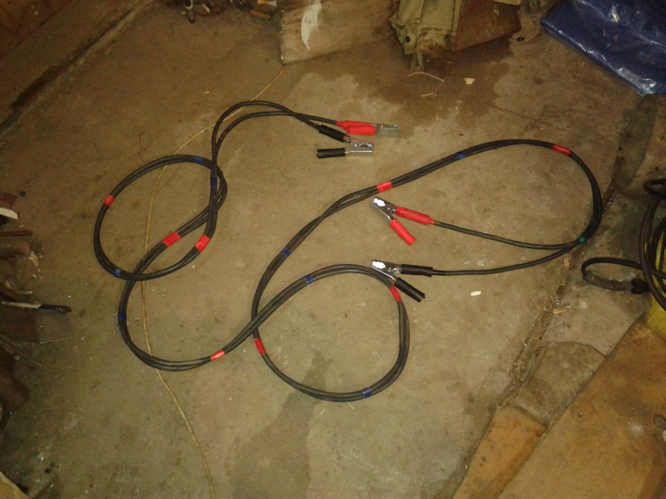

Сколько по деньгам вышло?
В районе 1500 . Из за того, что длинна 5 м, а у покупных 2.5- 3м. Да и сечение потолще.
Зато надёжнее будут!
думаю да
Самый лучший прикуриватель- самодельный. Я тоже такой год назад сделал.
Вот и я так решил.
