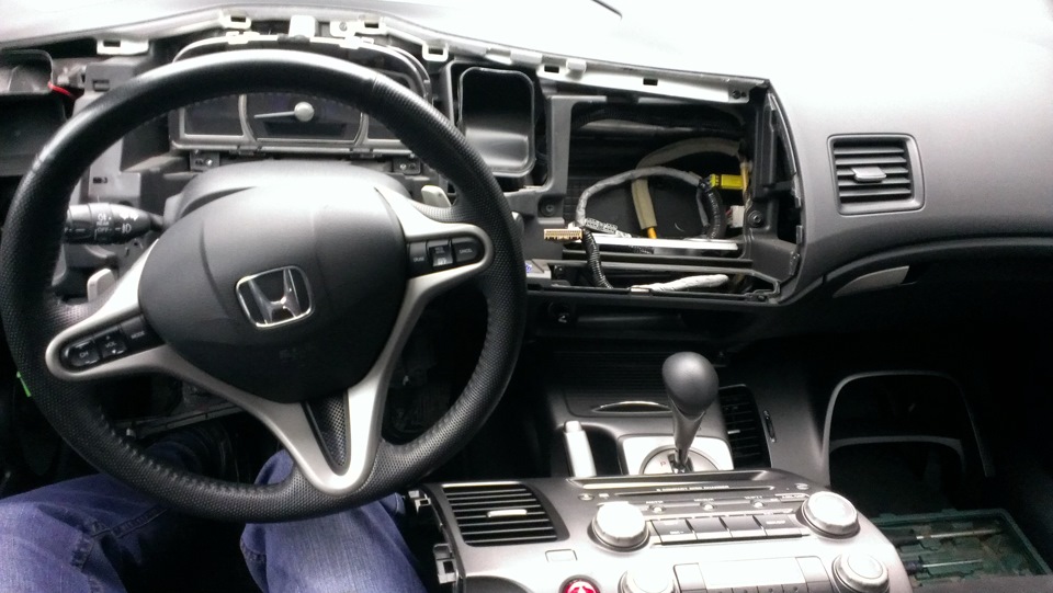

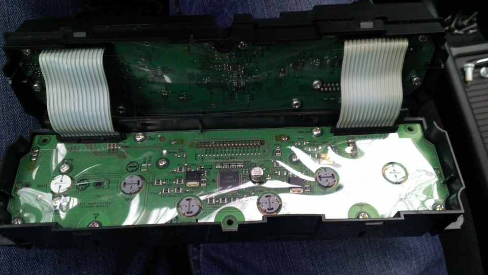

Начну с того что авто было куплен уже с не горящими лампами: одна на блоке климата (обогрев заднего стекла и наружный воздух) вторая на селекторе АКПП (P, R, N.D.S ), но последней каплей были перегоревшие лампы подсветки аварийной сигнализации и на регулировке силы обдува воздуха.
В связи с этим были заказаны все новые лампы:
35850SNAA01 (1шт.) подсветки аварийной сигнализации
79613SNB941 (4шт.) подсветка кнопок климата
79609S5A003 (2шт.) подсветка регулировок температуры и силы обдува
35505S30003 (1шт.) подсветка селектора АКПП
И так начнем с разборки приборной панели тут все просто начинаем все отстегивать как в мануале описано по съему магнитолы. Понадобится крестовая короткая отвертка)
как проверили можно собирать все в обратной последовательности по времени вся процедура не должна занять более 40 минут.

Подскажи пожалуйста, можно ли снять колечки обдува регулятора печки не снимая саму магнитолу и не разбирая блок климата?
Приветствую! Оригинальные лампы т3, которые в подсветку кнопок климата идут, ставятся без синих колпачков светофильтра?
Приветствую. Да, они идут без фильтров.

подскажи плиз лампы в климате без синих колпачков?
Привет друг. Скажи пожалуйста, в блоке климата лампы с длинным патроном это на крутилки? А то сгорела правая на регулировке температуры, запутался какую брать.
Привет) на крутилках длинные, но возьми поменяй лучше все, а то мало ли перегорит вторая.
А тебе лампочки пришли обычные? Или ты сам усики загинал?
лампы идут только в цоколе)
ну а если есть не далеко от дома радио магазин, то там можно купить лампочки и перегнуть усики. Но это будет не на долго(

Что бы поменять лампочку аварийки надо разобрать всю панель? или не обязательно?
к сожалению, уже не помню( но по моему там прикручена кнопка изнутри к панели.

не могу снять круглую крышку акпп? как ее снять чтоб не сломать?
там три защелки, отсоединять нужно по одной) целиком она все ровно не снимется, без снятия ручки, ее можно только слегка приподнять и повернуть.
в том и дело не могу защелки открыть
с какой начинать верхней или нижней? пальцами не доста

все разобрался там три винта и куча защелок
1 саморез и 2 винта + миллиард защелок)))
там только два самореза и все
там это где?
что-бы снять магнитолу надо выкрутить всего два самореза?
ДА именно так и есть.
