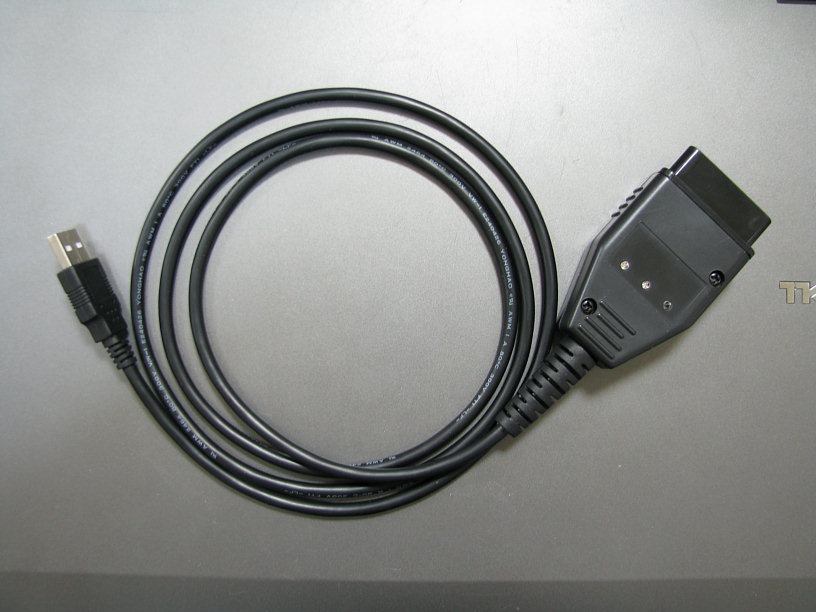

Однако я практически не встречал законченных конструкций – т.е. имеющих корпус и разъём OBD-II. Поэтому и хочу показать своё изделие.

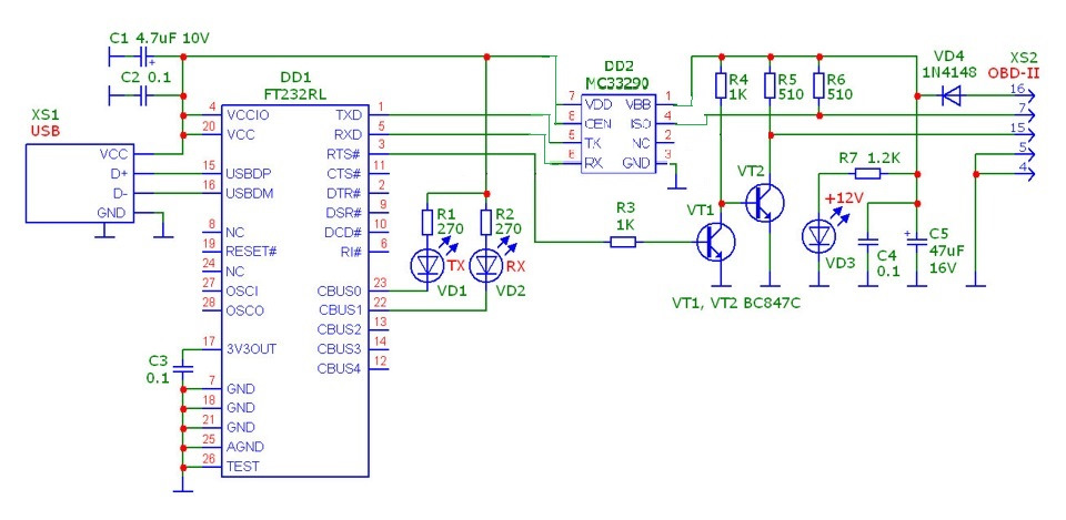

На просторах Интернета встречается немало схем адаптеров. Для подсоединения к компьютеру, самое простое – использовать последовательный порт (COM-порт, RS-232) – адаптер получается на двух транзисторах. И хотя на моём ноутбуке «DELL Latitude D520» он имелся (и сейчас в «Latitude E5510» тоже имеется), я изначально отказался от его использования – это должен быть USB-порт. Соответственно, в адаптере должна стоять микросхема преобразования USB в последовательный порт (USB – UART, компьютер будет определять её как виртуальный COM-порт — VCP), и преобразователя UART – K-Line.
Наиболее удачной в этом плане является FT232RL – эта микросхема требует минимум обвязки: ни кварцевого резонатора, ни резисторов – всего лишь один конденсатор. Единственная «проблема» это корпус микросхемы SSOP-28, имеющий шаг выводов всего 0,65 мм (дорожки на плате должны иметь ширину 0,33 мм).

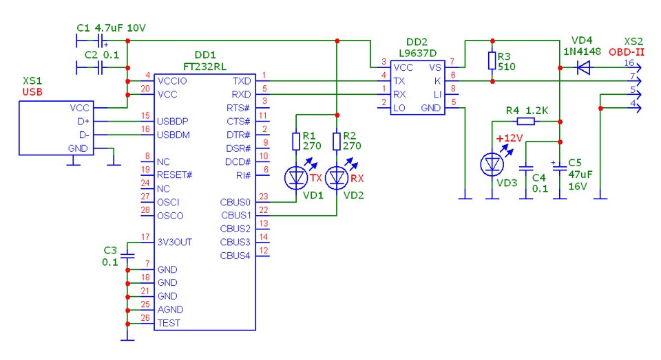

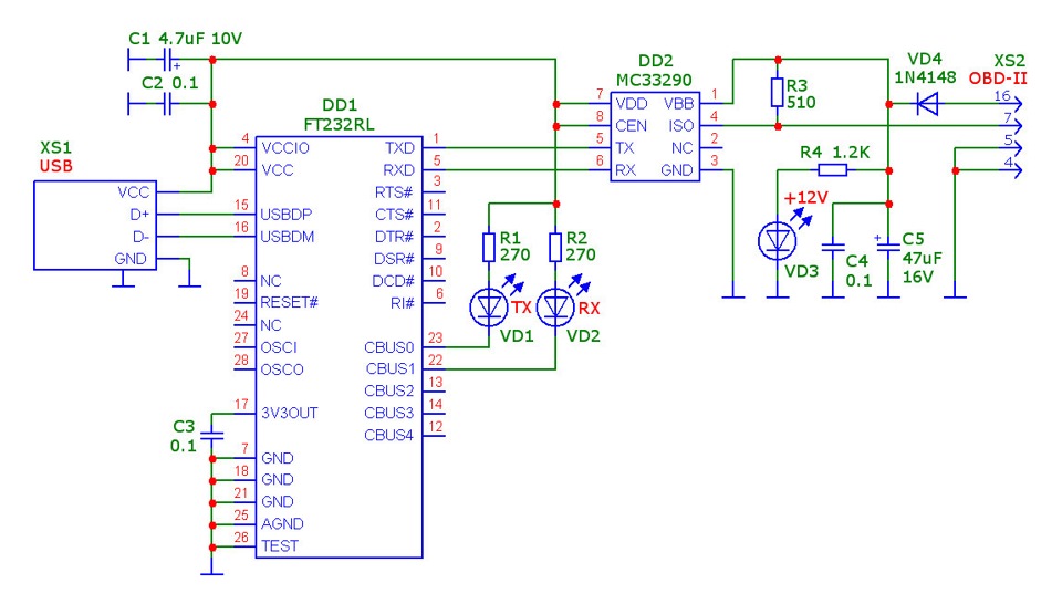

Вторая микросхема – это непосредственно физический стык ISO9141. В качестве него удобно использовать MC33290 или MCZ33290 (она же используется и на стороне ECU). В итоге схема получается такой:
Однако отыскать эту микросхему оказалось не просто. Да и цена на неё очень кусачая! Поэтому я выбрал другую – L9637D (Si9243AEY). Схема получается идентичной:

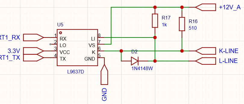

Слишком просто, скажете вы? В принципе, для Subaru этого достаточно. Можно даже исключить светодиоды и резисторы в их цепях, и даже защитный диод VD4 – обе микросхемы (и MC33290, и L9637D) имеют защиту от смены полярности и перенапряжения. Вообще минимализм.

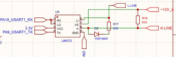

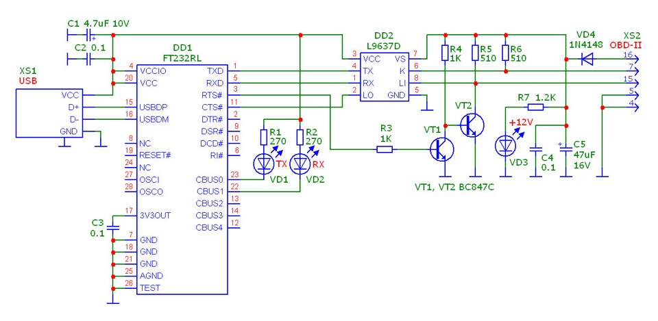

Но, я тоже подумал, что слишком просто: микросхема L9637D имеет ещё и L-line интерфейс, который может использоваться в некоторых марках автомобилей, так почему не подключить и его?
Однако L9637D предназначена для установки на стороне ECU. Для K-line, которая является двунаправленной, это не имеет значения. А вот, линия L однонаправленная (от компьютера к ECU), поэтому в микросхеме мы имеем приёмник сигнала, вместо передатчика. Покопав Интернет, я понял, что его не сложно реализовать на двух транзисторах. Правда, мне он так ни разу не пригодился, но пусть будет.
В итоге, получился KKL-адаптер (VAG-COM). Вот, его окончательная схема:

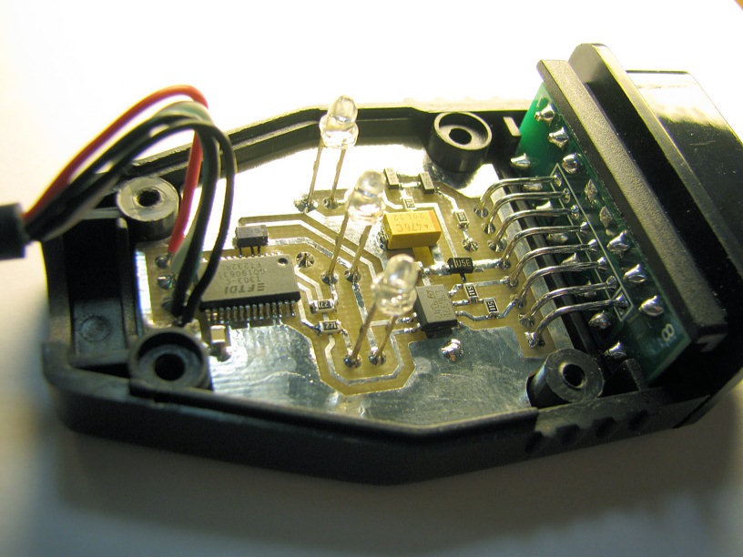

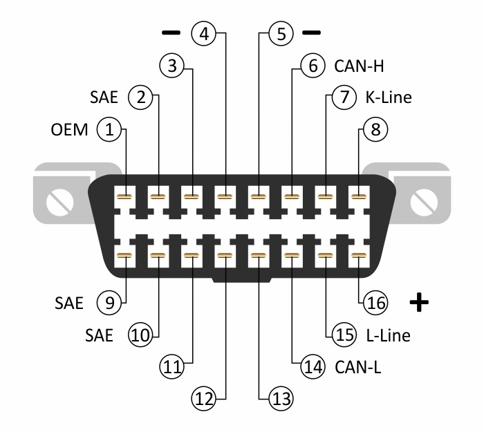

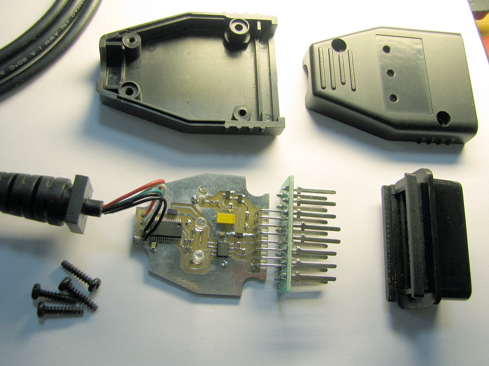

Второй вопрос – это разъём OBD-II для подключения к автомобилю. Но и тут повезло – я нашёл в продаже комплект: корпус разъёма OBD-II и шнур с разъёмом USB! И всё это удовольствие 300 руб. Остаётся сделать только плату!

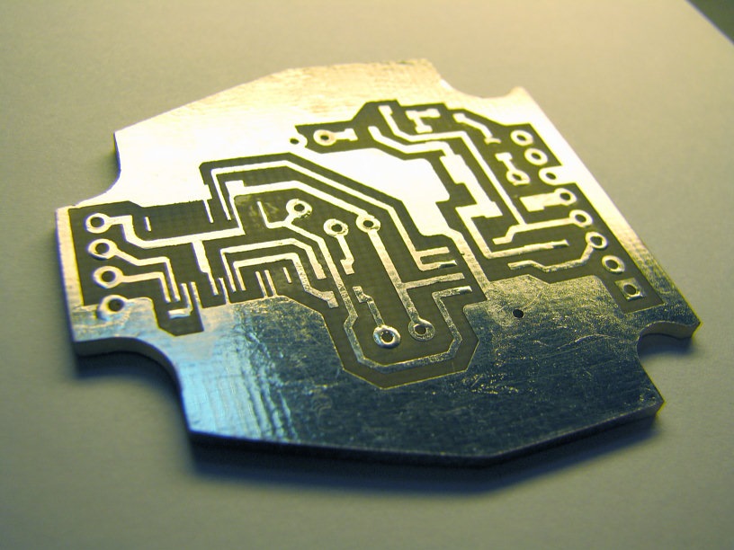

Места в корпусе предостаточно. Под него я и разработал печатную плату. Плат как всегда, я изготовил несколько: одну себе, две друзьям в подарок, а четвёртая осталась не использованной:
Сам процесс сборки я не фотографировал. Да и смотреть там особо не на что. Могу показать, как выглядит готовый адаптер изнутри:
Никаких драйверов в компьютер устанавливать не пришлось. Windows XP сам определил устройство как «COM8». Драйвер FTDI у меня уже был установлен давно, при установке программы для связи с каким-то радиооборудованием. Если вам потребуется VCP драйвер для FTDI микросхемы, то он здесь.

С верхней схемой вы получите классический K-Line. Обычно, этого достаточно. Но некоторые блоки также требуют ещё L линию. Тогда нужно добавить транзисторы, аналогично третьей схеме.
Есть некоторые ЭБУ (старые Лады, например) у которых K-Line подтянута не на 12 В, а к 5 В. Чтобы MC33290 начала с ним работать, нужно увеличить номинал резистора R3 с 510 Ом до 1 кОм. Про это несколько раз писалось в комментариях ниже. Попробуйте.
Добавить то транзисторы можно, только не понимаю на какую ножку микросхемы мс33290 коллектор тех транзисторов прилепить? У микросхемы L9637 есть ножка LIвроде пятая и на нее цепляются те транзисторы. А на какую ножку цеплять в мс33290?
Никакую. Только на OBD разъём.

Не было MC33290 по рукой, сделал на том, что было. Никакой разницы!
Походу разобрался я. Адаптер работает в обе стороны на мс 33290. Подключил светодиод с резистором на 3 ком на выход К линии и в терминале отправил довольно большой текст и светодиод отморгал в сторону эбу. И так же при касании этого же К линии на массу, ноут получил информацию в виде кракозыбликов. Значит работает он через мс33290 в обе стороны. Короче думаю по теплу попробую шить. Спасибо за реагирование.
Да, K-линия двунаправленная, по ней и идёт обмен данными.
А L-линия — это просто подтверждение готовности принимать данные. Она далеко не везде используется. Она в начале обмена подвешивается на низкий уровень и держится так до конца работы, сообщая ECU, что компьютер его готов слушать.
А можно как то прикрутить те все транзисторы к мс33290, для получения еще и линии L? Или линия та только с L 9637 работает? Просто смотрю, к той л9637 к одной из ее ножек связь идет с транзисторами теме, а к какой ножке мс33290 можно так же прикрутиоь те транзисторы? Вот, я за что спрашиваю.
Не нужна эта связь микросхемы с транзисторами! Я же написал выше! Только резистор и на выход, на разъём OBD. L линия работает в одну сторону. Я же выше пояснил.
Я зацепил её на вход L9637 только ради того, что на этом входе внутри есть защита от статики. Почему бы не использовать на халяву?
Ух. Тяжело. Тяжело. Плохо, что вы не раскрыли все подводные камни в тех всех трех схемах. Я плохо разбираюсь в электронике и не могу понять до конца какую линию цеплять через резистор?!
Я правильно понял, что К линия как шла так и подключается согласно схемы, а Л линия берется от этой же К линии и через дополнительный резистор подключается на Л линию в обд разьеме? Так?
Я выше в тексте как раз всё раскрыл!
Ну сопоставьте сами первую и третью схемы. Найдите отличия, которые добавляет L линия. И перенесите их в первую схему.
Кажется понимать начинаю. Просто тупо игнорить ту ножку микросхемы и тянуть к резистору и прямиком на 15 вывод, та ото и все? Тоесть. Ножка микросхемы той что лка восьминогая не учавствует. Тупо игнорить ее ото и все. Так?
Да!
В общем. Микросхема 33290 есть?! Шнур usb ttl на ftdi232 rc так же есть. Собрал правую часть схемы с микросхемое мс33290. Что то типа приставки к шнуру. Lлинию не стал делать. Подключил шнур к этой приставке k-line, а уже саму приставку подкинул по схеме к соатэ. Прошился по мануалу без проблем. Шил rc3 delta novent e0. Отнес к машине. Воткнул и она завелась. Как то так. Вам спасибо за отзывчивость. :)
Поздравляю и разделяю с вами радость!
Значит для вашего блока L линия не нужна.
Совершенно верно. Будем теперь держать в уме для всех, что по крайней мере блоку на ГАЗ соатэ L линия точно не нужна.

я правильно понимаю как должна быть прикручена Л линия в данной схеме для микросхемы мс33290?
Да, верно.

Верно. Если бы не L9637D… В тексте написано "L9637D предназначена для установки на стороне ECU." — поэтому маркировка у неё изначально "зеркальная". Её TX и RX маркирован с точки зрения выходов K и L, а не с точки зрения UART стороны.
Спасибо. Я чего то про такие тонкости и не знал.
По даташиту становится это ясно.

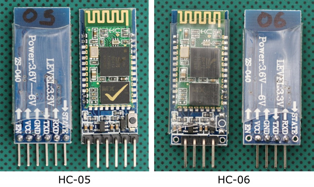

Как думаешь, если в твоей схеме "заменить" FT232RL на HC-05/HC-06 Bluetooth Module, взлетит ли такая схема? Ну естественно при этом принять меры по согласованию последовательных портов у BT-модуля и драйвера интерфейса ISO9141. На первый взгляд драйвера общаются через UART, только вот с сигналом CTS нужно что то думать, так как в HT-05/HT-06 его нет.
Вот только ниже в комментариях отвечал.
RTS CTS нужны только для L-лини. K-линия работает через RXD TXD. На двух первых схемах смотрите.
Точно, я только сейчас увидел, что этой темой уже кто то интересовался. Спасибо!
Вопрос автору можно ли присобачить блютуз модуль в место ft232rl?
Если Bluetooth модуль способен по UART выдавать сигналы — то да. По сути, на удалённом устройстве Bluetooth должен "изображать" виртуальный COM-порт.
например вот этот?
Да, похоже.

Когда вы что-то набираете в гипертерминале то должны видеть мигание светодиода TX. И в ответ должен мигать светодиод RX. На экране должны видеть набираемые символы. K-Line при этом никуда не должна быть подключена. Если K-Line замыкать на землю, то должен мигать светодиод RX и на экране всякие кракодяблы должны выскакивать.
Частично проблему решил. На 232 не было контакта. Пропаял и глюки с юсб и светодиодом светящимся пропали. Теперь другая проблема. Если подключаю только ЮСБ чипы греются, не быстро но все же. Если подключаю 15,2 вольта от блока питания на 33290 она секунды за 3 раскаляется что палец держать не могу.
Гипертерминал ни в каком варианте не работает.
33290 не должна греться! Или ошибка в монтаже, или она неисправна.
Комментарий удалён
Поздравляю! Рад, что всё получилось!
Неисправные/бракованные FT232RL вас чуть было не выбили из колеи. Но вы упорный! Молодец!
Комментарий удалён
Ну вот! Чуда не случилось — просто микросхемы были битые. Поздравляю!

Да, сразу, в трее как "новое USB устройство". Если драйвер не установлен, или драйвер не подходящий, то шнур всё-равно будет виден в "диспетчере устройств", как "неизвестное USB устройство". Если этого нет, значит физическое соединение проводов с портом USB неправильное, или отсутствует. Ну либо микросхема убитая, что крайне маловероятно.
Возьмите мультиметр, прозвоните провода. Подключитесь, убедитесь, что от компа на микросхему приходит 5 В, и т.д. Не гадайте — измеряйте!
Комментарий удалён
Собственно, достаточно всего 4 провода от USB подключить к FT232RL, чтобы она начала коннектиться к компьютеру. Возможно провода попутаны в USB. Проверьте.
Комментарий удалён
Не видят шнур — значит нет USB коннекта с FT232RL. Для этого на компе должен стоять её драйвер (VCP драйвер, об этом в конце статьи написано).
Но есть одна "проблема". На рынке много левых FT232RL, и свежий драйвер это определяет и запрещает с ней работать. Нужно поставить старый драйвер. Об ой проблеме я писал давно в комментариях ниже www.drive2.ru/l/3115598/?page=2#a180826138

А на CTS заводить вход с L-line?
Я бы завёл. У вас всё-равно 4 компаратора…
Поняла, спасибо! Буду рисовать схему и макетировать.
Удачи! Всё у вас получится!
Добрый день, Андрей!
Вчера попробовала схему на компараторах в реальных условиях, из семи программ только две связались с ЭБУ, одна (KWP-D)- неустойчиво, вторая (OpenDiagFree) захотела связаться только после подстройки инициализации адаптера, минут 20 держала соединение, потом стала отваливаться.
Посоветуйте, пожалуйста, в чём может быть проблема?
Сложно чего-либо так сказать дистанционно, тем более по чужой схеме.
Я понимаю! Но схема уже проверена народом, многие по ней собирали, и серийные китайские адаптеры по ней собраны. Номиналы элементов прямо с фотографий взяты.
Попробую на других машинах, может быть, контроллер ЭБУ корявый :)
Если схема проверенная, то ищите ошибки.
Собственно, адаптер — это лишь интерфейс, преобразователь уровней. Его можно и в статике вручную проверить, подавая уровни по компорту вручную и смотреитьь, что там на соответствующих выводах OBDинтерфейса, и в обратну., замыкая на землю K и L линии, смотреть, что выдаёт компорт в сторону компьютера. Если какой-либо сигнал не проходит, то можно ещё глянуть на стыке MAX и компараторов уровни. Проверьте для начала его железную работоспособность.
Железо проверено разными способами, даже с помощью программы SZ-Viewer, эхо-ответ приходит.
Значит, исправна!
